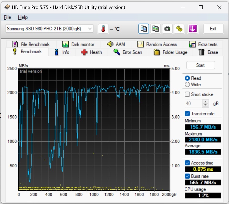

Was mich noch stutzig gemacht hat sind die "Einbrüche" im HD tune bei der SSD1. Ist das normal?
Bau das neue Netzteil ein, davor ist alles andere egal.
