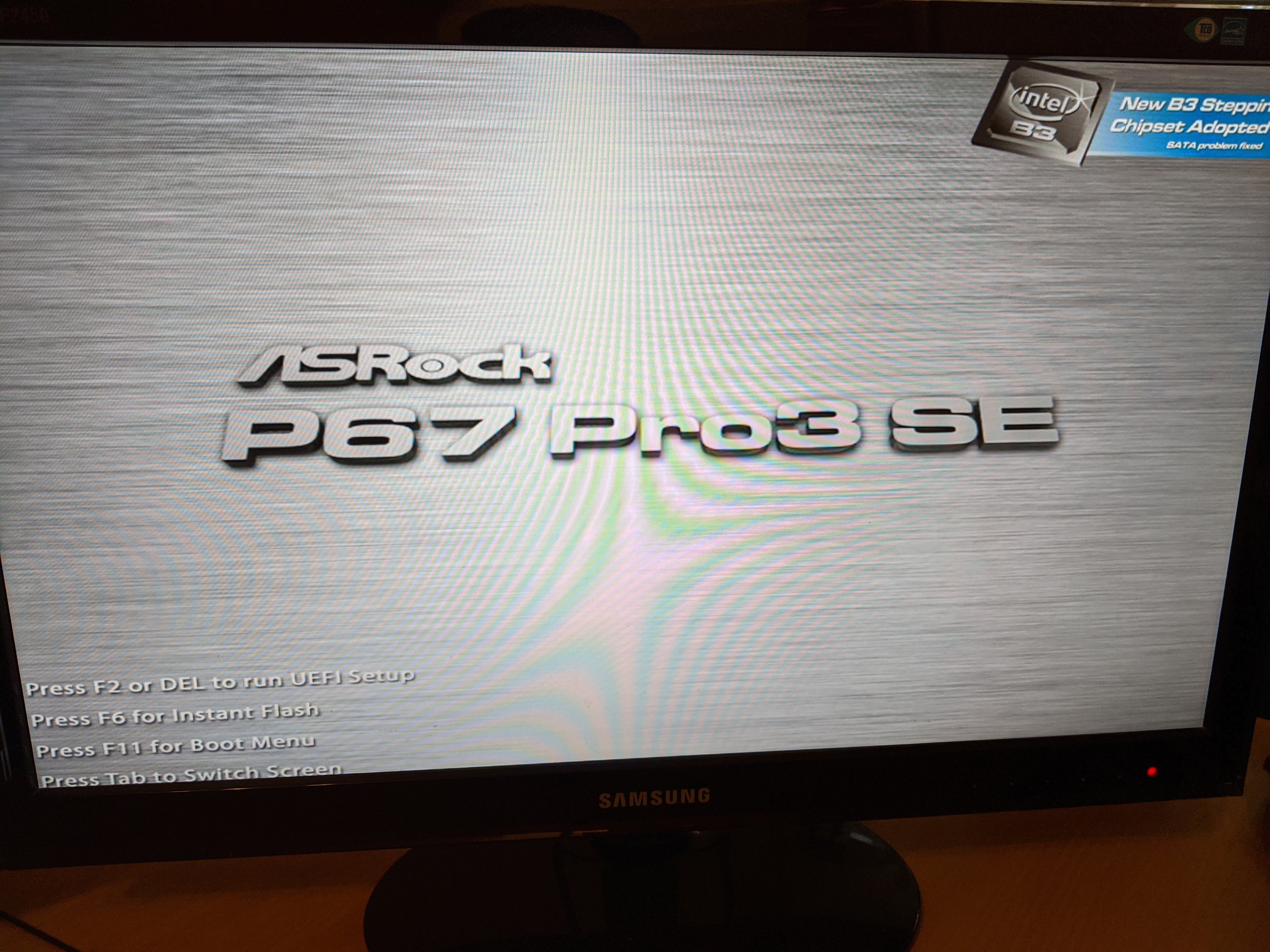

Seitdem startet der PC nicht mehr, sondern bleibt auf dem mainboard screen hängen.
Ich komme nicht mit den gängigen Befehlen ins bios oder bootmenu.

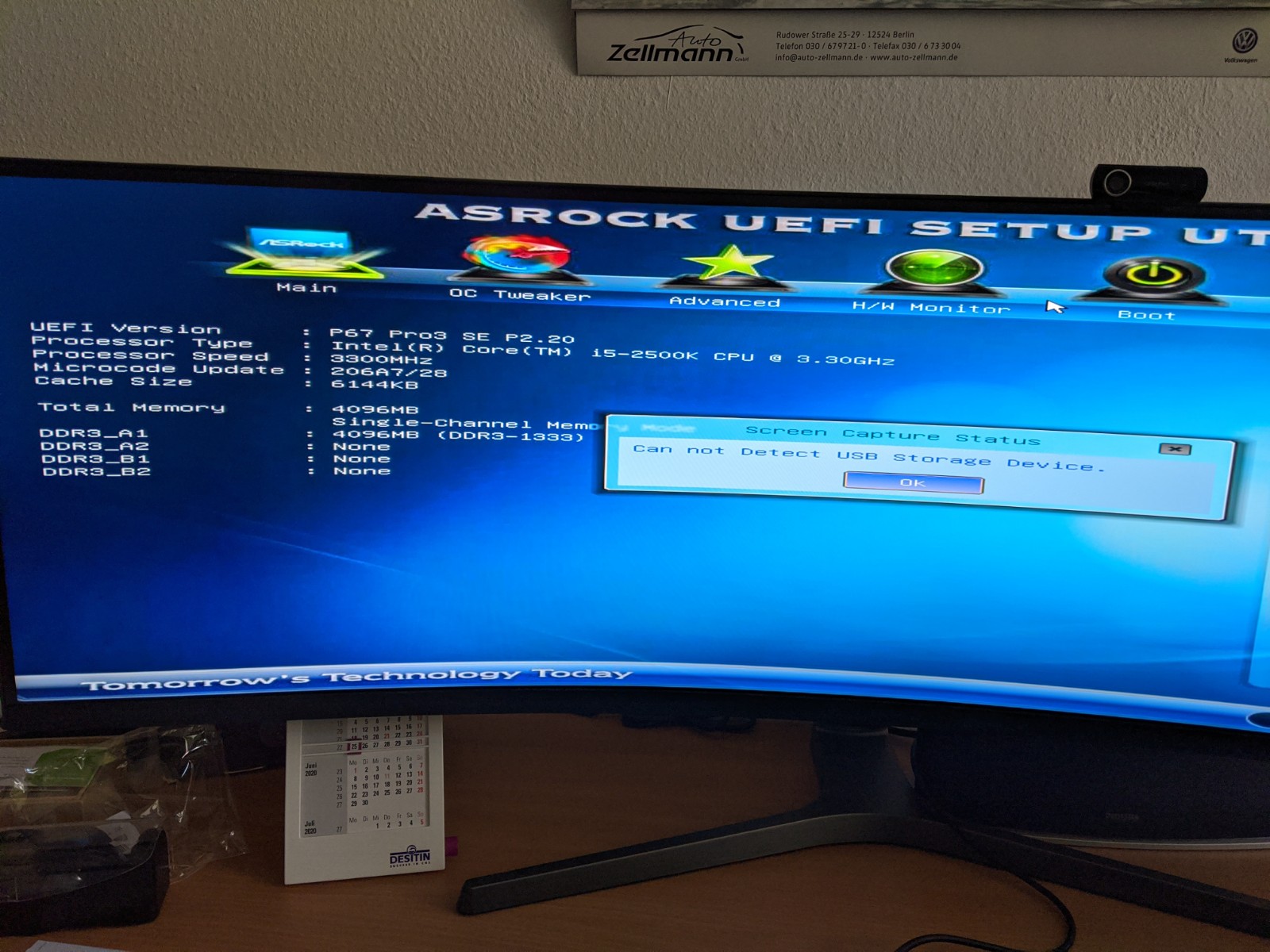

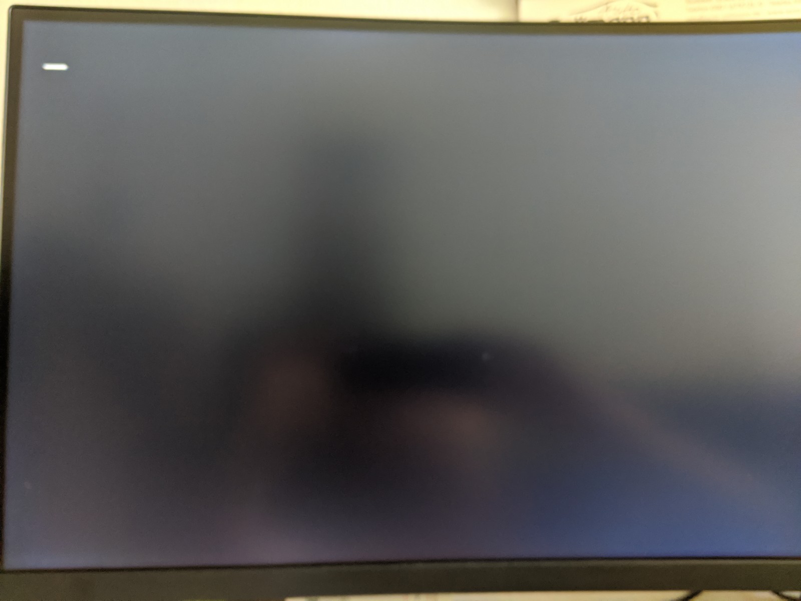

Ich habe jetzt nur noch einen Ram Riegel drin und konnte nach abziehen der anderen SATA Anschlüsse (außer der c: SSD) folgenden Screen aufrufen. Das gelang mir allerdings nur ein einizges mal, seitdem kommt wieder nur der Mainboard Screen, und direkt darauf ein schwarzer Bildschirm mit einem blinkenden Tastaturcursor. Außer neustarten kann ich dann nicht mehr viel machen.

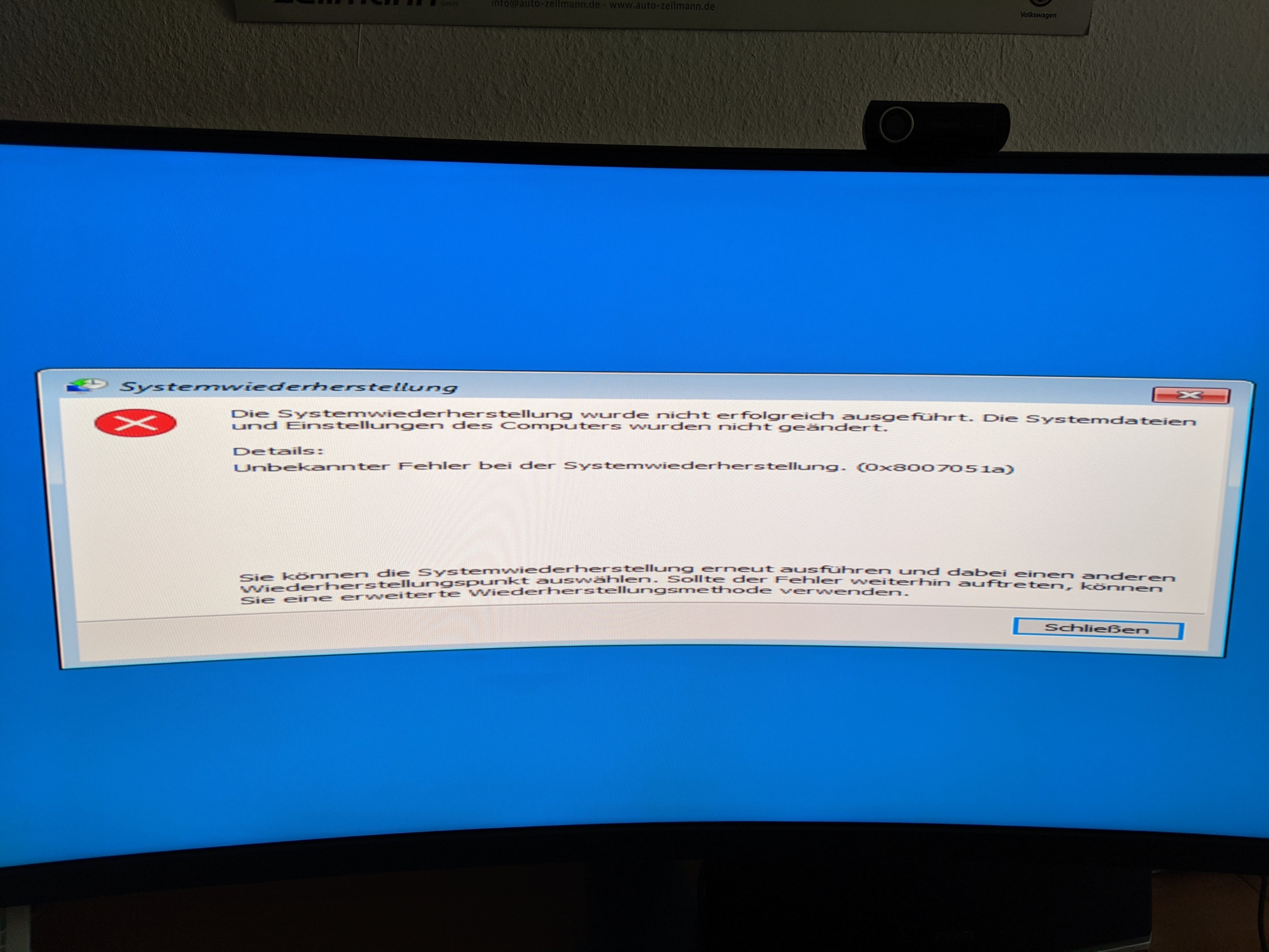

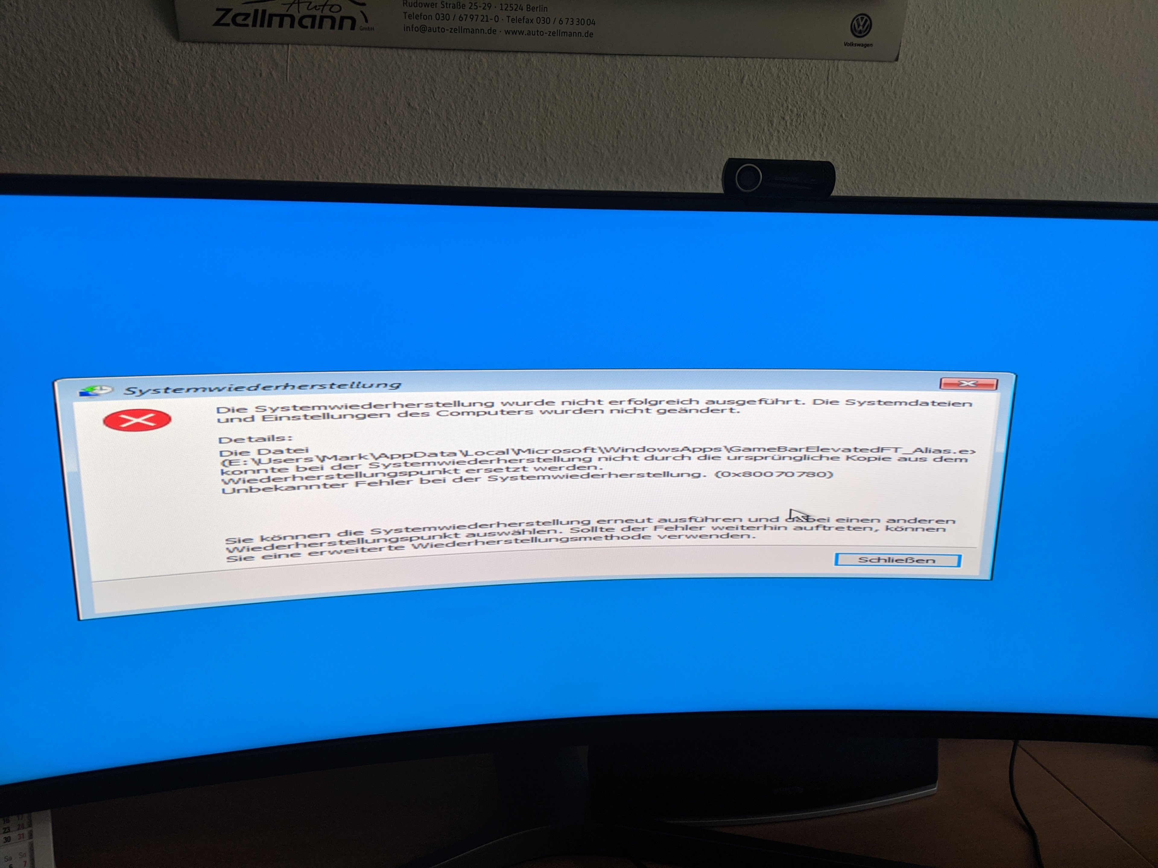

Habe jetzt von der Windows 10 CD gebootet und folgendes probiert:
Systemwiederherstellung verschiedene Punkte = fehlgeschlagen
Zurücksetzen auf letzten Build = fehlgeschlagen
Starthilfe = fehlgeschlagen

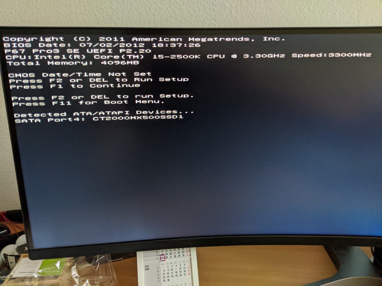

Ich habe euch ein paar Bilder von meinen Screens hochgeladen.

Juhu!!! Ich bin wieder im Windows!
Nach meinem CMOS reset hatte sich die Festplatte im BIOS auf IDE gestellt.
Ich habe sie wieder auf AHCI gestellt und siehe da, mein Rechner bootet wieder ganz normal.
