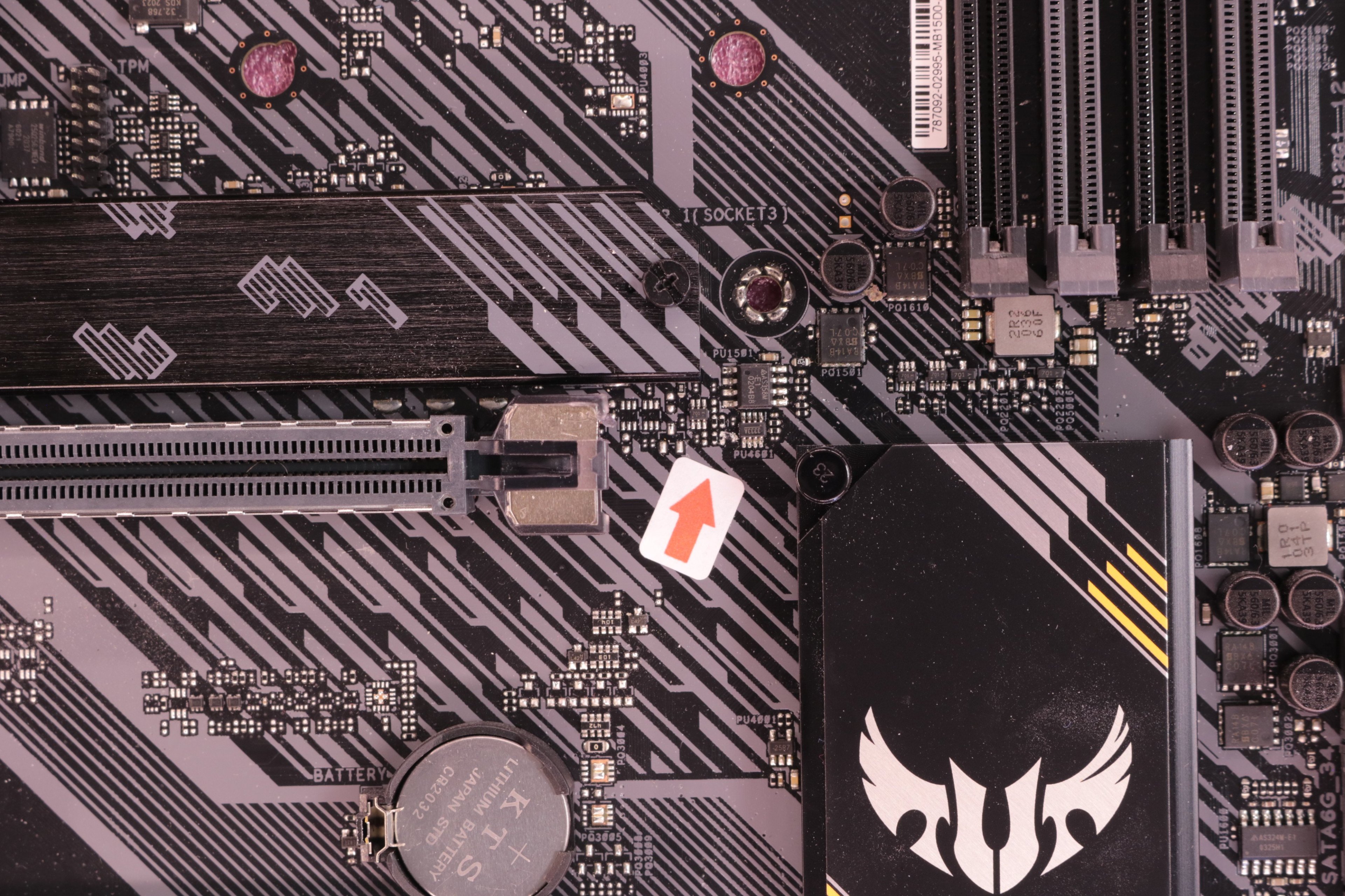

Von dort kam heute die Antwort das "ein Defekt durch Fremdverschulden (CID) vorliegt" und somit keine Herstellergarantie vorliegt. Dazu das Foto unten beigefügt, ich erkenn da nix und kann überhaupt ein Fremdverschulden vorliegen, wenn gar nix gemacht wurde? Der Rechner lief 2 Jahre durch ohne das er geöffnet wurde.
Dazu haben sie eine Reparatur für 80€ (im Erfolgsfall) vorgeschlagen und dann stehn da solche Sätze wie: "Bitte beachten Sie, dass bei einem mechanischen Schaden am CPU-Sockel nur einmalig versucht werden kann, diesen in einem aufwendigen Prozess komplett zu erneuern.
Hierbei genügt allerdings bereits ein nicht wiederherstellbarer Kontakt, um eine erfolgreiche Reparatur unmöglich zu machen. Dies kann sogar dazu führen, dass ein zuvor möglicherweise noch eingeschränkt funktionsfähiges Mainboard, nach dem möglichen Reparaturversuch komplett ohne Funktion ist und somit als Totalverlust bezeichnet werden muss."
Der CPU Sockel ist auf dem markierten Bild doch nicht mal zu sehn. Alles sehr verwirrend...
Jemand Erfahrung mit solchen Informationen, was sollte man jetzt tun ? Wie gesagt, aus meiner Sicht liegt kein Fremdverschulden vor. Einspruch einlegen bringt aber wahrscheinlich auch nix, statt monatelangem warten. Und statt 80€ zu bezahlen würd ich dann wahrscheinlich gleich lieber zu einem neuen Board tendieren.

Da, wo der rote Pfeil hinzeigt, sieht es für mich schon nach einer mechanischen Beschädigung eines SMDs aus. Das geht recht fix, wenn einem z.B. beim Montieren des Boards der Schraubendreher aus der Hand rutscht und dieser mit der Spitze auf's Board knallt. Das Schraubenloch für die Montage im Gehäuse liegt ja auch recht nah an der ev. beschädigten Stelle, so daß es auf mich auch plausibel wirkt. Da die 80€, wenn ich es richtig verstehe, nur im Erfolgsfall aufgerufen werden, ist das Risiko überschaubar. Allerdings sollte man auch den Neupreis eines Ersatzboards mit dem Reparaturpreis ins Verhältnis setzen, und abwägen, ob das wirtschaftlich ist.
