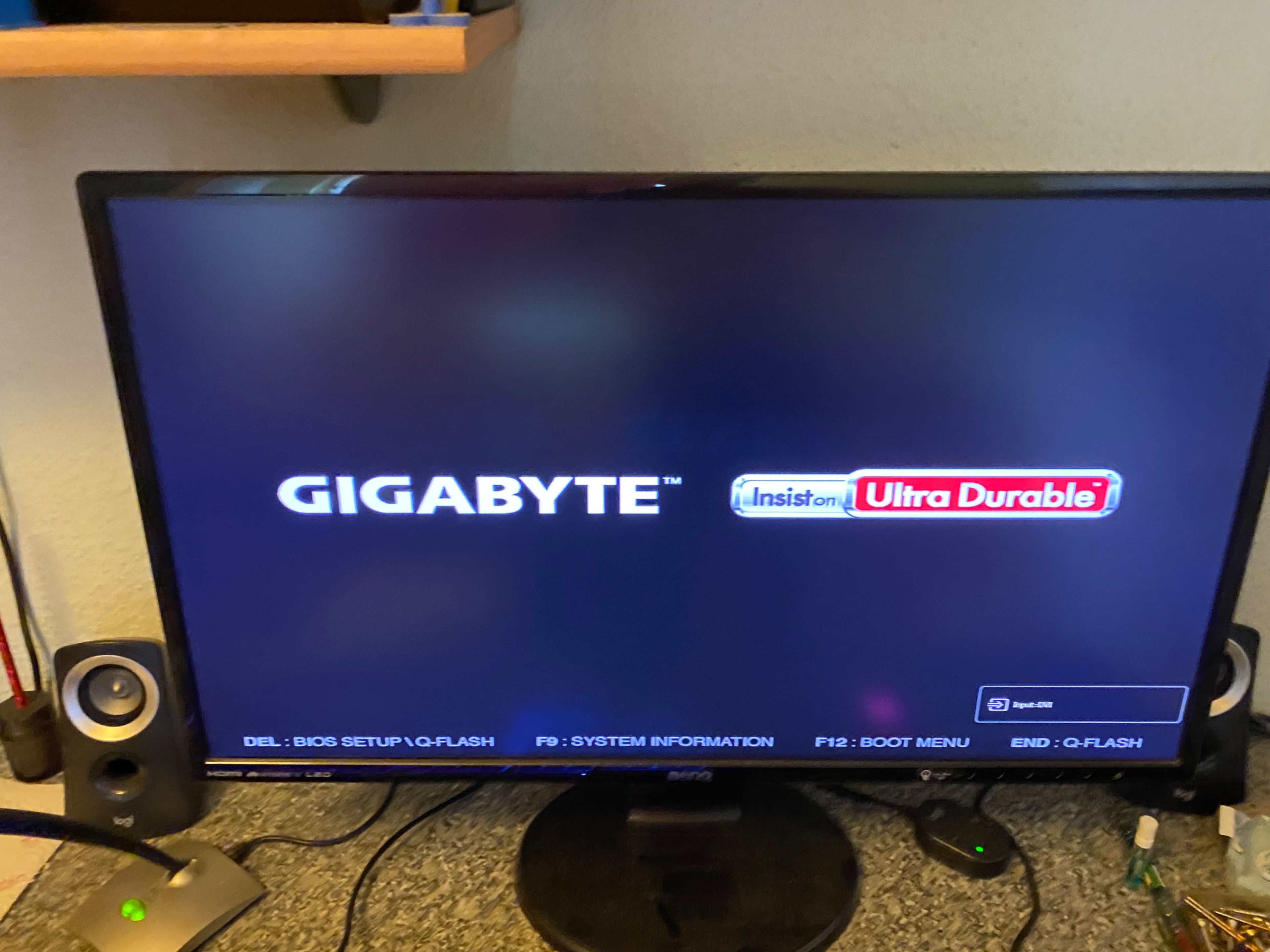

Habe ein Video und ein Bild hinzugefügt da bleibt er immer stehen und geht dann aus und wieder an

Hat nicht irgendein Kumpel noch ein Netzteil liegen, zum Testen bei dir?
Hm also ohne SSDs hat es 2 mal geklappt dann habe ich eine SSd wieder angeschlossen damit ging er auch an und startete auch ins windows
Dann habe ich die 2 SSD angeschlossen ( Samsung Evo ) dann ging nichts mehr jetzt startet er kurz und geht direkt aus ohne das ein Bild kommt und das dann in Schleife
Auch wenn ich die SSDs wieder
abklemme geht es nichts mehr
Morgen noch mal ein anderes Netzteil probieren sonst ist wohl mehr kaputt oder
