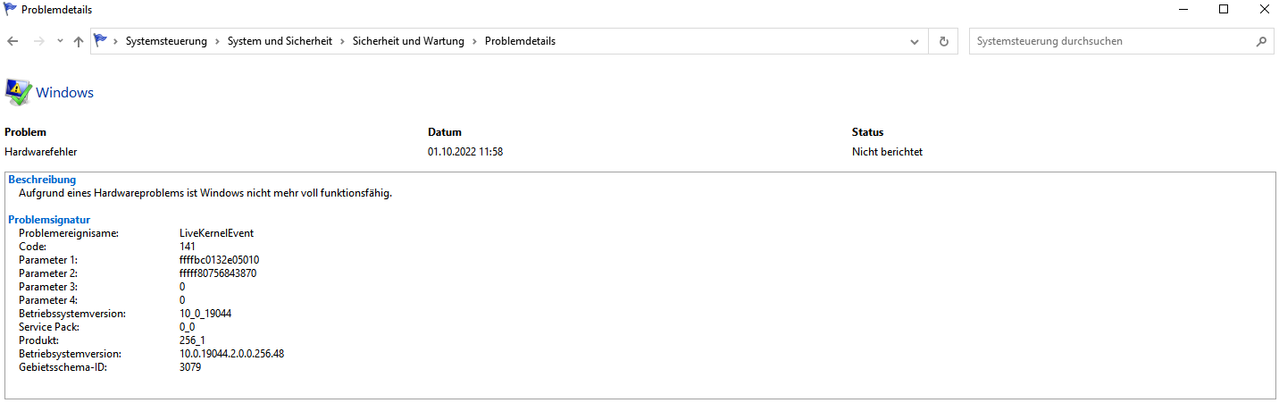

Bin über jeden Tipp dankbar! Ich habe das Gefühl, dass es zu warm ist. Graka geht auf 84 Grad und 4000 RPM Lüftergeschwindigkeit
Bitte mehr Infos...
Welche Graka und welcher Speicher genau. Ist dein System OC oder Stock?

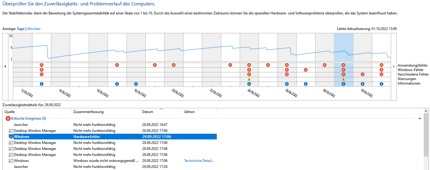

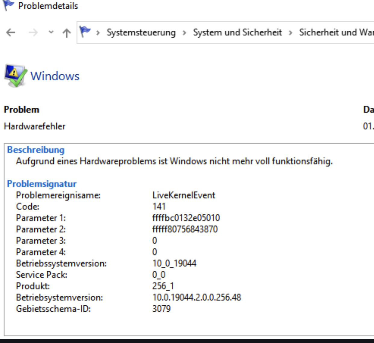

Teile uns die genauen Fehlermeldungen aus dem Zuverlässigkeitsverlauf mit.
Gab es die Abstürze auch vor dem Speicherupgrade?

siehe anhang. danke für die rasche hilfe!
ja gab es
