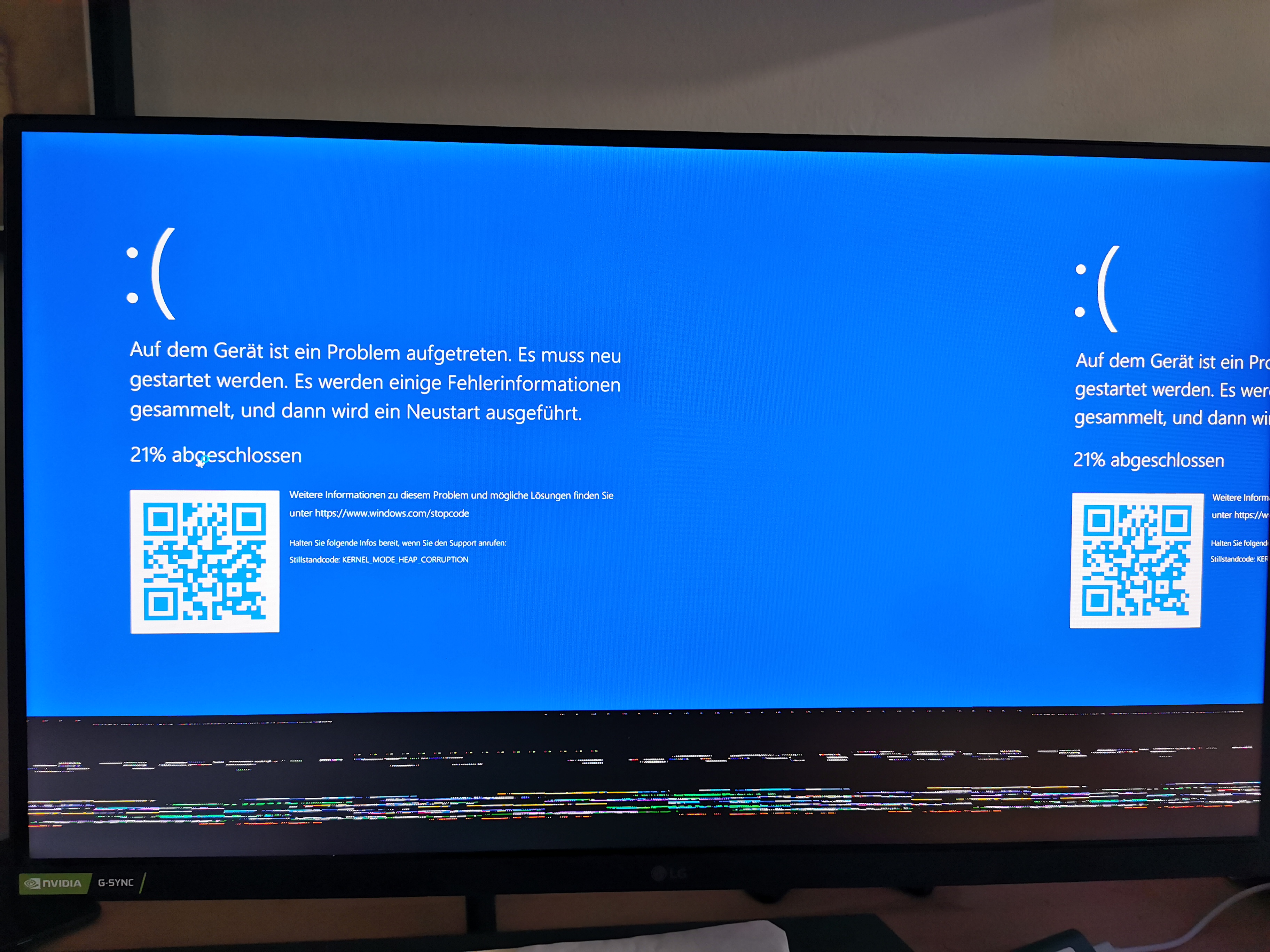

Den PC habe ich vor ziemlich genau einem Jahr zusammengebaut, leider gibt es seit Anfang des Jahres immer häufiger Abstürze in Spielen. Gespielt wurde vor allem Witcher 3 und CSGO, bei ersterem stürzte der PC sehr viel häufiger ab, gegen Mitte Februar dann aber auch bei CSGO.
In der Ereignisanzeige steht jedes mal Kernel Power 41 (63) was nach meiner Recherche vor allem auf fehlerhafte Treber und insbesondere einen fehlerhaften Grafiktreiber hindeutet. Also habe ich diesen neu installiert, das hat aber nicht geholfen. Also habe ich dann Windows komplett neu installiert und es lief erstmal wieder alles gut. Mittlerweile gibt es aber wieder häufiger diese Fehlermeldung und ich kann z.B. World War Z über den Game Pass gar nicht mehr starten, dann kommt sofort ein BSoD, welcher unten angehängt ist mit der Meldung KERNEL_MODE_HEAP_CORRUPTION. Nach einer Neuinstallation des Spiels kann ich es jetzt auch wieder starten und es scheint auch vorerst stabil zu laufen. Habt ihr irgendwelche Ideen, wie ich die Problematik eingrenzen kann bzw. auch Lösungsvorschläge?

Die 5 .dmp files habe ich gefunden.
Wegen der Graka, das sollte zwei separate Kabel sein, schaue ich aber gleich nochmal nach.
SYMBOL_NAME: savonaccess+1254c
MODULE_NAME: savonaccess
IMAGE_NAME: savonaccess.sys
STACK_COMMAND: .cxr; .ecxr ; kb
BUCKET_ID_FUNC_OFFSET: 1254c
FAILURE_BUCKET_ID: 0x13a_11_Mdl__savonaccess!unknown_function
OS_VERSION: 10.0.22000.1
BUILDLAB_STR: co_release
OSPLATFORM_TYPE: x64
OSNAME: Windows 10
FAILURE_ID_HASH: {b4f7f7d8-c234-621b-9947-7e21b0db85a1}
Followup: MachineOwner
Die Fehler werden durch den Treiber savonaccess.sys verursacht.
Dieser Treiber gehört zu Sophos.
Das Programm Reste frei deinstallieren. Dann dürft diese blue screen nicht mehr auftreten.

Zum Analysieren der Dumpfile nimmt man das Programm WinDbg.
In alles Dumpfiles war es der gleiche Treiber der den Fehler verursacht hat.
Ich bin mir sicher dass dies die Ursache für die blue screen ist.

Ich habe jetzt Sophos deinstalliert und kann tatsächlich seitdem die Abstürze nicht mehr reproduzieren. Es sollte also erstmal geklärt sein, aber was mich immer noch wundert ist, dass das Verhalten auch schon vorher aufgetreten ist. Ich werde nochmal den Schnellstart deaktivieren, der bringt bei mir gefühlt eh nichts.
Vielen Dank euch allen, ich schreibe nochmal falls die Probleme wieder auftreten.
