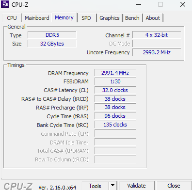

Moin,
lade mal bitte CPU-z runter und mach je einen Screen vom Reiter Mainboard, SPD und Memory.
Ging mir nur ums genaue MB und Bios Version.
Daher.
