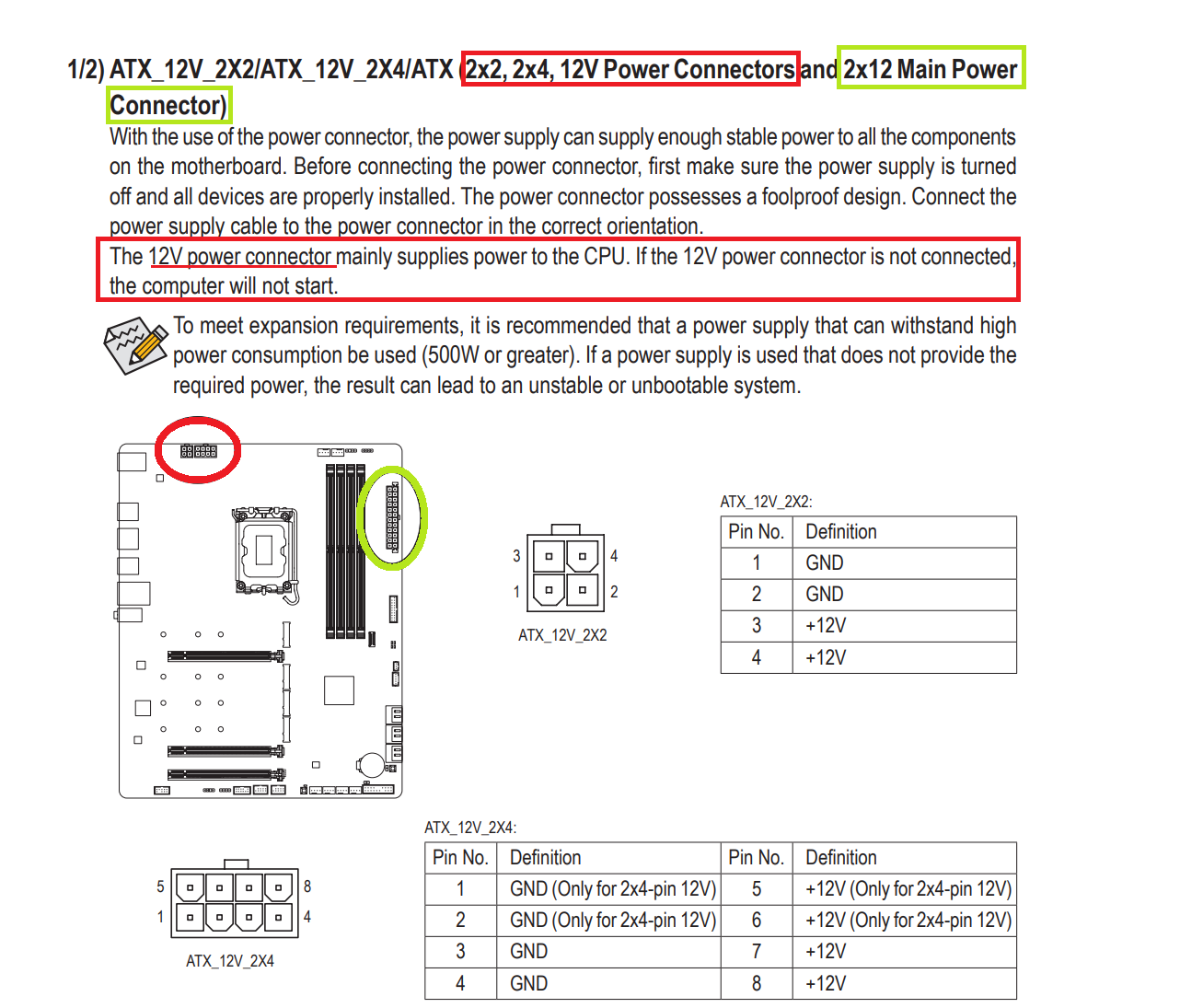

verkable doch bitte das mal das Mainboard komplett, also belege auch den 4Pin oben
Deathangel008 schrieb:
wäre mir zumindest bei den mainstreamplattformen neu. hast da ne belastbare quelle für?
leider nur das Handbuch, aber es wird schon seinen Grund haben wieso dieser Anschluss nicht mehr als optional gekennzeichnet ist wie es "früher" mal war
und wie du schon sagst wenn das Netzteil die Anschlüsse bereitstellt, dann sollte man auch alles nutzen, allein schon um Fehlerquellen auszuschließen

der 8 pin stromstecker wie erwähnt scheint nicht korrekt drin zu sein
achso hier nochmal zur Verdeutlichung

Hey Leute also ich werde jetzt das CPU Kabel komplett anschließen hab ich das richtig verstanden ?
korrekt, und überprüfe ob alle Stecker korrekt in den Buchsen sitzen, weder angewinkelt noch ohne click einrasten
