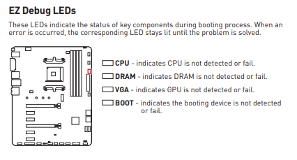

Leuchtet sie dauerhaft, also auch 30 Sekunden und länger? Wenn ja, die alte einsetzen und probieren.Daiminait schrieb:Ja es hat LEDs, danke ! Es leuchtet die direkt pber der Mainboard Stromversorgung, glaube die ist in deinem schaubild auch rot makiert. Meine KI meinte das ist die CPU LED

@SonyFriend Ja leuchtet dauerhaft nach dem einsetzen. Hab die direkt aus der Packung von Amazon bestellt. Kann mir eigentlich doa nicht vorstellen

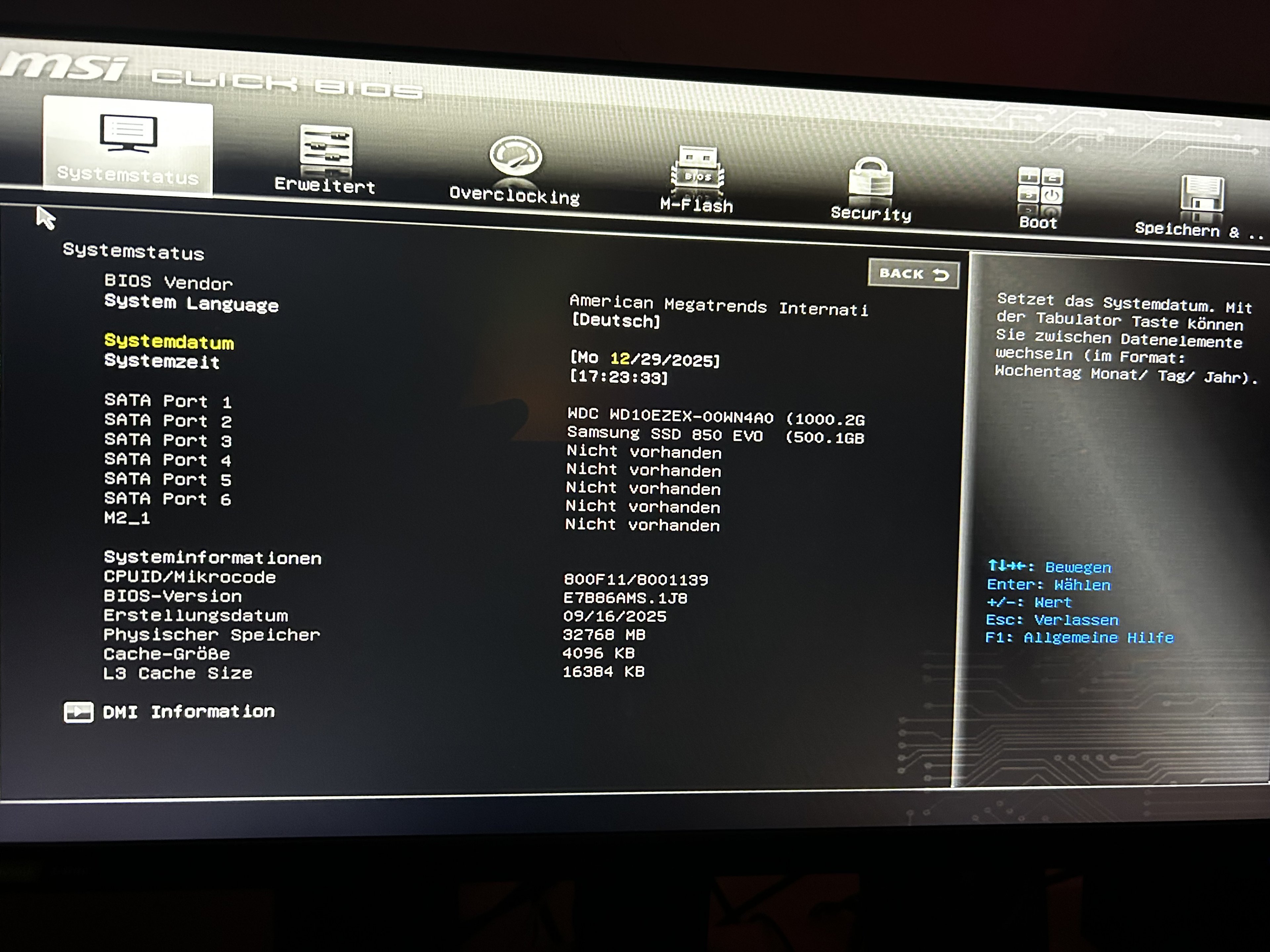

Hast du damit die Bios-Version geprüft? CPUz ist eine Möglichkeit zum Check.

So sah mein BIOS vor dem 1. Tausch aus

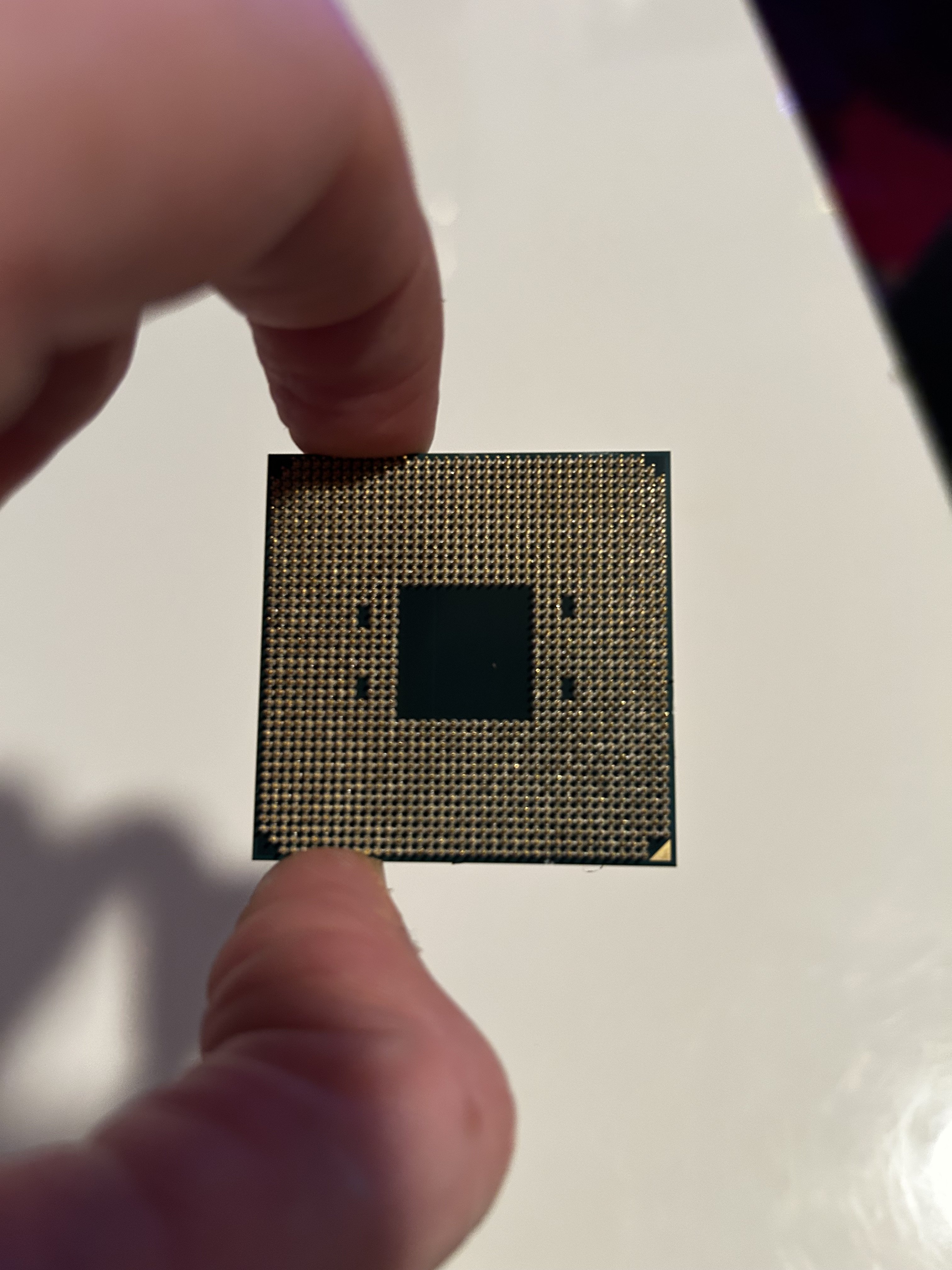

@Daiminait eventuell mal paar Bilder von der CPU beidseitig? Habe schon mal paar Fälle mitgekriegt das CPU`s gefälscht werden, aber in der Regel ist das meistens bei X3D CPU`s der Fall.

Poste mal ein Bild von den PINs an der Unterseite der neuen CPU. Vllt ist ja was verbogen.
