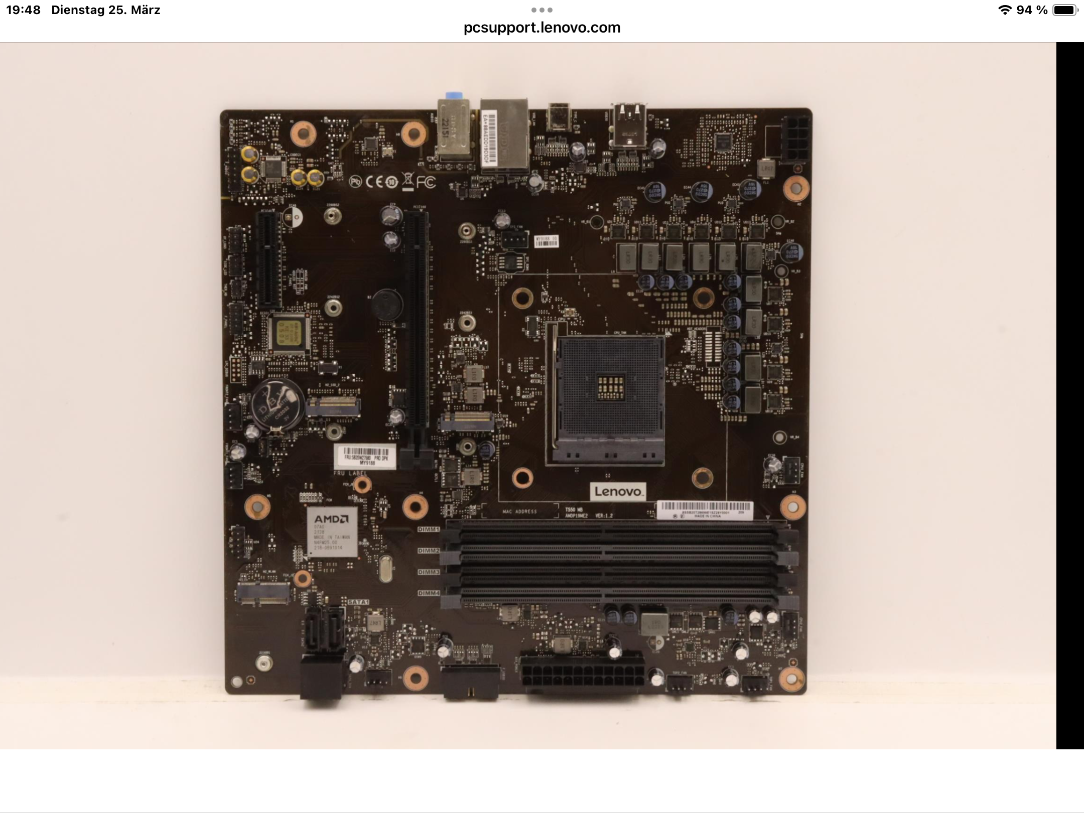

Besonderheit ist, dass hier nicht das Sockel AM4 Setup besteht. Die Bohrungen liegen wie beim Intel 115x, so dass ich die Backplate entsprechend getauscht habe.
Bilder sagen mehr als tausend Worte! Bitte ein Bild davon.
Wenn das nichts Genormtes ist, dann sieht es schlecht aus.
Wenn es Dir hilft😀
Das ist das Board. Wie gesagt. Sockel AM4, aber der Lochabstand vom Intel Sockel. Lenovo Eigenkreation.
Wie gesagt, ich habe ja schon einen anderen Kühler für den Intel Sockel verbaut. Da der Thermalright für beides geeignet ist müsste es mit der passenden Kombination des Montagematerials ja eigentlich klappen.

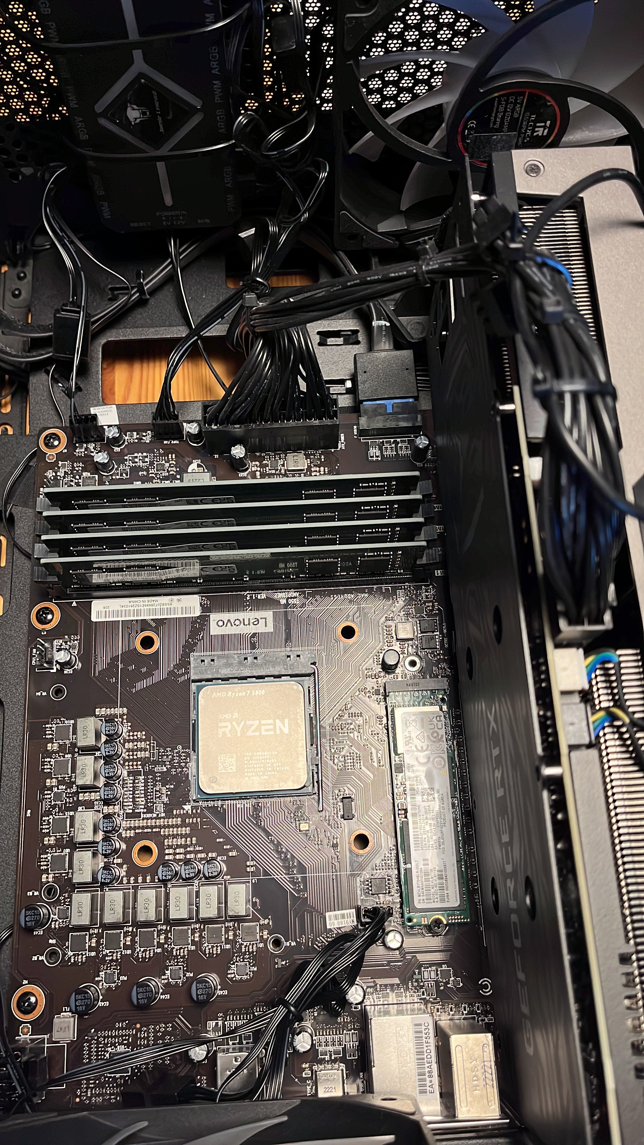

Kleine Rückmeldung:
Das hat problemlos funktioniert. Ich habe die Intel Abstandshalter benutzt, die sind genauso hoch wie die für den AMD Sockel aber die Bohrung ist genau passend zur Backplate, so dass sich der Kühler problemlos montieren lässt. Die Montageschienen unterscheiden sich meines Erachtens nach nur im Abstand zu den Montagepunkten für das Mainboard. Der Rest ist identisch. Der 5800 läuft jetzt deutlich kühler. Das sollte für den Sommer super passen.
Beste Grüße.
