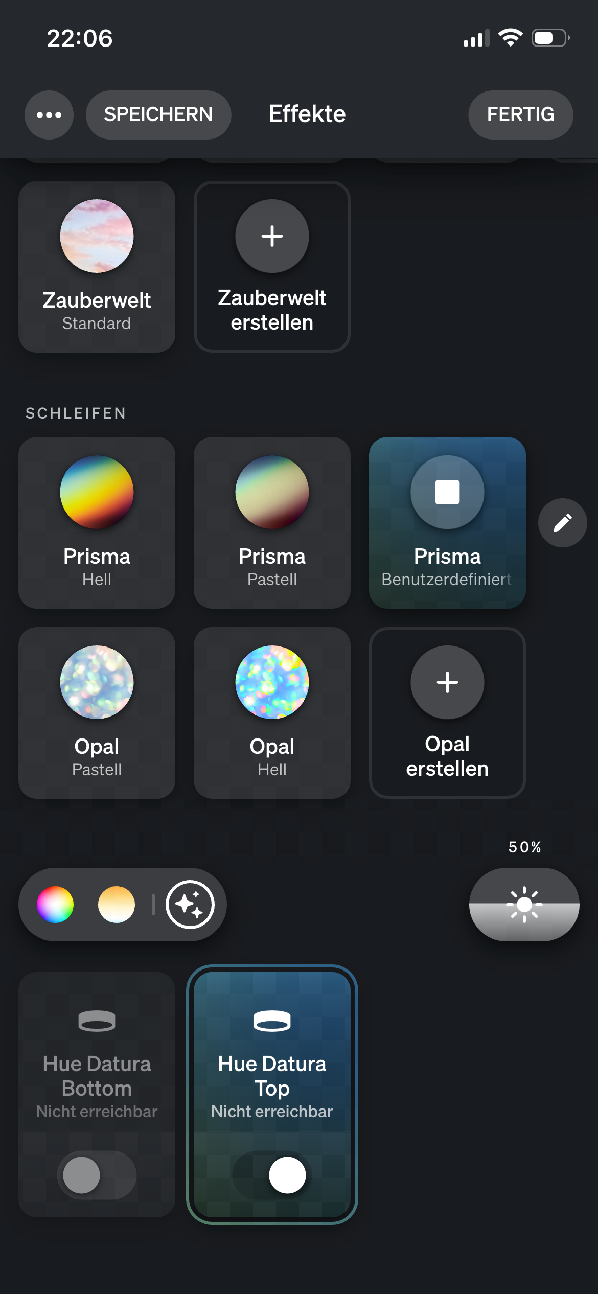

In der Phillips Hue App gibt es eine Scene, die nennt sich "Prisma"
Darin werden alle Farben nacheinander durchgewechselt.
Ist ein ganz cooler Effekt als Ambientebeleuchtung.

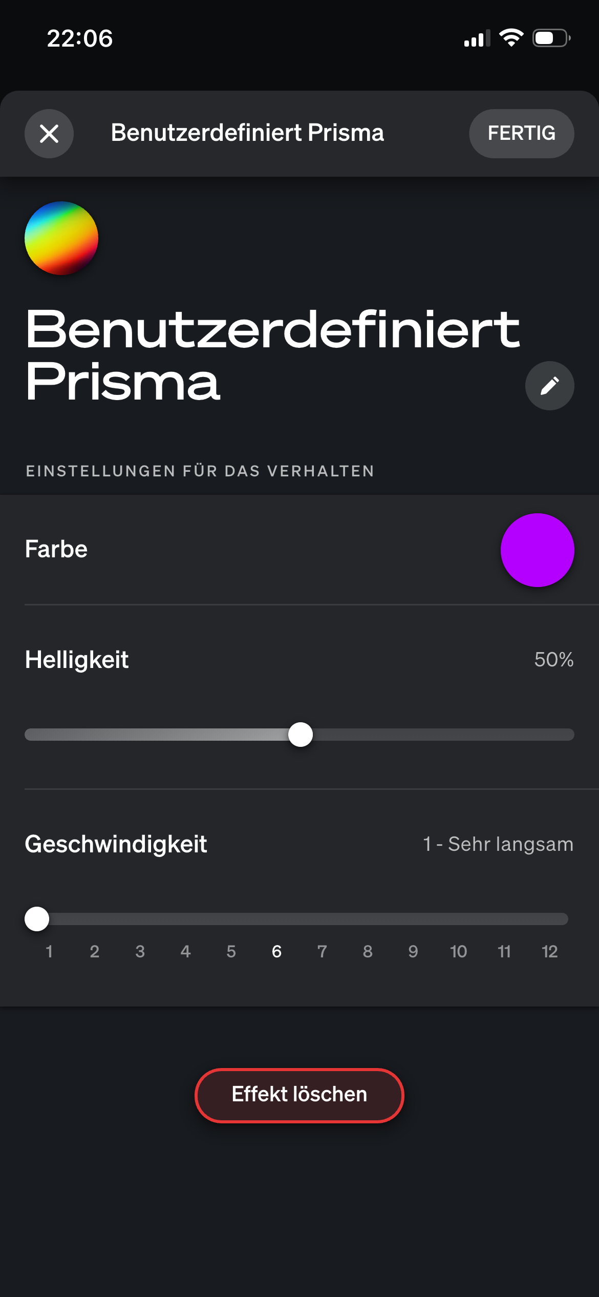

Das blöde ist nur, dass die Farben alle ca. 30 Sekunden wechseln, auch wenn man auf niedrigste Geschwindigkeit einstellt.
Ich bräuchte also eine Möglichkeit, wie ich die Scene so bearbiete, dass ein Wechsel von einer Farbe auf die andere auch mal 5 Minuten dauern darf.
Es soll eine Scene werden, die danna auf der Bridge gespeichert ist.

Laut Suchmaschine kann man über die App nur noch den Slider mit den 12 Stufen für die Geschwindigkeit verwenden. Es soll aber möglich sein, die Wechselzeiten auf bis 90 Minuten hochzusetzen, wenn man alternative Apps verwendet.

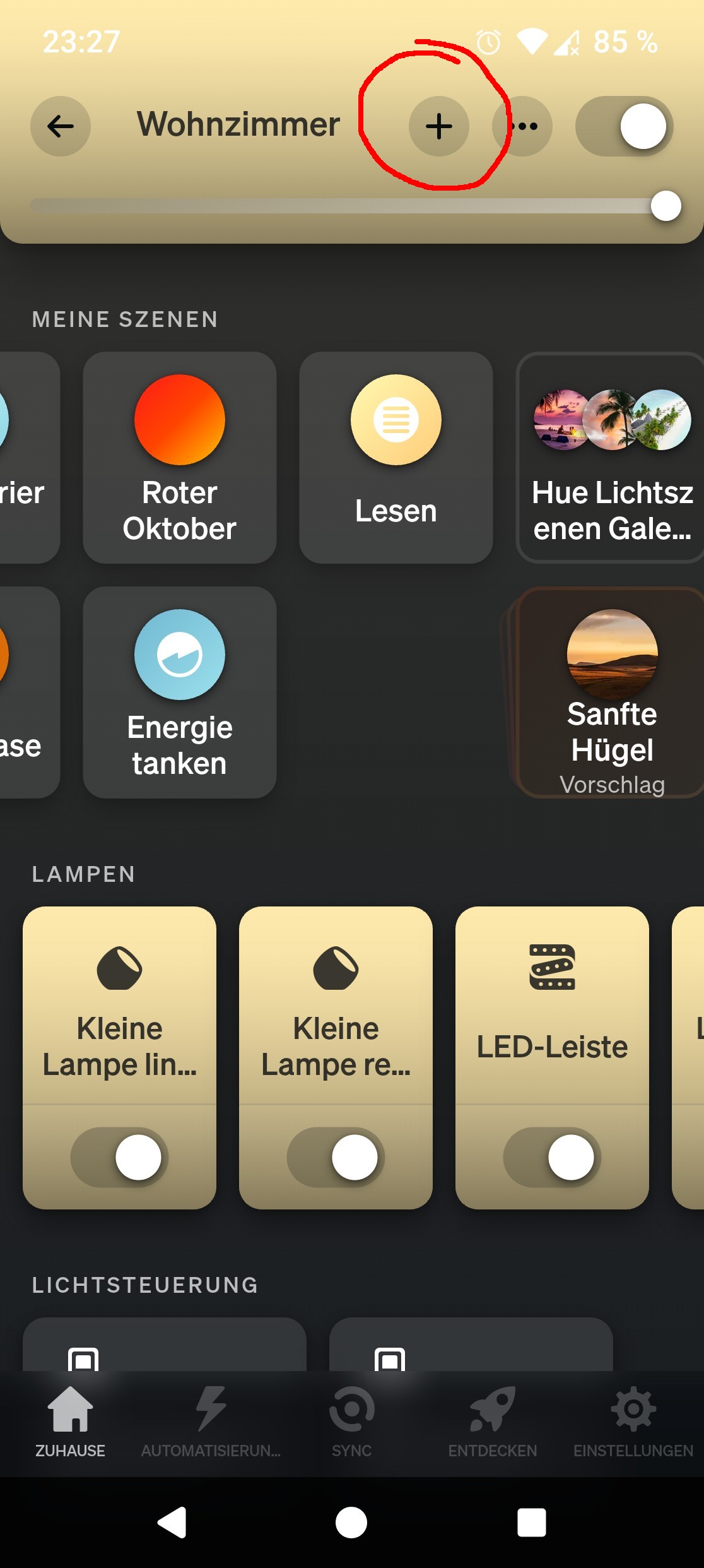

Z. B. das hier ist mein eigene Szene namens "Roter Oktober":

Prisma ist ein Effekt, keine Szene. Eine Szene kann mehrere Effekte beinhalten.

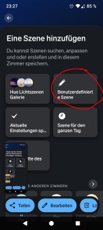

Ich habe meine Szene mit der normalen Philips-Hue-App erstellt. Wähle da einen Raum aus, am oberen Bildschirmrand wird dann ein (+) dargestellt über das man eine neue Szene erstellen kann. Unten kann man dann die einzelnen Lampen des Raums auswählen und jeder eine Farbe, Effekt, usw. zuweisen.
