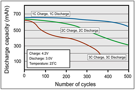

Alterungskurven schauen bei allen handelsüblichen Zellen halt in etwa so aus. Das kann man etwas kompensieren, wenn man die Zellen zum Laden gleichmäßig(!!) auf 60°C heizt und nach Abschluss des Vorgangs ordentlich kühlt. Das ist aber außerhalb dessen was in Smartphones möglich ist.
Naja und es gibt ein paar Verfahren die Pulsierende Spannungen/Ströme verwenden. Das wäre mir aber komplett neu, wenn das in Telefonen zur Anwendung kommt.
von https://batteryuniversity.com/article/bu-401a-fast-and-ultra-fast-chargers

@Piktogramm Geht 3C Laderaten nicht immer deutlich auf die Zyklenfestigkeit? Egal ob das jetzt temperiert ist und die Zelle dafür optimiert wurde.

@Holylemon
Also dieses Diagramm ist eher das, was ich von NMC kenne.

Bei entsprechend optimierten Zellen, richtiger Temperierung, gescheiter mechanischer Randbedingungen, gepulster Ladung ist die Technik mittlerweile vom Teil "deutlich" weggekommen. Wenn da die einzige Variation die Laderate ist, dann ist da 3C immer noch mit einem höherem Verschleiß zu erwarten als 1C, aber das wurde zuletzt immer weniger.
