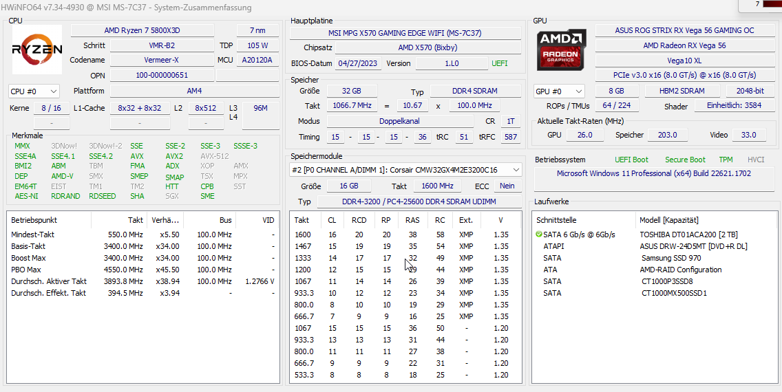

Hier nochmal ein Bild aus HWInfo:
[IMG]https://www.computerbase.de/forum/attachments/1684536914605-png.1359096/?hash=55feff40c56a047f705c6216337798b9[/IMG]
Btw habe ich eben XMP aktiviert. RAM läuft also wieder auf 3200Mhz.
Wenn man sich den Screenshot deines HWiNFO anschaut, so läuft der RAM noch immer nicht mit dem vollen Takt, 1066.7 MHz sind trotz doppelter Datenrate noch immer 2133 MHz.
Der Blick auf die Laufwerksübersicht zeigt, dass du den AMD-RAID-Treiber installiert hast, aber keine zwei identischen Laufwerk vorhanden sind. Deinstallieren bitte diesen Treiber, da dieser Probleme machen kann, wenn RAID nicht genutzt wird.
Das habe ich schon angepasst. Das hatte ich noch selber gesehen, als ich das Bild hochgeladen hatte. Hat hat sich wohl beim BIOS-Update zurückgesetzt, vermute ich.
Wie deinstalliert man den denn? Ich habe mich jetzt dumm und dusselig gelesen und find es einfach nciht. Auch das Internet war bis auf dem hier https://community.amd.com/t5/drivers-software/uninstalling-amd-raid-drivers/td-p/459368 recht nutzlos.
Im Gerätemanager wird mir nur der Windows-Treiber angezeigt.
In der Systemsteuerung ist er auch nicht zu finden
Vielleicht irre ich mich auch, eventuell wurde auch eine RAID-Option im BIOS aktiviert.
Auffällig ist, dass im Gerätemanager Laufwerke als SCSI-Devices auftauchen, die eigentlich SATA- oder PCIe-Laufwerke sein müssten.
Ich sehe gerade, dass Du AMD StoreMI verwendest, die Software soll den Zugriff Programme, die auf Festplattenlaufwerken liegen, beschleunigen, in dem häufig genutzte Teile auf SSD-Laufwerken gepuffert werden.
Lohnt sich also nur, wenn eine kleine SSD verbaut ist und der Rest der Programme auf Festplatte(n) installiert ist.
Ich habe das Programm jetzt einfach mal deinstalliert.
Jetzt ist auch der RAID Treiber weg.
