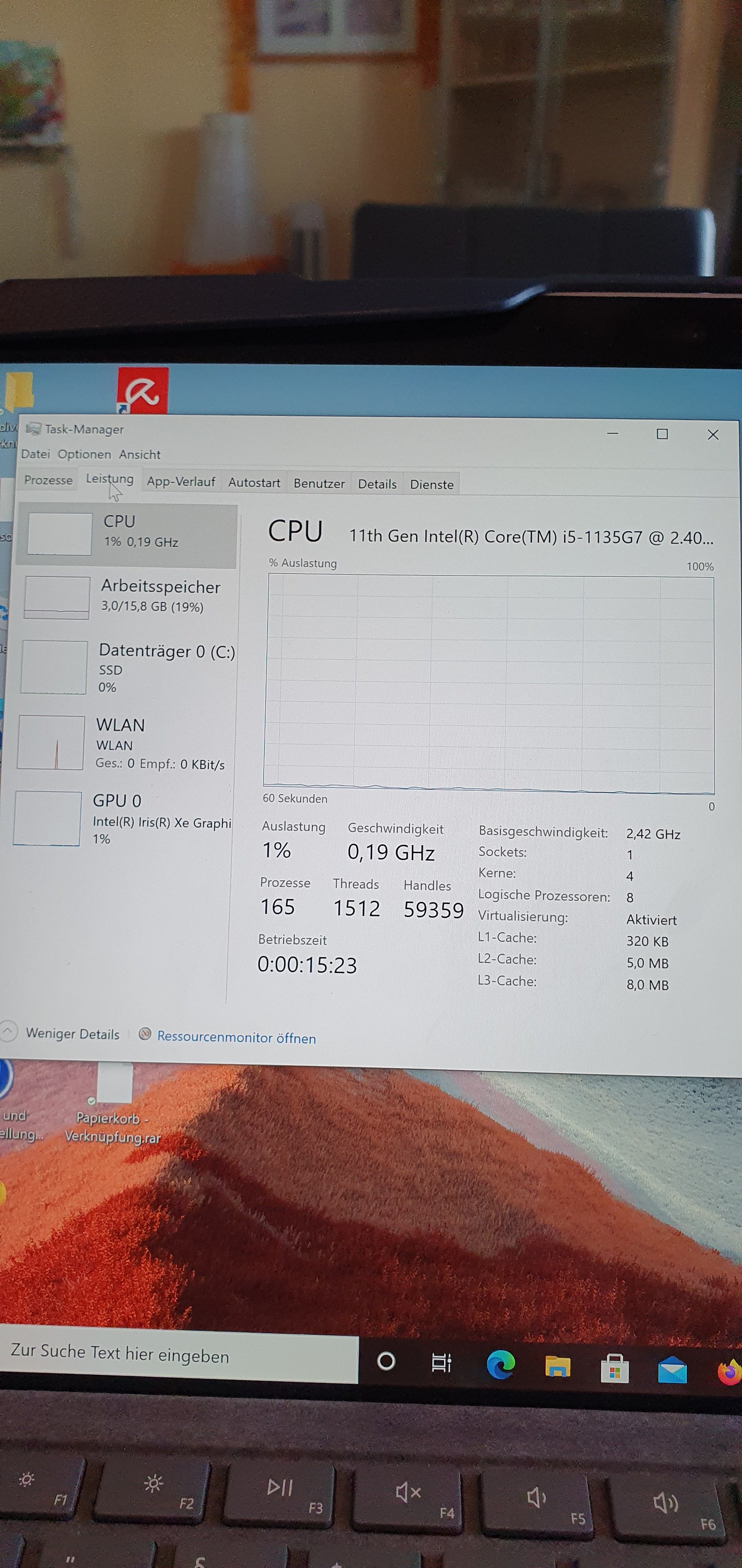

Hallo, ich habe aktuell einen allgemeinen großen CPU Fall auf nur noch 0,19 GHz. Ich habe bereits alle updates gezogen und auch win10 zurückgesetzt. Leider keine Änderung. Könnt ihr mir einen Tip geben?
Temperatur?
Welche Hardware?
Wie äußert sich das im Betrieb? Gibt es einen Leistungsverlust im Vergleich zu "vorher", oder siehst du diese Zahl einfach nur im Taskmanager?
Reaktionen: madmax2010
Ist ein Auslesefehler auszuschließen?
Ich habe komplette Arbeitstempoverluste. Seiten sind nur schwer aufzurufen, Bildschirmanmeldung ist sehr träge, software wird nur schleppend gestartet.
Werte sind aus Taskmanager

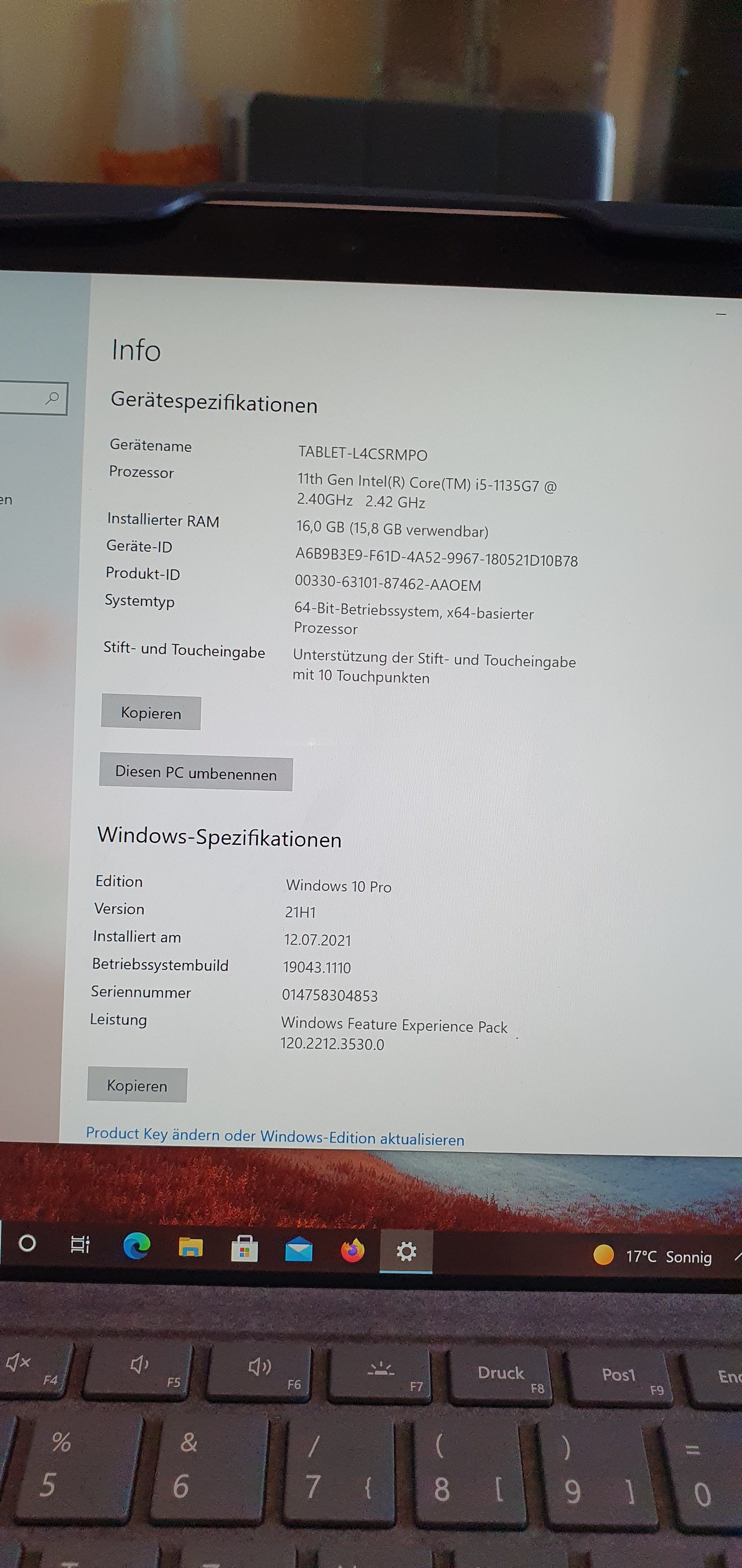

Zum Model ist zu sagen...LTE Variante
Bisher war nur office 2019 drauf und einige kleine tools...jetzt ist nicht msl office drauf...laus taskmanager 5,9 von 15,8 GB ram ausgelastet
Ja klar...win10 installiert. Auch ein Neustart hat bisher nichts geholfen

Jetzt ist mir aufgefallen, dass laut taskmanager virtualisierung aktiviert ist. Ist dass dann nur die möglichkeit oder hab ich jetzt ein virtuelles im hintergrund zu laufen,?

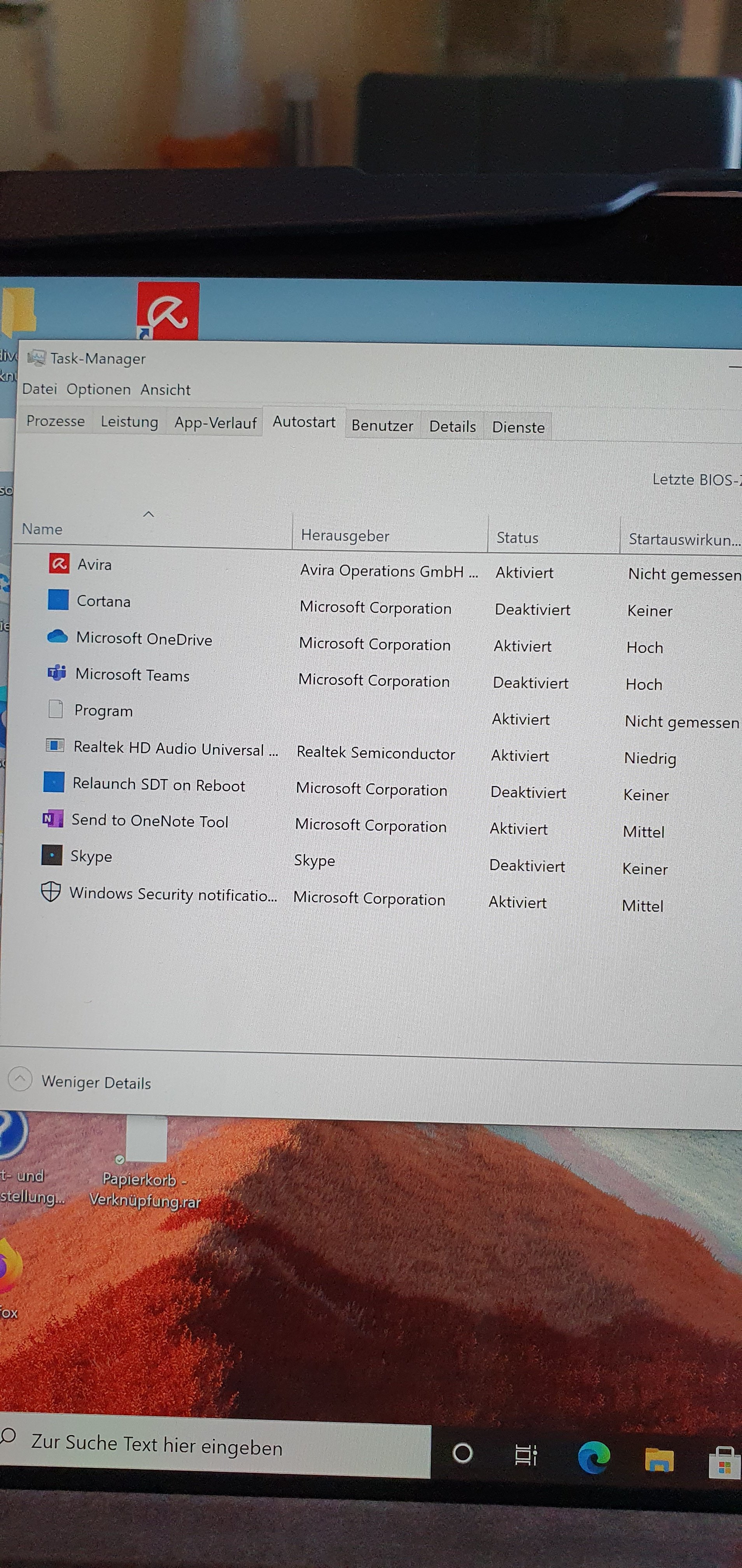

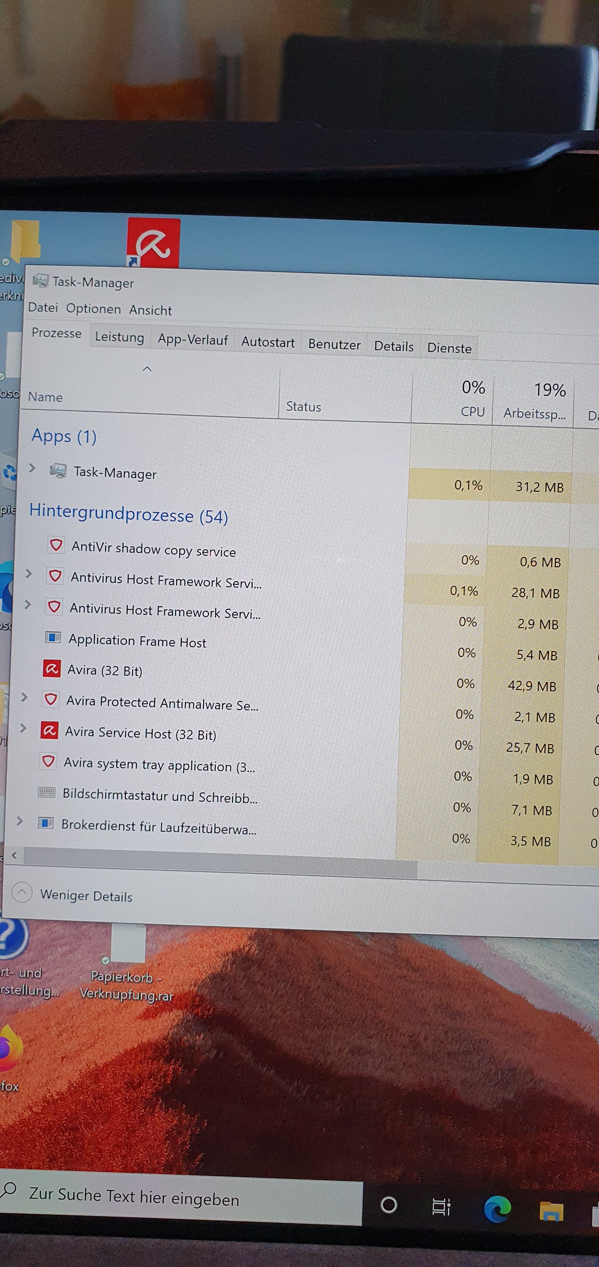

Hier einige Fotos

Aktiviert heißt nur, dass VT-X aktiv ist und damit virtualisierung möglich ist (egal ob WSL2 oder sonstwas).
