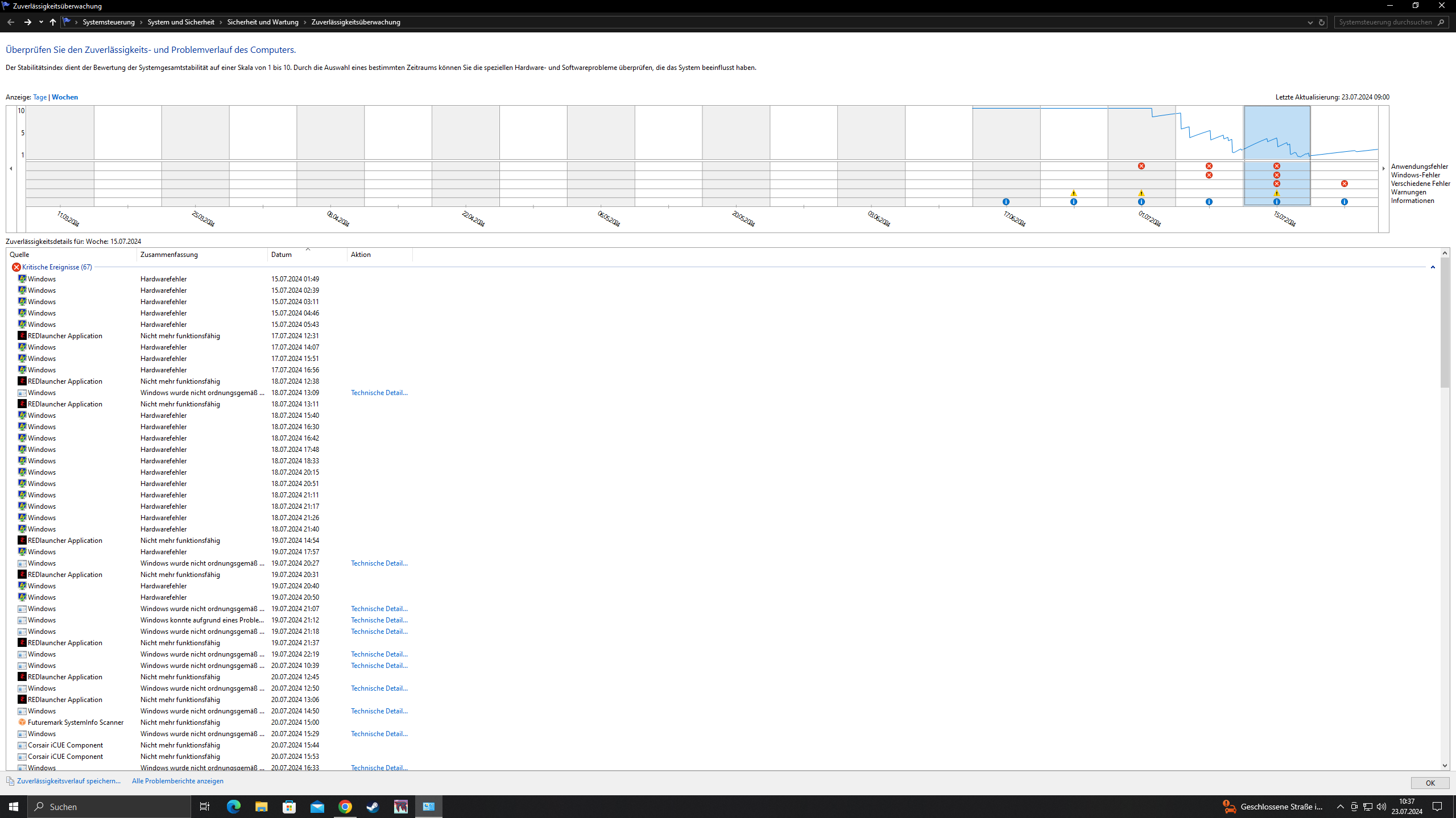

@Azghul0815 hab gerade Prime 95 und furmark gestartet gleichzeitig und da ist der pc tatsächlich direkt abgestürzt und das sogar ohne wieder hoch zu fahren
@Azghul0815 Das gute ist so kann ich den Fehler wenigstens reproduzieren und mit nem neuen Netzteil direkt überprüfen ob es wieder auftritt.
Ich werde jetzt mal schauen ob ich eins zum testen ranbekomme oder ob ich eins bestellen muss und dann werde ich mich nochmal melden.
Vielen Dank bis hier her schonmal
