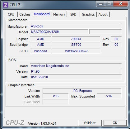

Im Anhang befinden sich noch einige Daten zu meiner CPU und zum Mainboard etc.

bei dir stimmen einige Sachen nicht
1. CPU bei fast 800MHZ 1.440V ?
2. Speicher müsste bei dir 666/9/9/9/24/ sein , und nicht 9/12/12/30
check mal deine Bios-Einstellungen und dann führ mal Speichertest mit Memtest86+ durch , und Festplatte kannst du auch mal irgendwann durchchecken ^^

zu2.: also mit 666 kann ich nichts anfangen, aber die restlichen 4 werte habe ich geändert. Im BIOS ist mir dann noch aufgefallen, dass da noch andere Werte stehen (TRTP = 5, TRRD = 4, TWTR = 5 etc.). Kann man i-wo nachschauen was da stehen muss bzw. was das alles überhaupt heißt? Das würde mich auf jeden Fall mal interessieren :D

BIOS ist up to date :)

Hier die neuen Daten von CPU - Z
