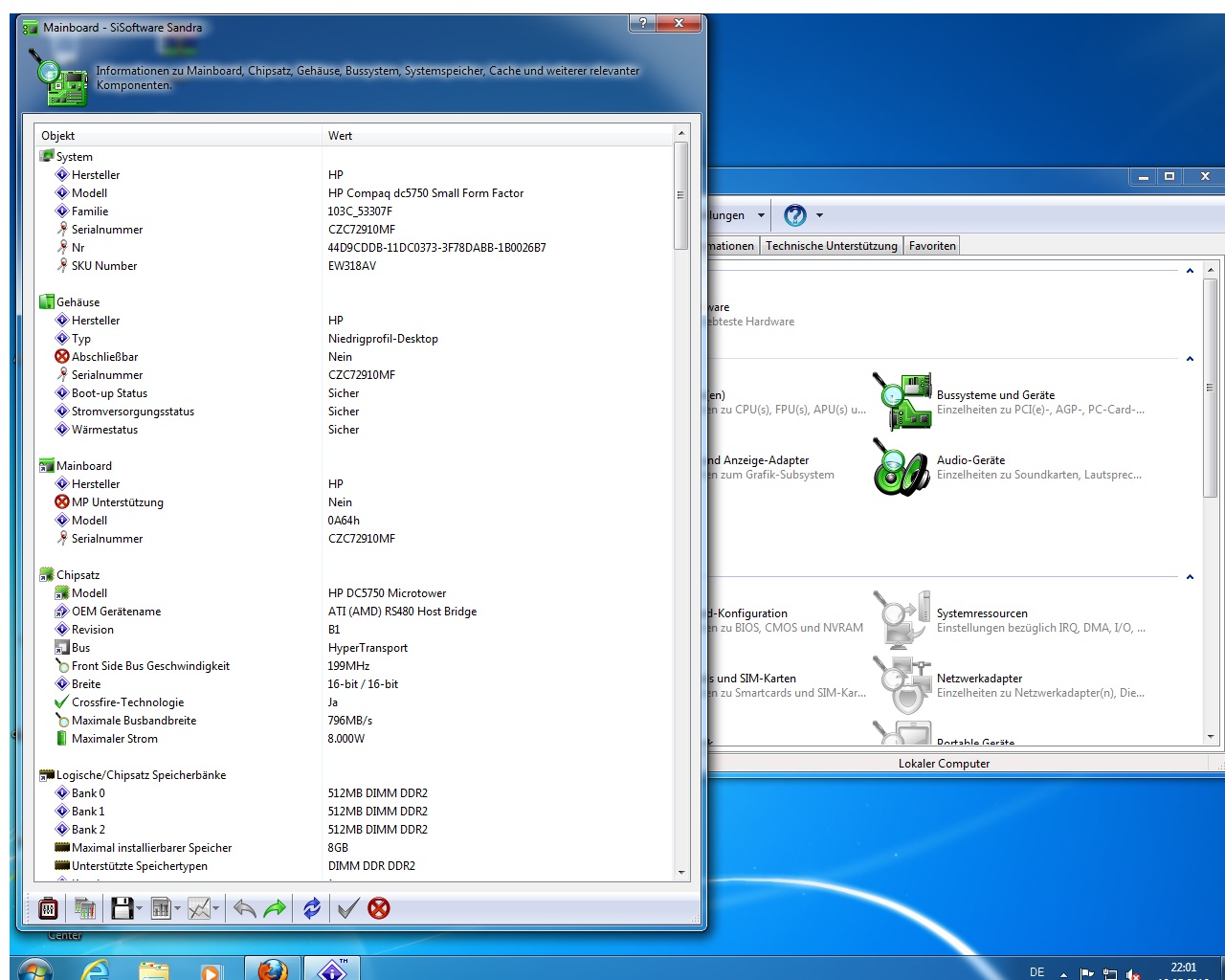

Die CPU? Oder Der Rechner?
Beides gebraucht, Funktioniert aber Unabhängig von einander, nur eben nicht zusammen komischerweise. Die CPU lief in meinem anderen Rechner und wurde nie Übertacktet weil es bisher ausgereicht hat (dumm bei ner BE:lol:)
Das Original was drin ist, laut SISoft Sandra das was im annhang ist
