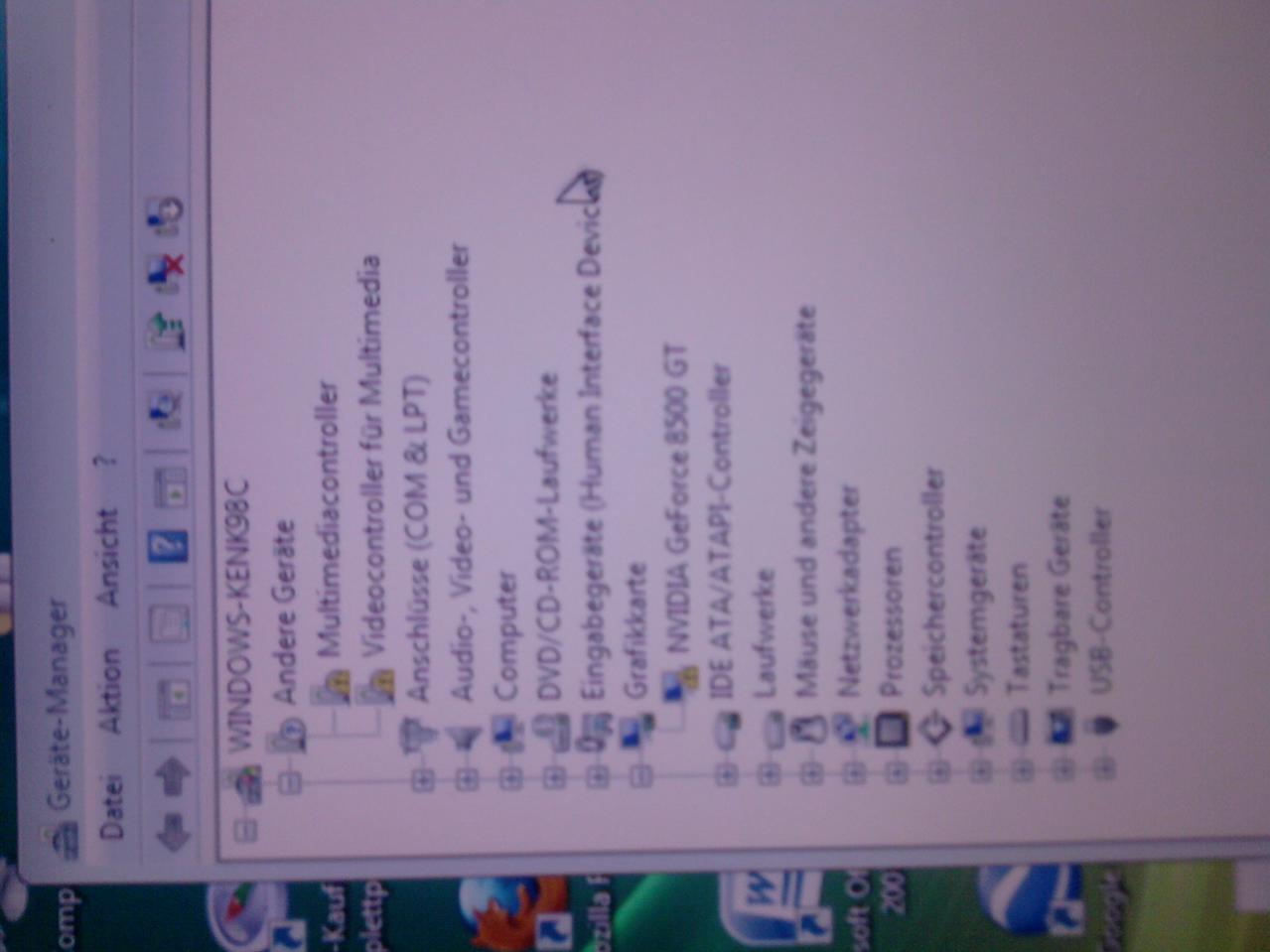

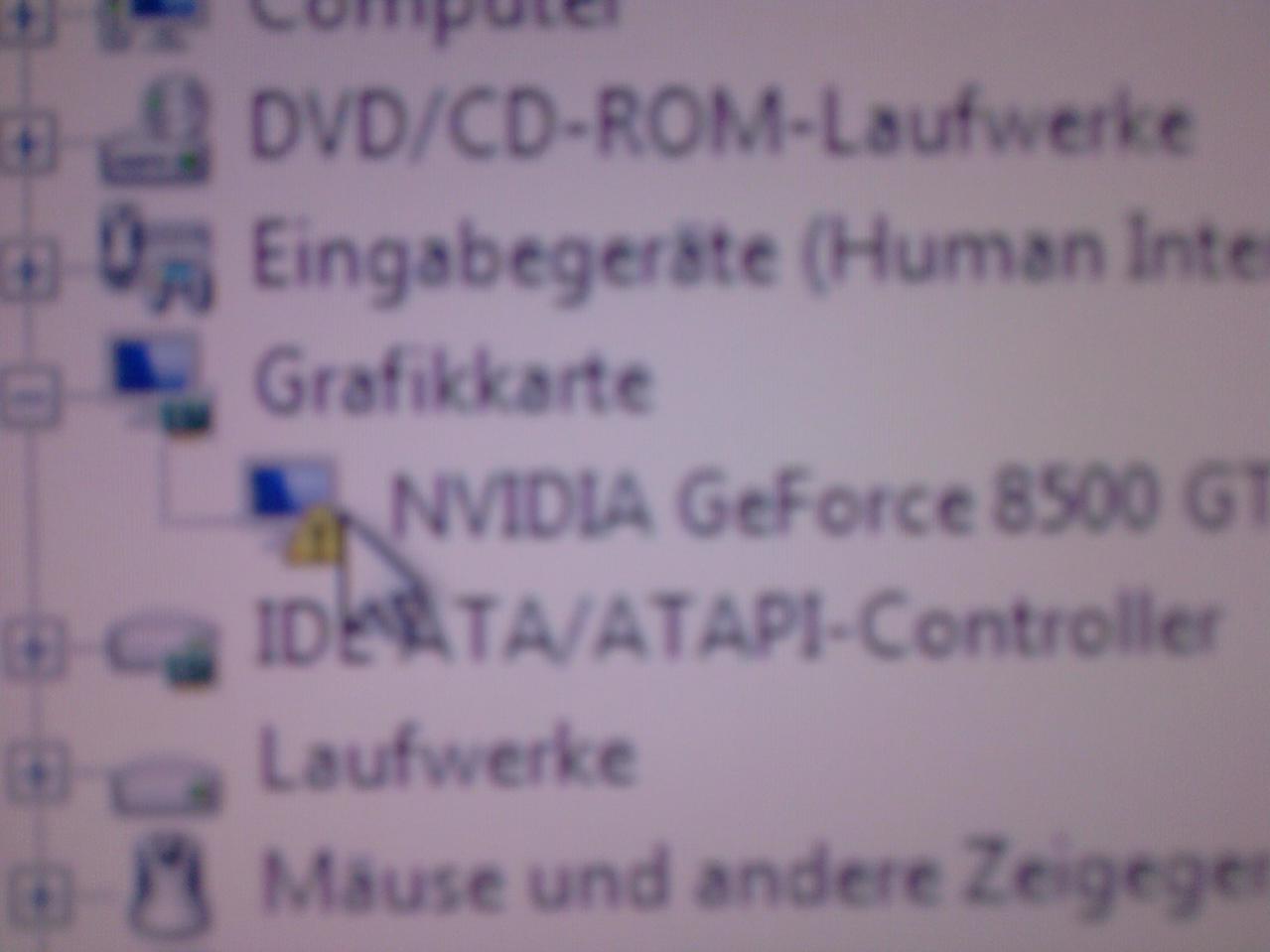

Lade mal ein Bild vom Gerätemanager
tut mir leid aber ich kenn mich nich so gut aus.. wie kann ich denn sehn was ich für ein mainboard hab..
da sind ein paar bilder
daa.. hoffe das hilft dir etwas weiter

Sieht aber eigenartig aus...
- Hast du auch eine TV-Karte im PC ?
- Hat dein MB auch eine onboard Grafikkarte ?
Beides kannst du an den Anschlüssen hinten erkennen und welches MB du hast müsstest du mit CPUz unter Mainboard auslesen können.

... hast du die Möglichkeit dir eine andere Grafikkarte zum testen auszuleihen? Ansonsten deinstalliere die Grafikkarte solange im Gerätemanager bis der Standardgrafiktreiber von Vista geladen wird (nach jeder Deinstallation natürlich einen Neustart machen). Sollte der Standardgrafiktreiber auch einen Fehler melden: Bios reset, Karte ausbauen, eventuell entstauben und wieder einbauen. Hilft das auch nichts ist mit einiger Sicherheit die Karte defekt. Mehr Analyse geht von hier aus nicht.
Jetzt kommen wir der Sache schon näher. Den Code 43 hatte ich auch vor ca 3 Wochen. Bei mir war die Grafikkarte defekt und mußte sie einschicken.
