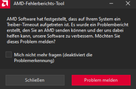

Welchen Treiber hast du momentan installiert?
Bitte poste den konkreten Fehler / die Fehlermeldung.
z.b sowas hier
Unabhängig davon bitte folgende Dinge einstellen:
1. Nutze die empfohlenen Grafikeinstellungen (innerhalb des Spiels)
2. Begrenze deine FPS mit der AMD Software auf die Syncrate deines Monitors. (z.b 120hz Monitor = 120 fps)
3. Geh in die AMD Software und reduziere das Powerlimit deiner GPU um -15% (zum testen).
Sollte das mit diesen Einstellungen laufen, kannst du dich schrittweise rantasten, um die Ursache zu finden.

25.6.2
teste gerade battlenet.
davor war das problem auf xbox app
wenn es wieder auftaucht sende ich ein screenshot

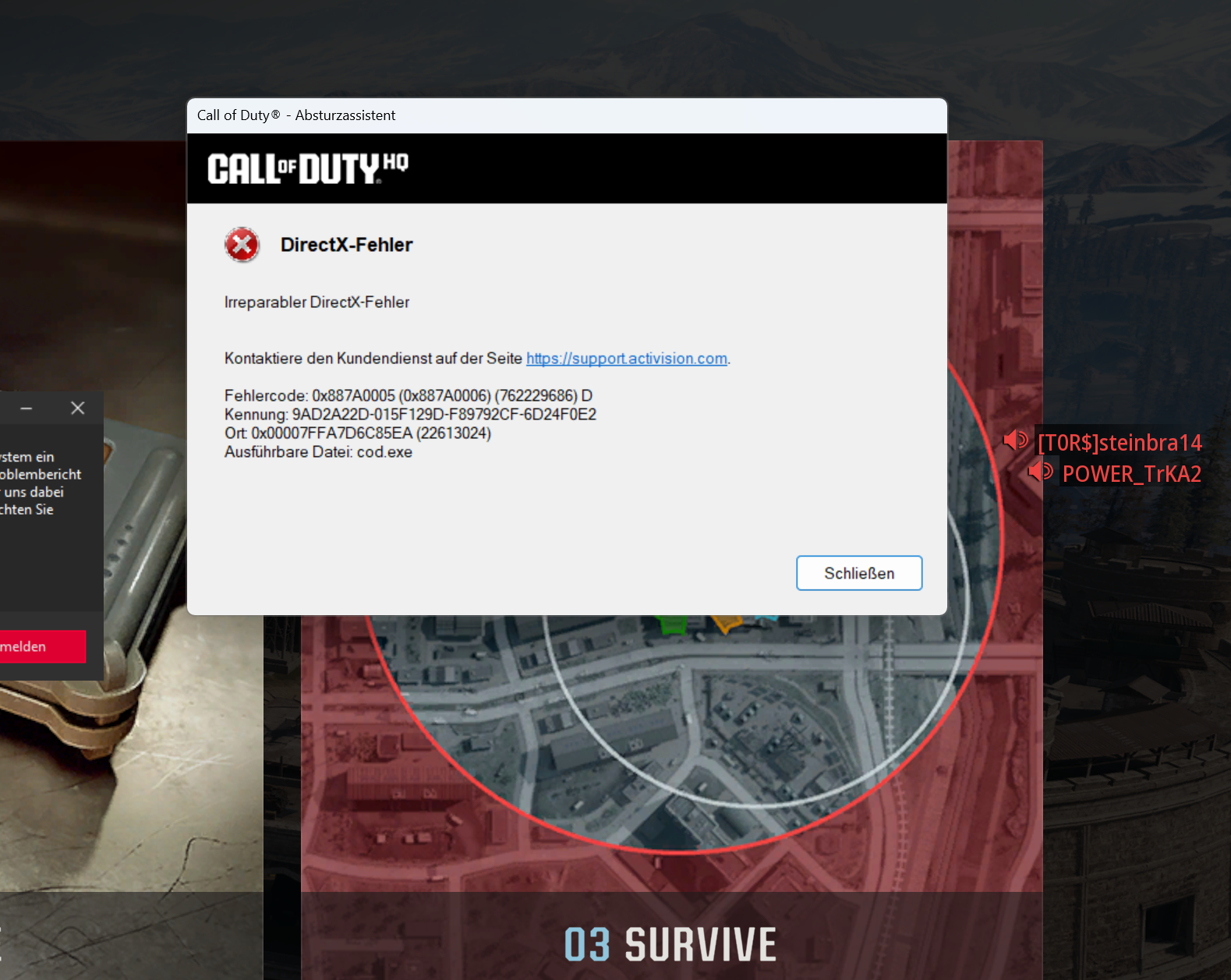

oki vielen thank you :)
ps passiert auch mit battle net.

Treiber Timeout müssen nicht zwangsläufig immer von der Grafikkarte verursacht werden der Arbeitsspeicher ist auch immer gerne ein heißer Kandidat.
Darum sollt man auch immer die exakten Modelle von allem nennen.
Also wäre hier noch intressant das genaue Modell vom Ram und wie der läuft Expo/Xmp an oder aus ?
Solltest du nich wissen was gemeint ist bitte HWinfo64 runterladen und mit nur Überblick starten und davon dann ein Screenshot posten.
Wenn man nach Warzone und 9070 Xt und Treiber Tmeout googelt gibts allerhand leute die ähnliche Probleme haben und ein paar Lösungsansätze wurde da schon was probiert und wenn nein warum nicht ?
Wenn ich bei meiner 9070xt Pulse beim UV zu weit gehe, bekomme ich auch Treiber Timeouts.

ich habe gelesen jemand hat einfach auf ne rtx 5070 ti gewechselt und hatte dann keine solche probleme
ich glaube es liegt an amd treibern
hatte auch timeoute, bei mir wars windows was in den treibern rumfummelt...warum auch immer es wärend des spiels versucht die aktuellen treiber auf ne version aus den windows updates zu aktualisieren...
das kann man unterbinden, vielleicht hilft das, kostet nix und mehr wie nicht helfen kanns eigentlich auch nicht.
bei mir wars auch noch mit dem ram der wohl nicht stabiel mit dem xmp lief / der speichercontroler auf meiner cpu kam nicht mit der geschwindigkeit klar.
bei deinem ram würde ich aber erwarten das das nicht das problem ist (so schnell ist der nicht das die cpu das nicht packen sollte)

Im Zweifel erstmal auf einen älteren Treiber gehen, wenn Probleme auftreten. Das ist bei AMD leider nicht so selten wie man hofft.
Meist löst das schon das Problem, wenn das nichts bringt, geht es weiter...

So habe jetzt auf 25.5.1 downgegraded und konnte ne Runde Warzone zocken
schaue weiter ob es jetzt läuft
dann liegt es sicher an AMD Treibern oder AMD selber
