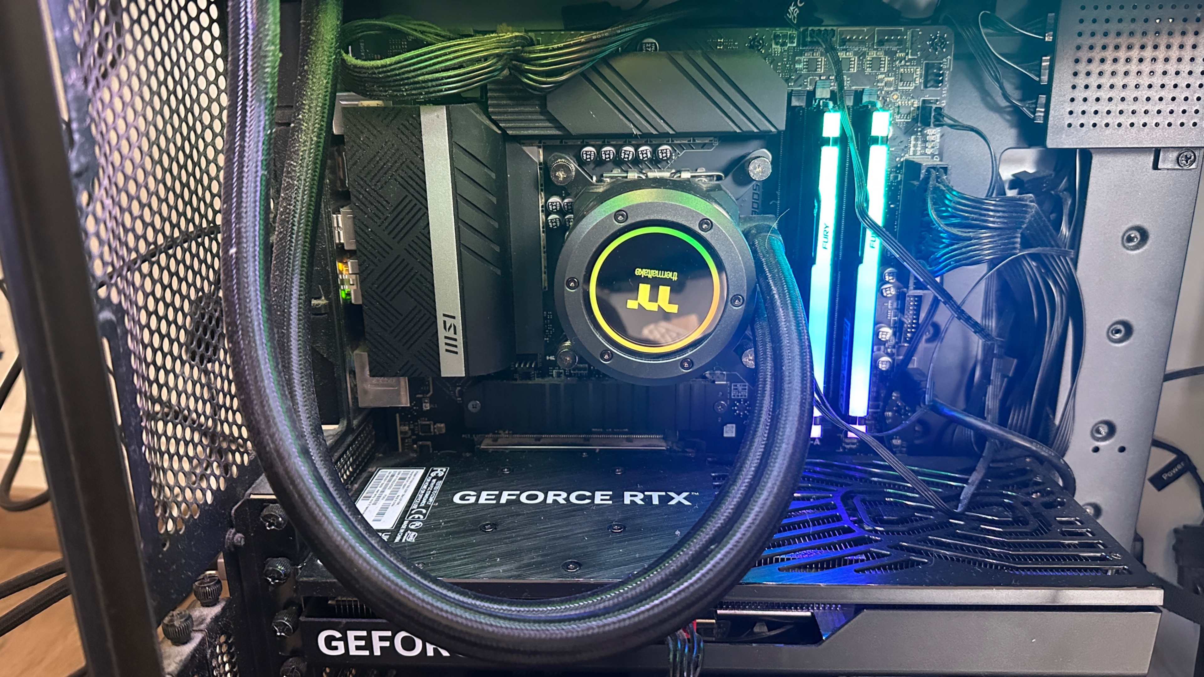

@madmax2010 Möglicherweise könnte es daran liegen, in dem hinteren Schlauch spüre ich Bewegung in dem vorderen jedoch nicht. Würde es auch eher wie ein fließen statt Pumpen definieren.

Wie wurde die AIO den installiert? Nicht das Luft in der Pumpe ist. Mache mal aussagekräftige Bilder von der gesamten AIO-Installation.
@gforce4711
Anschluss steckt am Eingang CPU_FAN1 daneben PUMP_FAN1 ist frei.

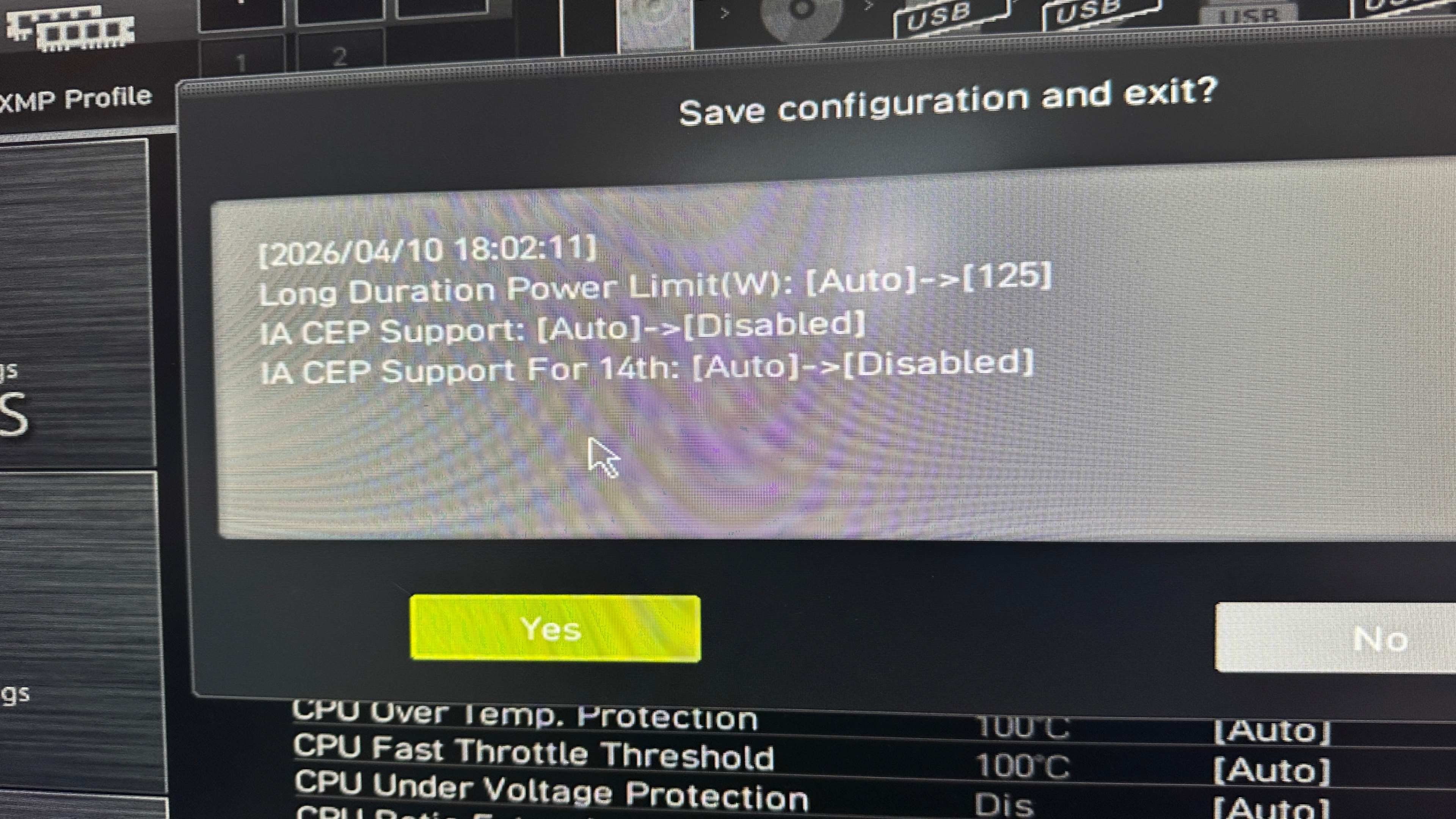

Ich habe IA CEP auf disabled, PL1 auf 125w und PL2 auf 253w. Ich teste es mal.

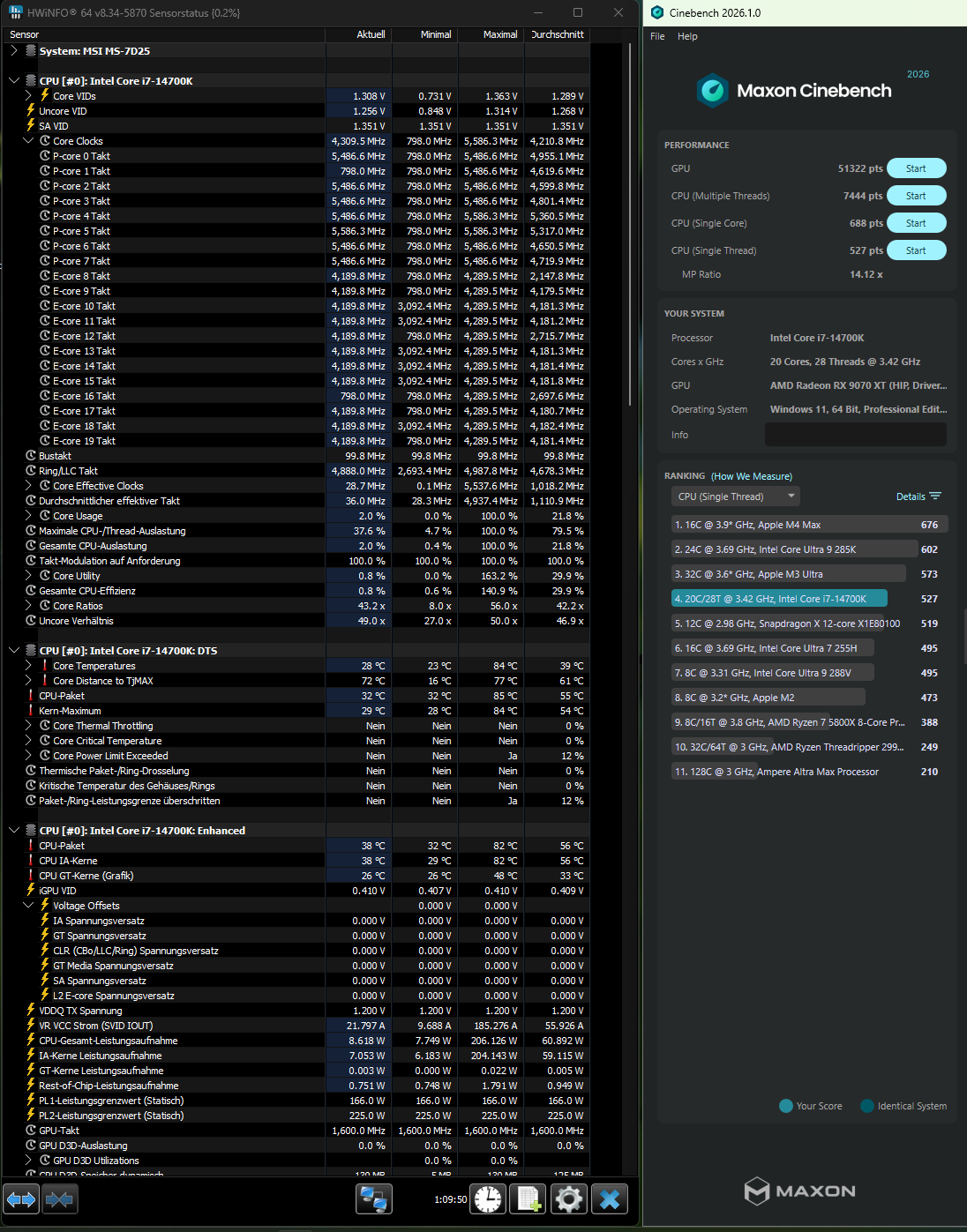

Edit: @joel das ändern von IA CEPT auf disable und PL1/PL2 änderungen haben mein System noch instabiler gemacht als vorher, Cinebench startet nicht mehr und beim ersten Starten hatte ich einen Blackscreen mit Fehlermeldung und das System hat neugestartet.

Die Problemursache ist sicherlich die Schlauchführung (und das zu kleine Gehäuse). Die Schläuche gehen von der Pumpe nach unten weg und somit kann die Luft daraus nicht entweichen. Kannst du den Wärmetauscher an der Frontseite montieren, so daß die Schlauchanschlüsse oben sind? Und die Schläuche müssen dann von der Pumpe nach oben wegführen.
