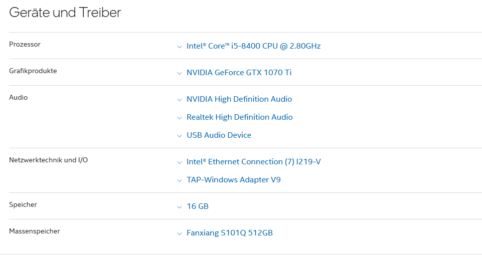

Prozessor: Intel i5 8400
Mainboard: Gigabyte B360M D3H-CF
GPU: Geforce GTX 1070 Ti
Arbeitsspeicher: 16 GB Ram DDR4
Netzteil: Weiß ich eben nicht genau
SSD: fanxiang SATA SSD 512 GB
Leider kommt meine CPU im Task-Manager immer auf 100% bei Spielen, eigentlich fast egal welches.
Gerade war es wieder in CS2 so, es ist dann meistens so das das Spiel 80% frisst und der Rest vom System so 20% ungefähr.
Ist jetzt leider echt lange schon so, hab einiges probiert aber komme echt nicht weiter :(
Spiele wirklich keine krassen Spiele, sind eigentlich nur League und CS2.
PC gereinigt (also physisch), Windows neu installiert, SSD getauscht.

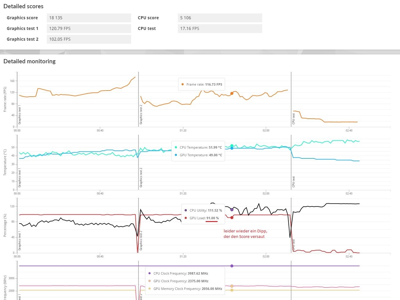

W nimmt ne komische Messmethode, hatte auch schon >>100%.(im TS siehe Anhang)
schau einfach mal im Spiel ob die GPU-Auslastung sehr schwankt, wenn es ruckelt
bezgl. CPU: ein Overlay wie RTSS, was die einzelnen Cores per HWinfo ausliest wäre idealer
zusätzlich mal schauen, das nicht ausversehen der RAM sehr voll ist und anfängt auszulagern,
wenn ja, vor Spielstart mal mit ISCL den Ram leeren
https://www.wagnardsoft.com/forums/viewtopic.php?f=18&t=1256

Mach mal je einen HWInfo Screenshot während der Games, Nur Sensoren, damit man mal die Auslastungen der CPU und der GPU sieht und ggf Temperaturprobleme die zur Leistungsdrosselung führen könnten
