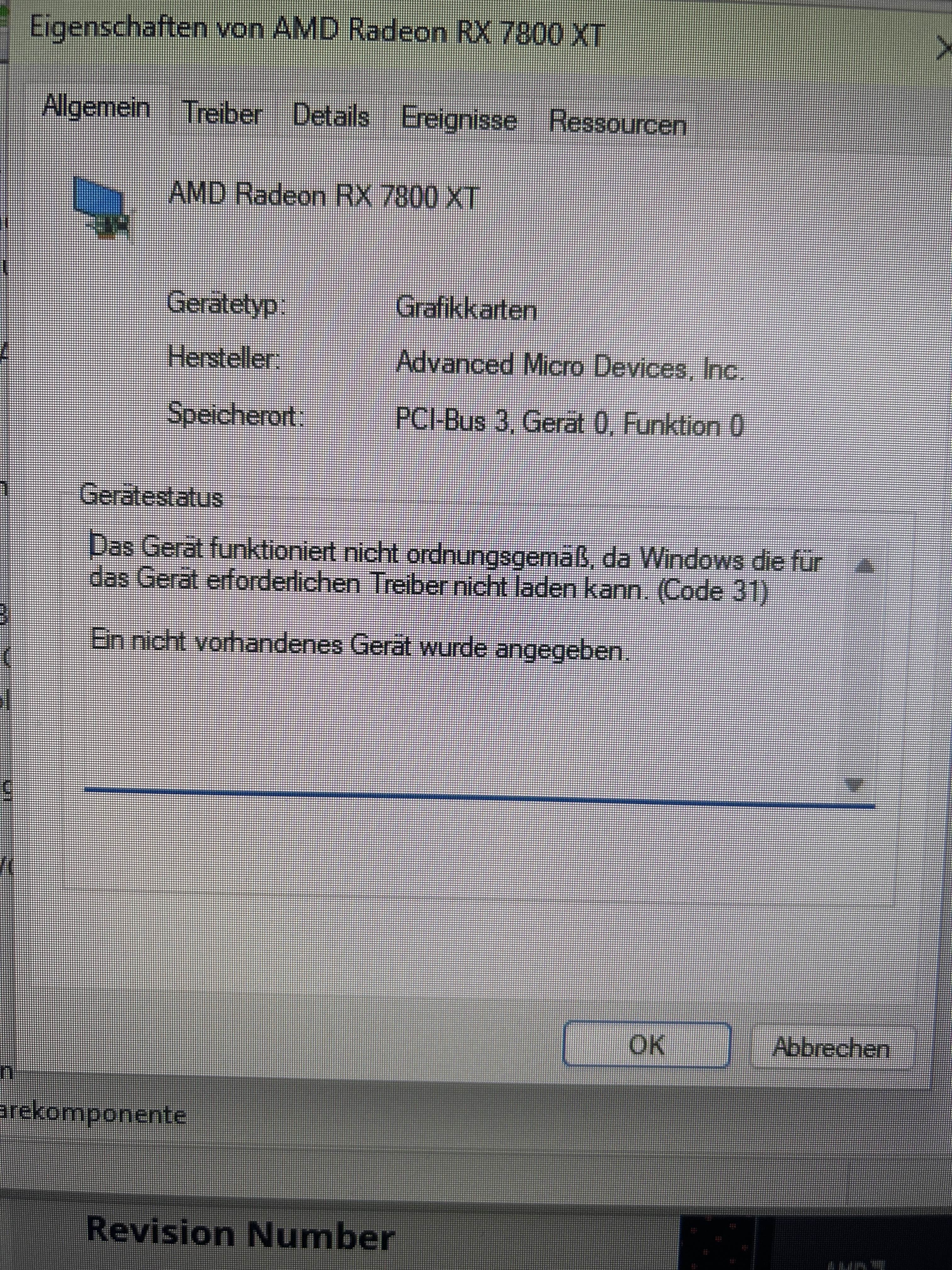

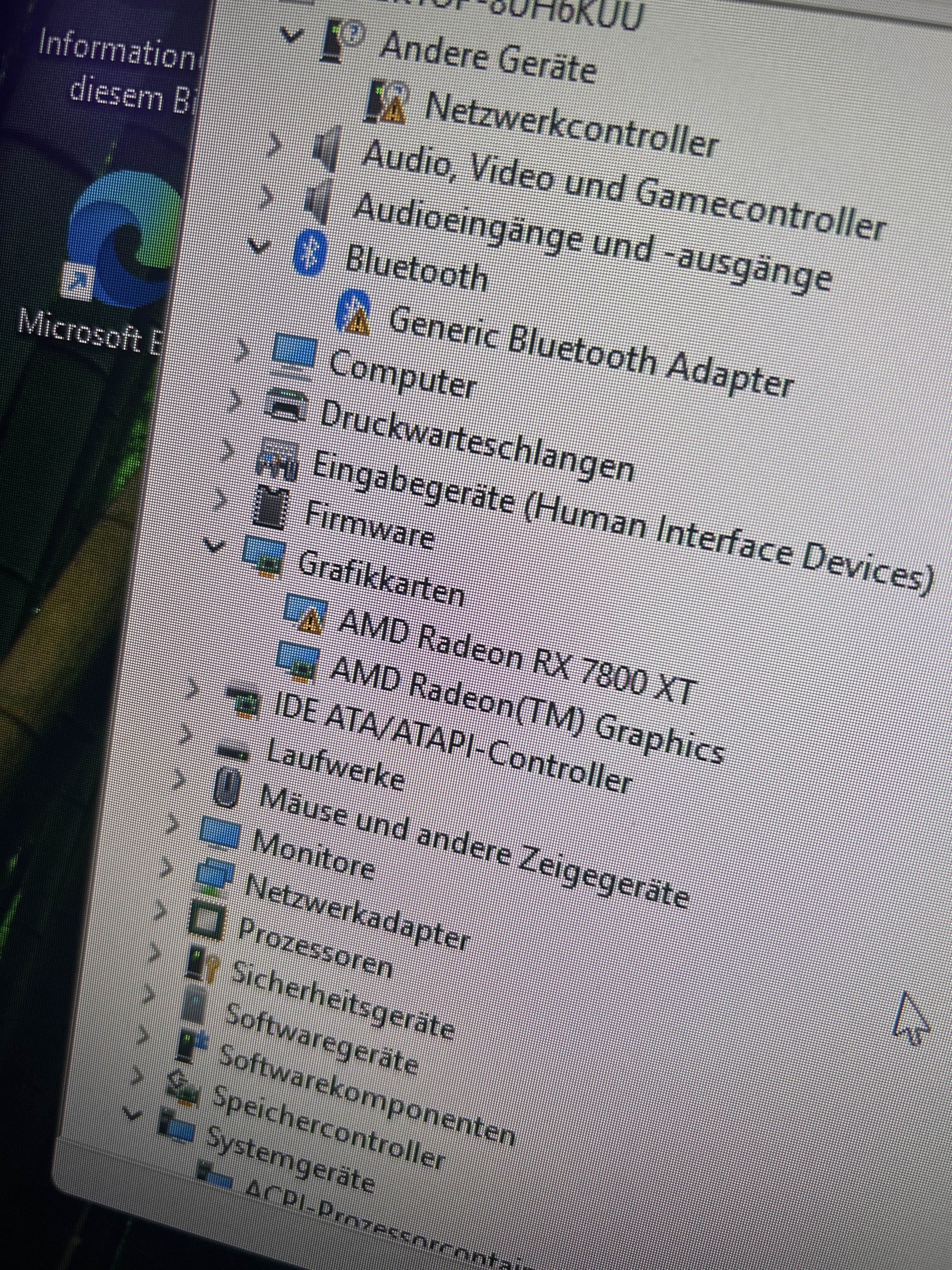

Der PCIe Slot (oder etwas anderes) scheint nicht vernünftig zu laufen. Das System bootet zwar, was vorher auch nicht reibungslos lief, jedoch ruckelt das System ohne Ende. Das Problem tritt auch oft schon vor dem Booten bereits auf, also auch das BIOS selbst läuft sehr ruckelig. Wir haben testweise meine Grafikkarte (AMD Radeon 5700X) bei ihr angeschlossen, damit lief es dann flüssiger. Als wir allerdings ein Spiel gestartet und ein bisschen gespielt haben, etwa 5 Minuten, und die GPU dann scheinbar an ihre Auslastung kam, sind beide Monitorbilder schwarz geworden. Wir haben den PC über den Powerbutton dann neu gestartet, Spiel nochmal gestartet, dann hat das Spiel aber auch nur noch extrem geruckelt und man konnte praktisch gar nichts machen.

Mit der Grafikarte hatten wir auch extreme Probleme, den Treiber richtig zu installieren, da immer Fehlercode (10, 31 + 43) im Gerätemanager angezeigt wurden.
