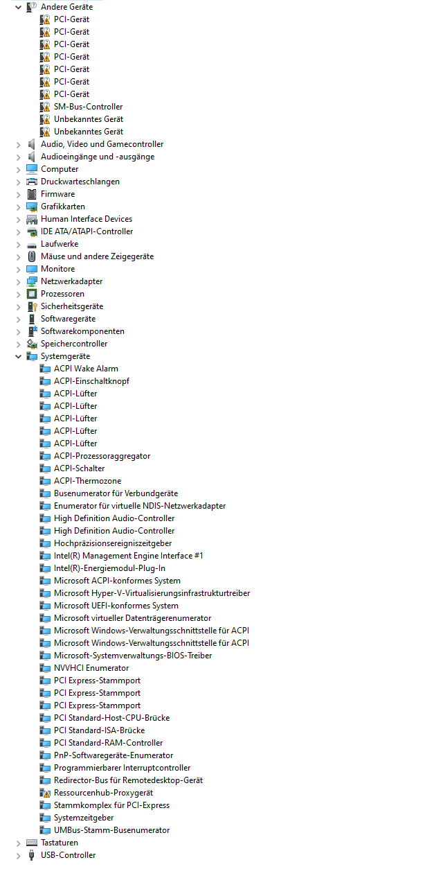

Moin Leute,
Habe mal einen Blick in den Geräte-Manager geworfen der zeigt mir folgendes an.
Laut Hardware IDs handelt es sich um intel management engine, habe auf der Mainboard Seite den Treiber dafür runter geladen weil es im Geräte-Manager direkt nicht ging, habe den installiert aber immer noch die selben warnungen bzw keine Behebun.
Wäre das eine Erklärung für die oben genanten Probleme?(abstürze, windows Deaktivierung).

Schau mal unter den optionalen Updates. Sollte hier zu finden sein: Einstellungen/Update & Sicherheit/Windows Update/Erweiterte Optionen/Optionale Updates. Oder von Gigabyte die "Intel INF Installation" laden und installieren. Hatte ich zwar schon geschrieben: Windows11 macht mMn mehr Sinn.

Unter erweiterter Optionen sind keine optionalen Updates zu sehen/keine Einstellungen dafür, oder ich bin Blind, kommt gerne mal vor.Gelöschter_User schrieb:Schau mal unter den optionalen Updates
werde ich noch ausprobieren, ob es für den Geräte-Manager hilft.Gelöschter_User schrieb:Oder von Gigabyte die "Intel INF Installation" laden und installieren

Ein feedback kann ich dir schonmal geben, der inf Treiber hat die meisten Fehler im Geräte-Manager behoben, top! danke.Gelöschter_User schrieb:[...]kannste ja mal Feedback geben.
Sind nur noch 3 übrig
nochmals danke für die Hilfe.
Gruß
*Bearbeitung, die letzten 3 Fehler im Geräte-Manager wurden mit Intel HID Event Filter und SerialIO Treiber gelöst.
