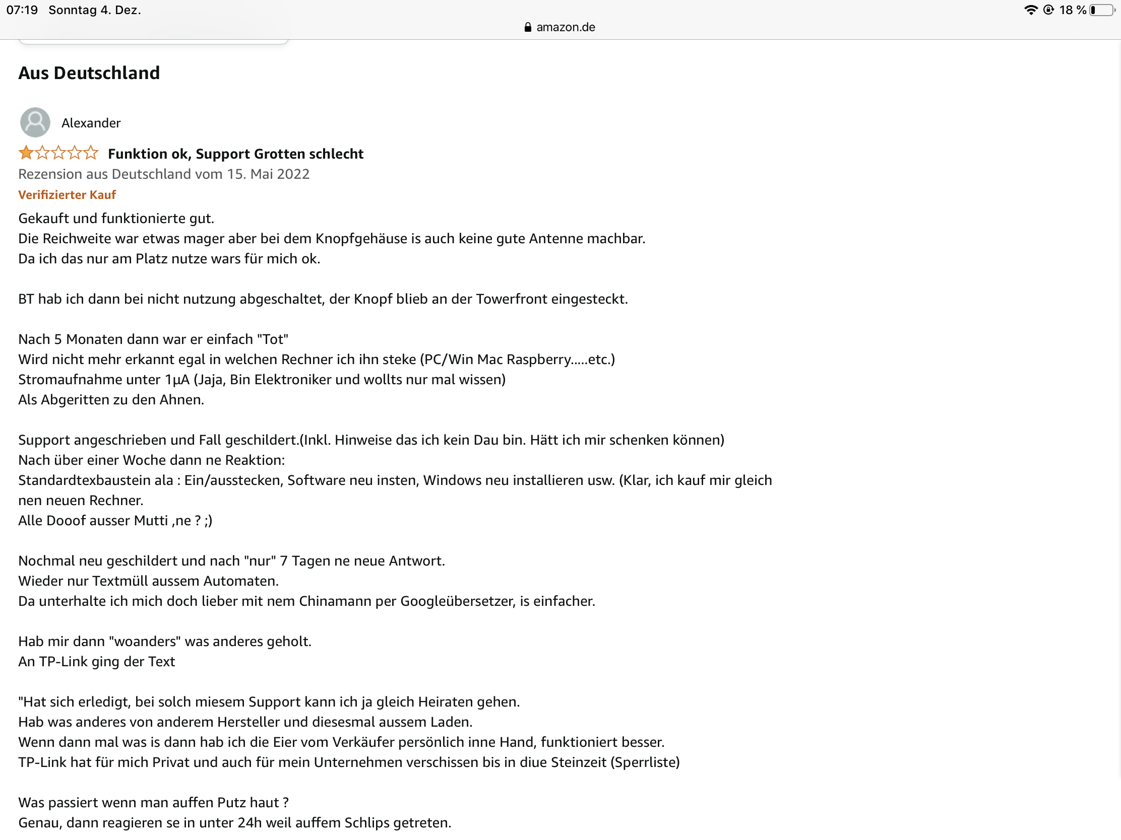

Warscheinlich ist dein TP Link UB500 Adapter eine Macken bzw. defekt, mal die Adapter umtauschen ob es sich wieder verbindet?
Wenn man ohnehin nah am PC sitzt, stört es mit Kabel eigentlich nichts. 🤷🏻‍♀️
Die Fehler ist nicht mal so selten, einige klagen auch die Defekte von TP Link. Ist halt einfach Billigst-Adapter. Würde lieber was ordentliches holen.

Hab den Rechner am Fernseher angeschlossen und sitz nicht nah genug dran. Zudem hänge ich nicht gerne fest am Controller. Trotzdem danke für deine Antwort. Nach Neuinstall von Windows geht er wieder, fragt sich nur ob das so bleibt, da der Fehler ja aus dem nichts kam und ein paar Sekunden vorher zum schließen von Shatterline funktioniert hatte.
