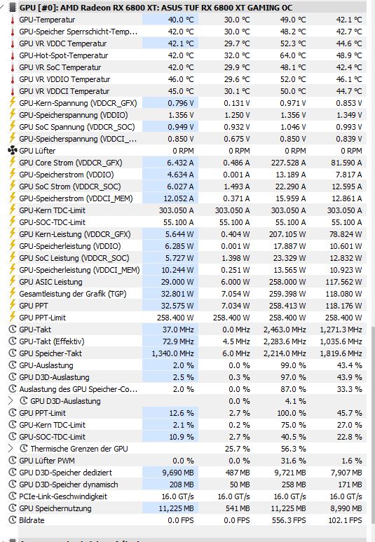

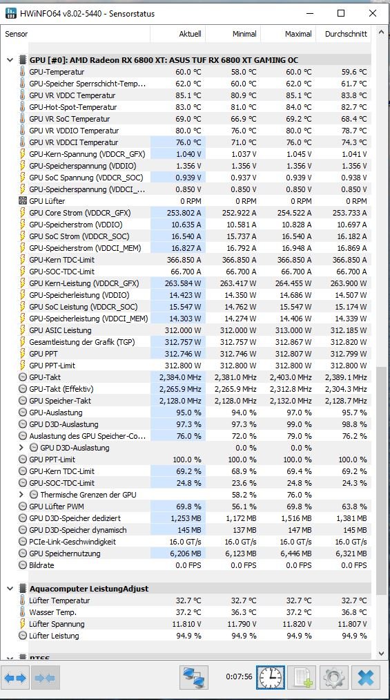

Die wurden natürlich auch aufgenommen 😉, soweit es mir möglich war mit einem anschließenden Test in "Steel Nomad".
Zusammenfassung in kurz:
Zimmertemp.: 23,6°C
vor dem Wechsel
Delta-Temp.: 24°K
GPU/Hotspot: 60°C/84°C
Nomad: 3687 Pkt.
nach dem Wechsel
Delta-Temp.: 18°K
GPU/Hotspot: 56°C/74°C
Nomad: 4145 Pkt.
(Steel Nomad wurde direkt nach Furmark2 gestartet und musste sich mit dem warmen Kreislauf begnügen.)

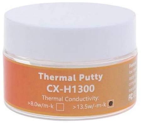

@Rickmer kann ich voll verstehen, allerdings hatte ich schon Pasten oder LM und wollte mal was anderes probieren, was die "Frickelei" angeht, würde ich wieder die Paste nehmen, da ist das 7950 umständlich...
Die Shops wie ModDIY hatte ich auch gesehen, na ja, das andere war schneller 🤷‍♂️
Das hohe Delta ist "nur" in meinen OC Einstellungen sichtbar, normalerweise fahre ich mit -5% in der Leistung, was 258 Watt in der PPT resultiert, dann sind es "nur" noch 17°K im Delta.
@Espero das habe ich von Amazon, die Wärmeleitfähigkeit ist aber erstunken und erlogen, macht aber das was sie soll...
Da das Zeug umverpackt und umgelabelt wird, kann ich nur raten, aber die GPU ist Kühler als zuvor, siehe Bilder...
Danke dir. Eine gewisse Skepsis ist ohnehin oft angesagt; auf so eine angegebene Wärmeleitfähigkeit verlasse ich mich auch nicht.

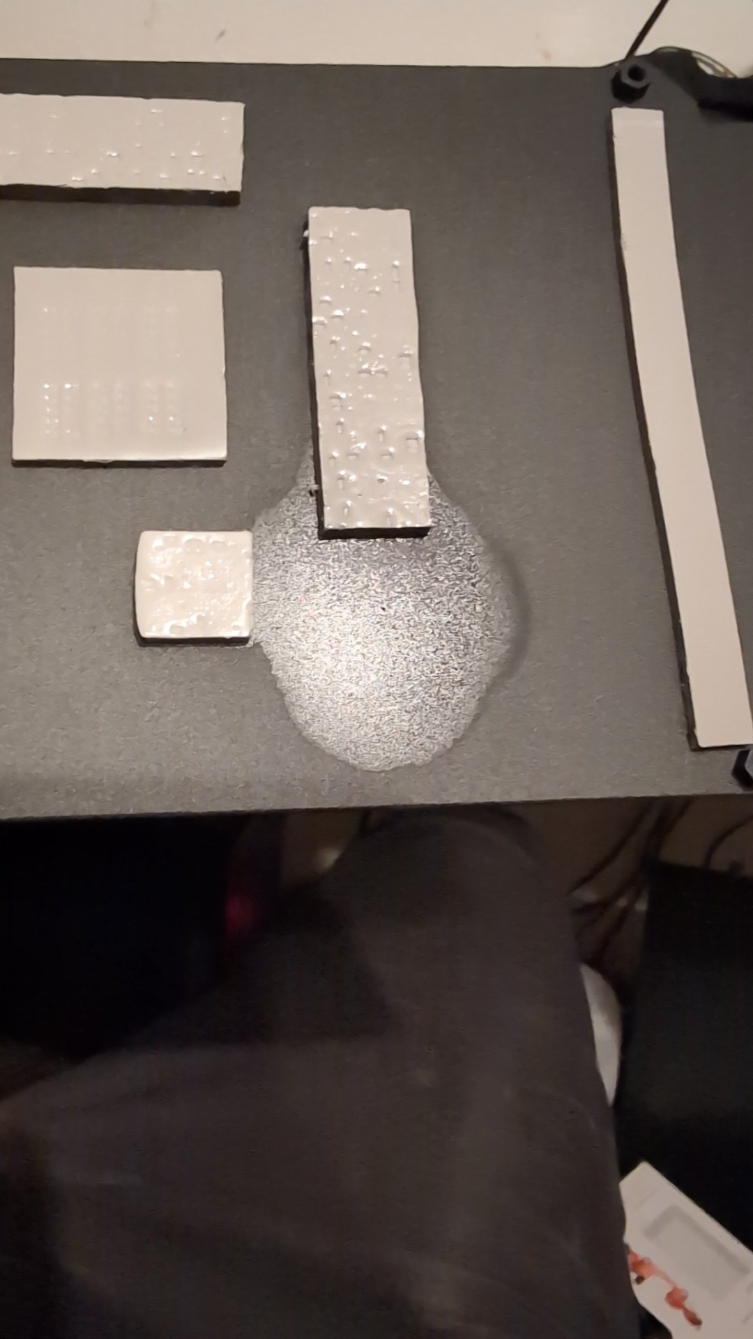

Bei meiner 3080ti waren die pads am ausbluten und zum teil bröselig. Hab die blaue von Zed-up benutzt.
Allem in allem sollte man für eine Graka schon so um 100g rechnen um auf der sicheren Seite zu sein.
...ich hatte erst mit 30gr. gerechnet und mich dann für 50gr. entschieden, hätte mal doch mindestens die 70er Packung nehmen sollen, aber subjektiv gesehen ist jetzt auch das Spulenfiepen geringer, von daher...hinterher ist man immer schlauer, aber wegen ein wenig Putty, jetzt nochmal die Wakü zu zerlegen...nope

Bevor ich kritisiere will ich anmerken dass ich diesen Beitrag im gesamten positiv sehe, besonders wenn man keine WaKü hat ist es in der Regel kein großer Akt die WP und wenn nötig die Pads von der GPU zu wechseln.^^
Der Wert der GPU-Hotspot Temperatur "nach dem Wechsel" stimmt nicht mit dem der max. Temp. im HardwareInfo Screenshot überein, da stehen 76°C nicht 74°C.^^

Angebrachte Kritik ist immer gern gesehen, deshalb möchte ich die auch beantworten.
Schön das es einem aufgefallen ist 😉
Während des Tests mit Furmark2 (FM2), war zum größten Teil des Durchlaufs bzw. zum erwärmen des Kreislaufs, das Delta zwischen 16-18°K zwischen GPU und Hotspot, für einen Bruchteil einer Sekunde "peakte" es auch auf 19°K.
Der angezeigte Wert kam vermutlich Zustande, weil ich nebenher dann auch noch 3dMark startete, bzw. FM2 nicht so sauber wie im ersten Lauf habe durchlaufen lassen, also meiner "Schludrigkeit" geschuldet.
Habe heute morgen und gerade eben nocheinmal einen Durchlauf gestartet (für jetzt ist der Screenshot im Anhang)
Temp. im "Ansaugbereich" 23,9°C, also ähnlicher Ausgangszustand wie am Freitag.
Ich habe mich für 95-98% der Zeit auf die mittlere Temperatur entschieden (Delta 18°K), und nicht auf den einen Zeitpunkt der einmal kurz abwich, welchen HwInfo leider nur zeigen kann (max. Wert).
Deshalb habe ich überwiegend auf die Sensoren von FM2 geschaut (schwarzer Kreis mit rotem Pfeil) und es mit HwInfo abgeglichen, im großen und ganzen passt es...
