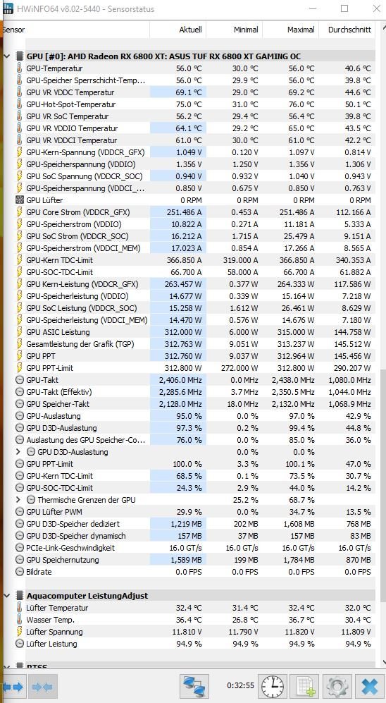

Nach dem letzten Update vom 22.09. mit einigen Bilder und meinem Standard-Profil f. Spiele, wollte ich einen abschließenden Test mit meinem OC-Profil fahren.
Alle Einstellungen (GPU-Profil, Lüfterprofil, Zeit etc. sind vergleichbar mit derm Startpost bzw. dem Post #12.
Die Raumtemp. beträgt ~21°C.
Das Delta GPU/Hotspot beträgt ~ 20°K, somit 2°K schlechter als bei der vorherigen Anwendung.
Nicht schön, aber immer noch besser als vor dem ganzen Wechsel.
Eine Verbesserung die erheblich ist, ist das was als GPU VR lt. HWInfo gekennzeichnet ist.
Die Temp. ist zwischen 10-18°K niedriger als im vorherigen Bild.
Danke also für den Hinweis, doch alle Spannungsführenden Teile mit Putty zu "beschmieren".
Das sollte es erstmal gewesen sein, vielen Dank fürs lesen.
Schönen Freitag

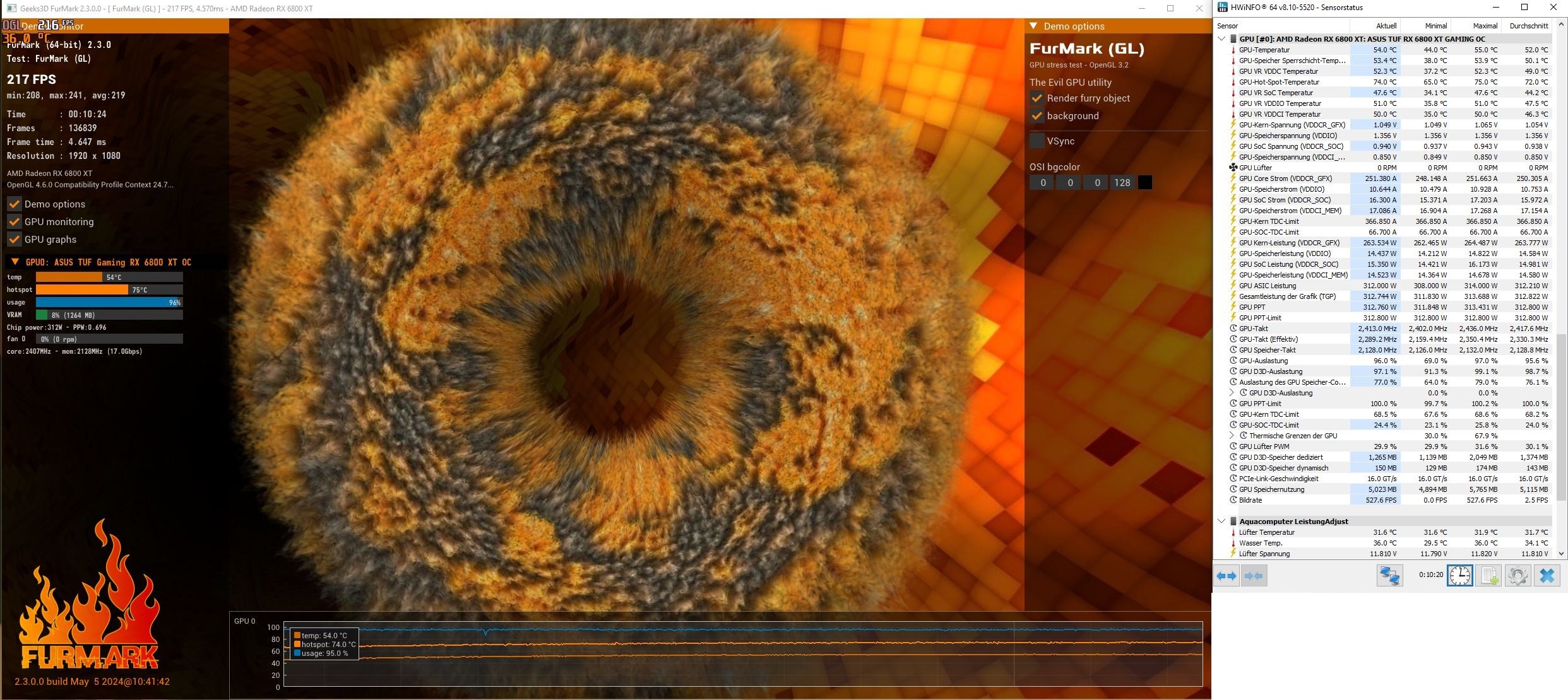

Hallo, vor über einem Jahr hatte ich das Putty und das PTM auf meiner RX 6800 XT verteilt und konnte mich über die Temperaturen nicht beschweren. Zum Ende des 2025 gab es ein GPU-Aktion, zu welcher ich nicht "nein" sagen konnte und schlug bei einer RX 9070 XT zu. Die 6800 XT muss weichen, aber nicht ohne einen letzten Test.
Die HW wurde zwischenzeitlich leicht geändert.
Statt 7 "Bitfenix BFF-SPRO-14025KK-RP" sind jetzt 7 "Thermaltake TT-1425" Lüfter verbaut, welche nicht nur leiser, sondern auch besser die Luft durch die Filter/Radiatoren "schaufelt" , nur der Übersichtshalber.
OC-Profil für die GPU.
Das System mit Furmark 15 min lang aufheizen und ab zum Test.
Raumtemp: 21°C
Delta-Temp.: 19°K
GPU/Hotspot: 49°C/68°C
Nomad: 4132 Pkt
Es gibt mitlerweile ja einige Artikel dazu, aber ich wollte das Thema, auch für mich, abschließen und euch berichten.

(nach oc.jpg - Screenshot 2026...)
