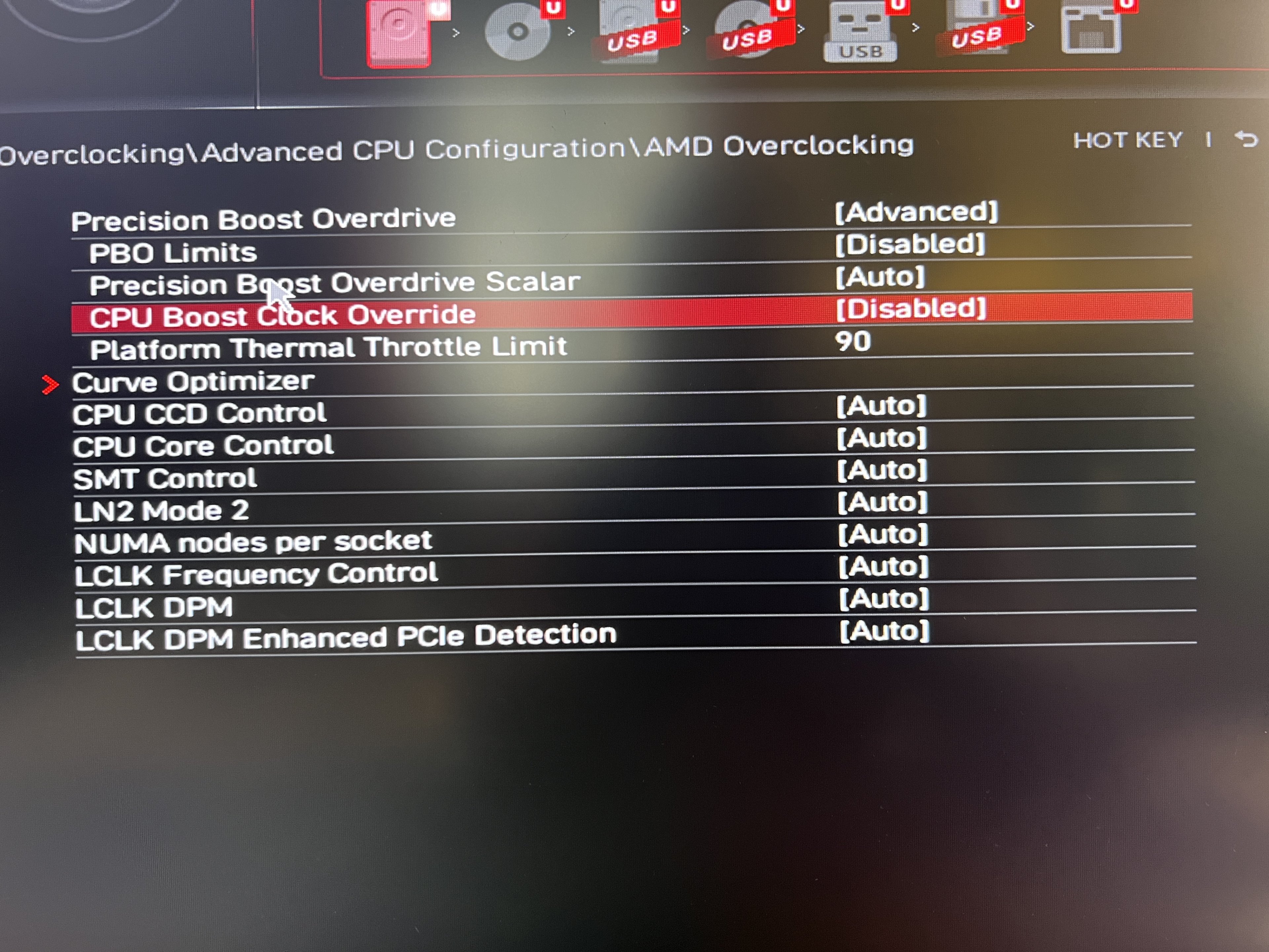

Hier mal ein paar BIOS Einstlungen die man vornehmen kann.
PSS Support
LCLK DPM
LCLK DPM Enhanced PCIe Detection
Global C-state Control
Hier die Einstellungen von dem 95 ECO Mode falls du die Werte per Hand eintragen willst. Die Werte darunter habe ich ausloten müssen.
Viele Einstellungen befinden sich im Reiter Setting UND OC!
Ändert man die nur in Settings bleiben die originalen bei OC unangetastet also immer bei OC ändern ( die werden dann auch unter Settings übernommen ) und unter Settings kontrollieren!
Ausnahme bisher die ECO Modi, bei OC sind die OHNE Werte zu ändern, weil dort zeigt es keine Werte an die kann man nur unter Settings und dort unter AMD Overklocking ändern.

Wenn der ECO Mode ausgewählt wurde ist das ja unter PBO, der normale ECO Mode ist je 65 W.
Hier ist der normale ECO Modus zu finden:
Und hier sind unter PBO die anderen ECO Modi zu finden:
Diese Einstellung hier bei PBO sollte man unter AMD Overclocking / PBO unter Settings kontrollieren, ob dort die richtigen Einstellungen für 45W ECO Modus übernommen wurden.
Das passiert immer mit Einstellungen die unter OC vorgenommen werden ABER NICHT wenn man Einstellungen unter Settings vornimmt. Da ändert sich dann nichts unter OC!
