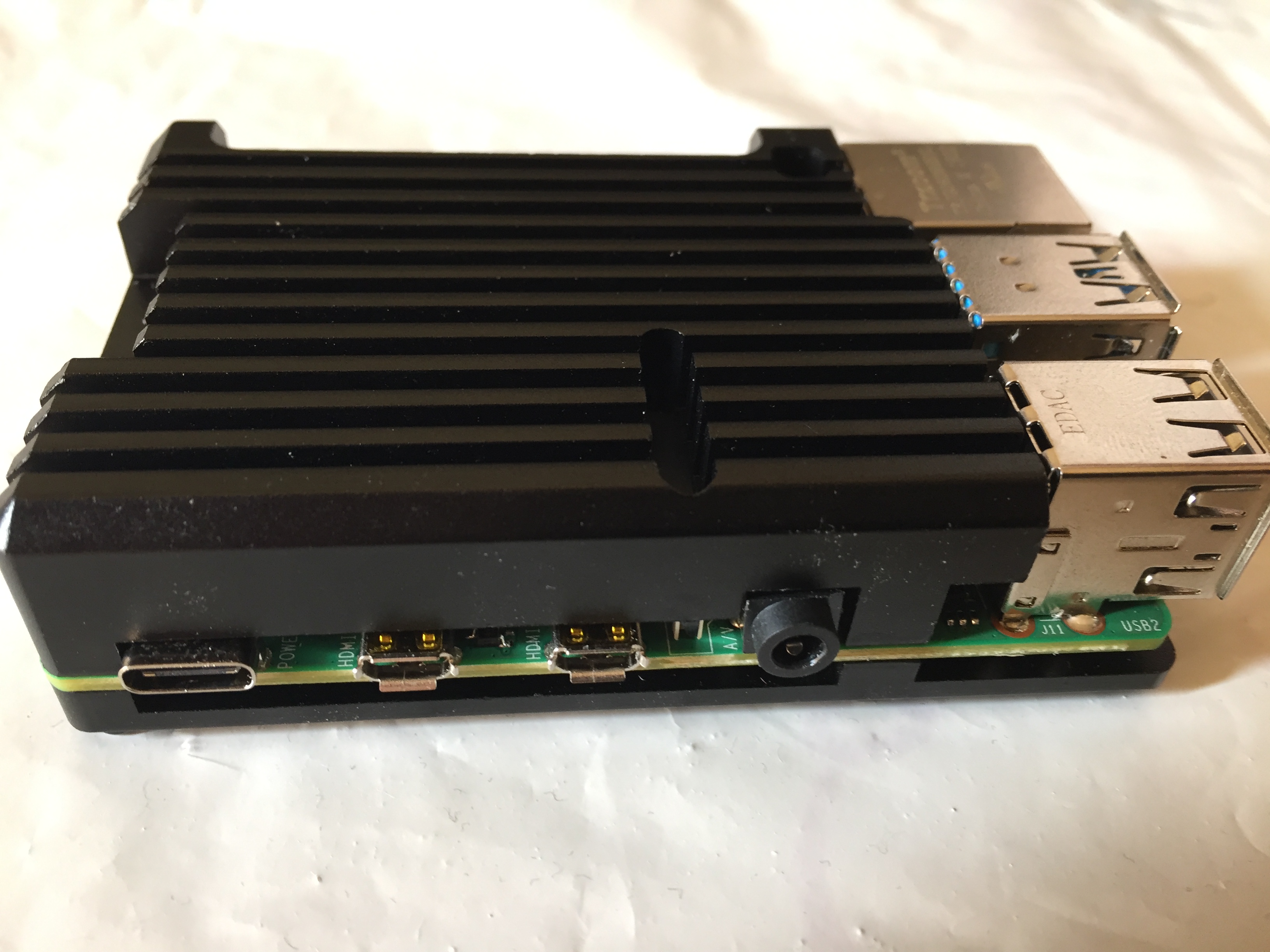

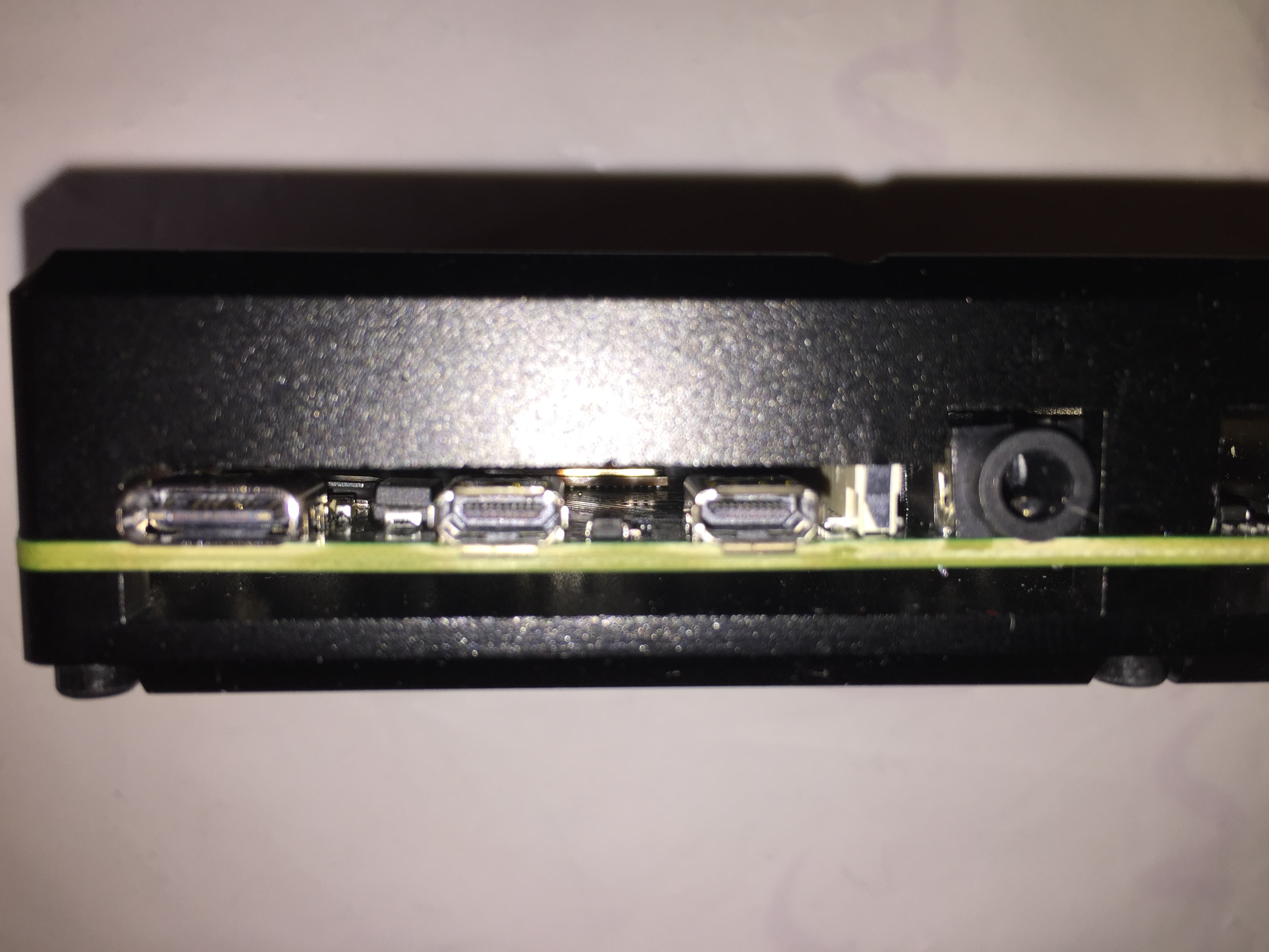

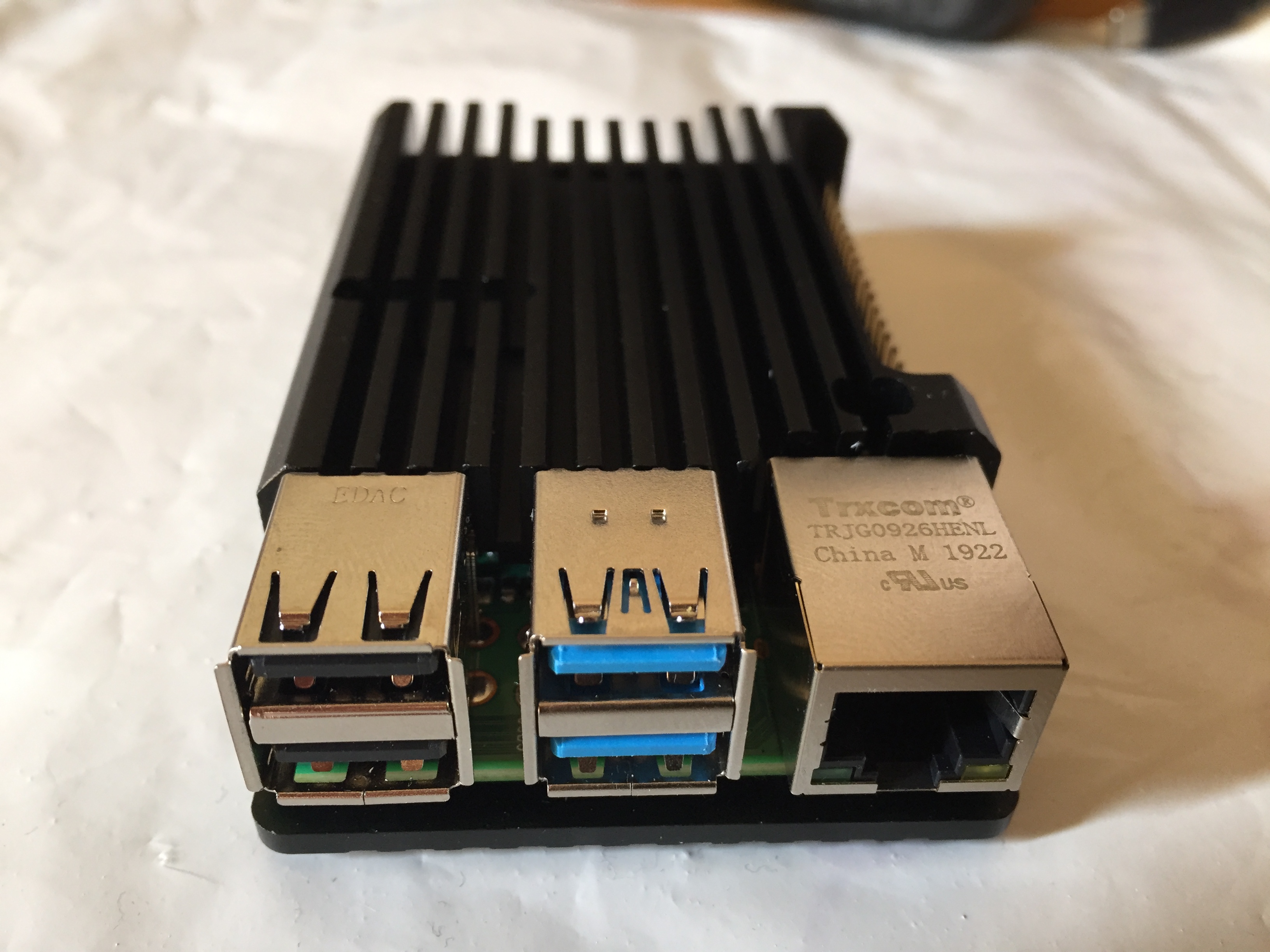

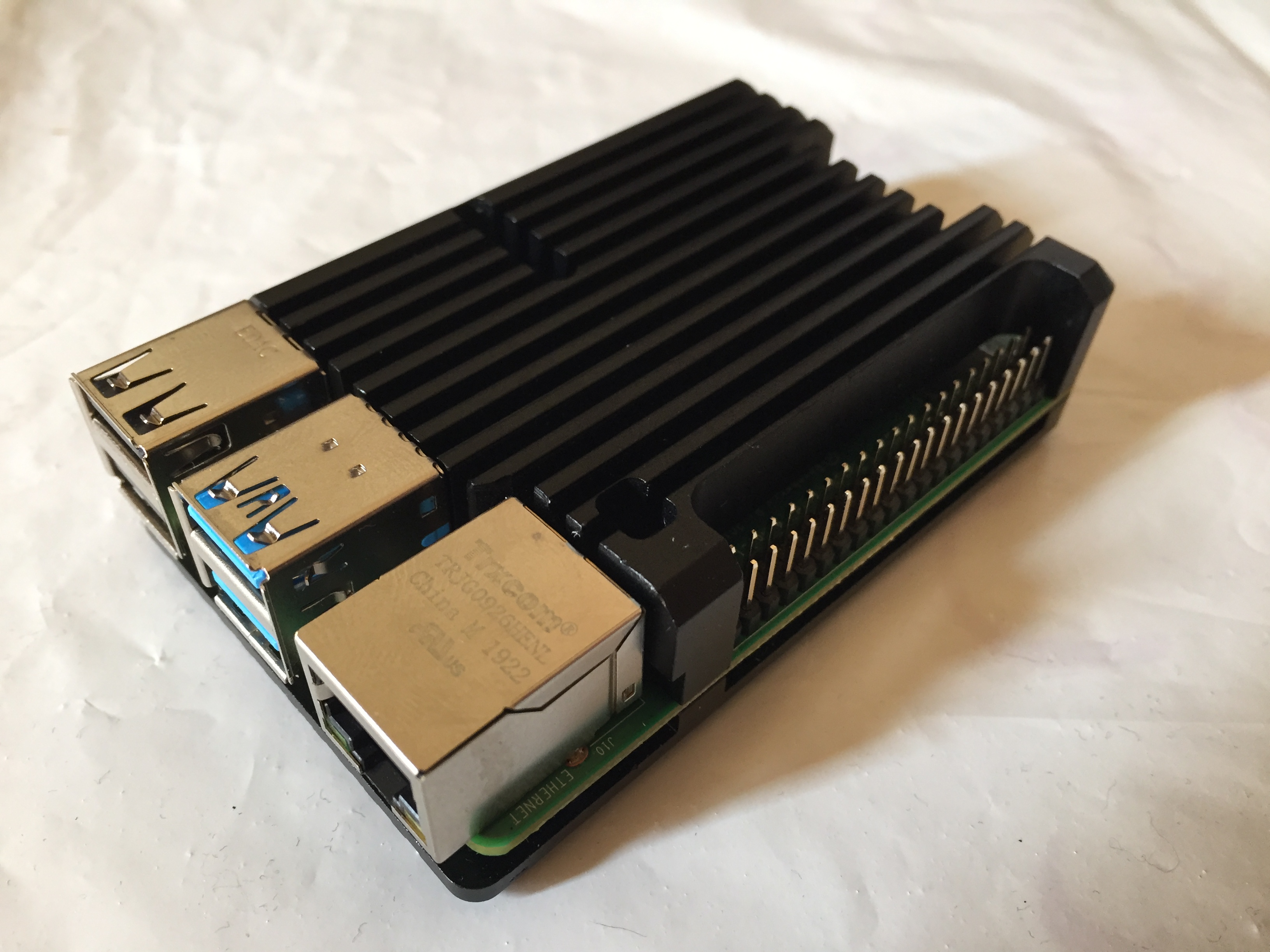

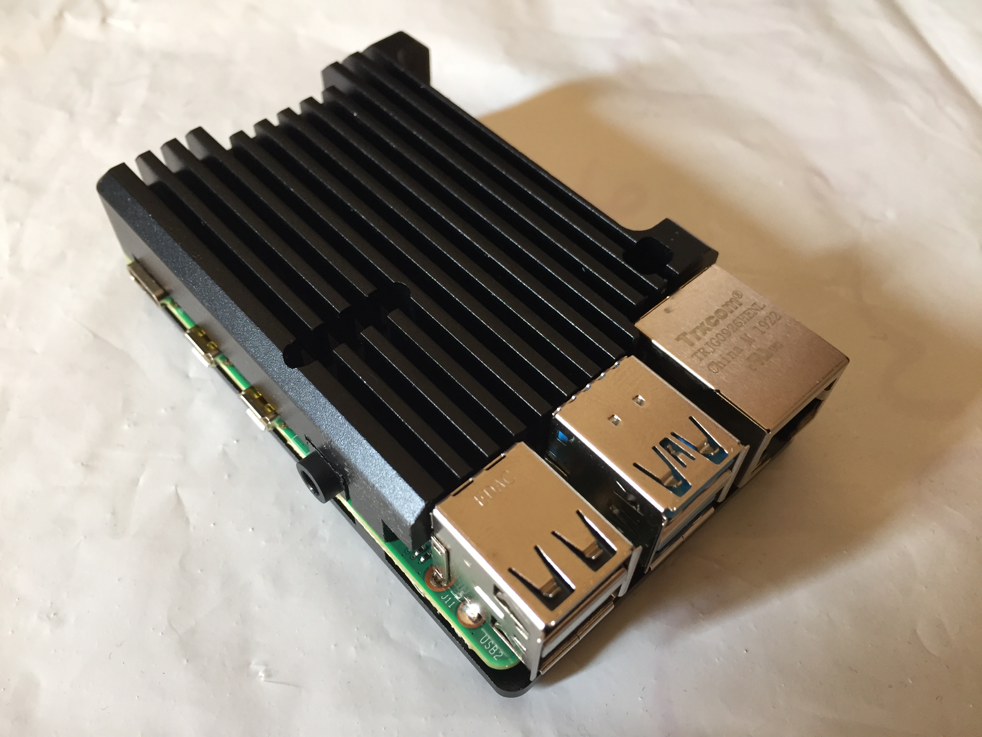

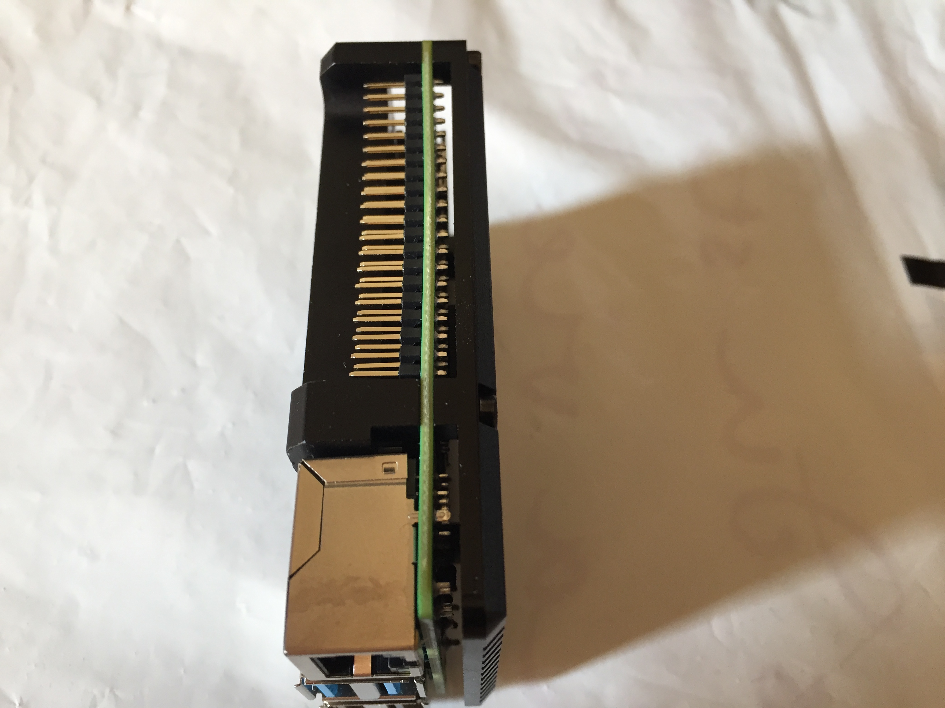

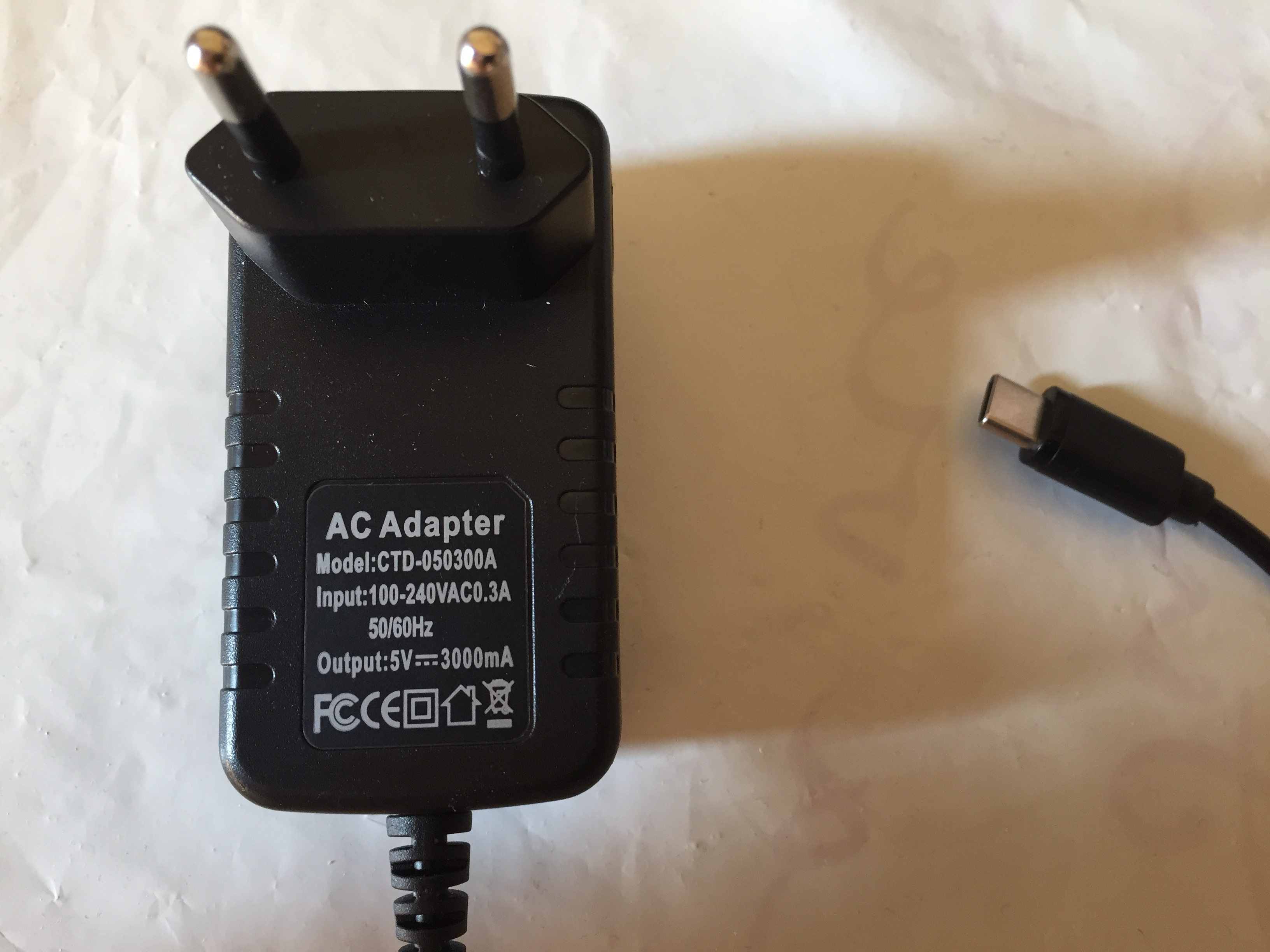

Hab seit gestern auch den PI 4b mit 4GB im Einsatz. Mein erster Raspberry überhaupt. Bisher habe ich nur Android-Amlogic-S912-Boxen mit LibreElec/Kodi als Medienplayer eingesetzt.
Habe dieses Netzteil gekauft, funktioniert hervorragend: https://de.aliexpress.com/item/33052047239.html? Wird nicht mal warm. Auch der Rasbi meldet keine Spannungsschwankungen.
Dazu diesen Kühler (ohne aktive Lüfter): https://de.aliexpress.com/item/33047289357.html?
Das mitgegebene blaue Wärmeleitpad (zwischen SOC und Kühlkörper) ist zu dick dimensioniert, habe ein eigenes dünneres einkleben müssen, damit ich das Gehäuse zusammenschrauben konnte ohne die Platine zu verbiegen. Die Bodenplatte schützt die Platine, wird aber kaum warm, im Gegensatz zum oberen Kühlkörper. WLAN mit 5 GHz funktioniert hervorragend da die Antenne nicht abgedeckt wird.

Sobald man 4K/60 Hz (und OpenGL) aktiviert, wird die Voltage erhöht, und der SOC beginnt ordentlich zu heizen, deutlich mehr als z.B. ein Amlogic S912 SOC. Da reicht ein kleiner aufklebbarer Kühlkörper nicht mehr, es muss schon etwas grösser dimensioniertes sein. Ein grosser passiver Kühlkörper wie der hier installierte genügt aber, er leitet die Wärme effizient ab. Ich konnte diesen auch unter Dauerlast jederzeit noch anfassen, auch wenn die Wärme deutlich fühlbar war. Ein Kleinst-Kühlkörper würde kochen.
