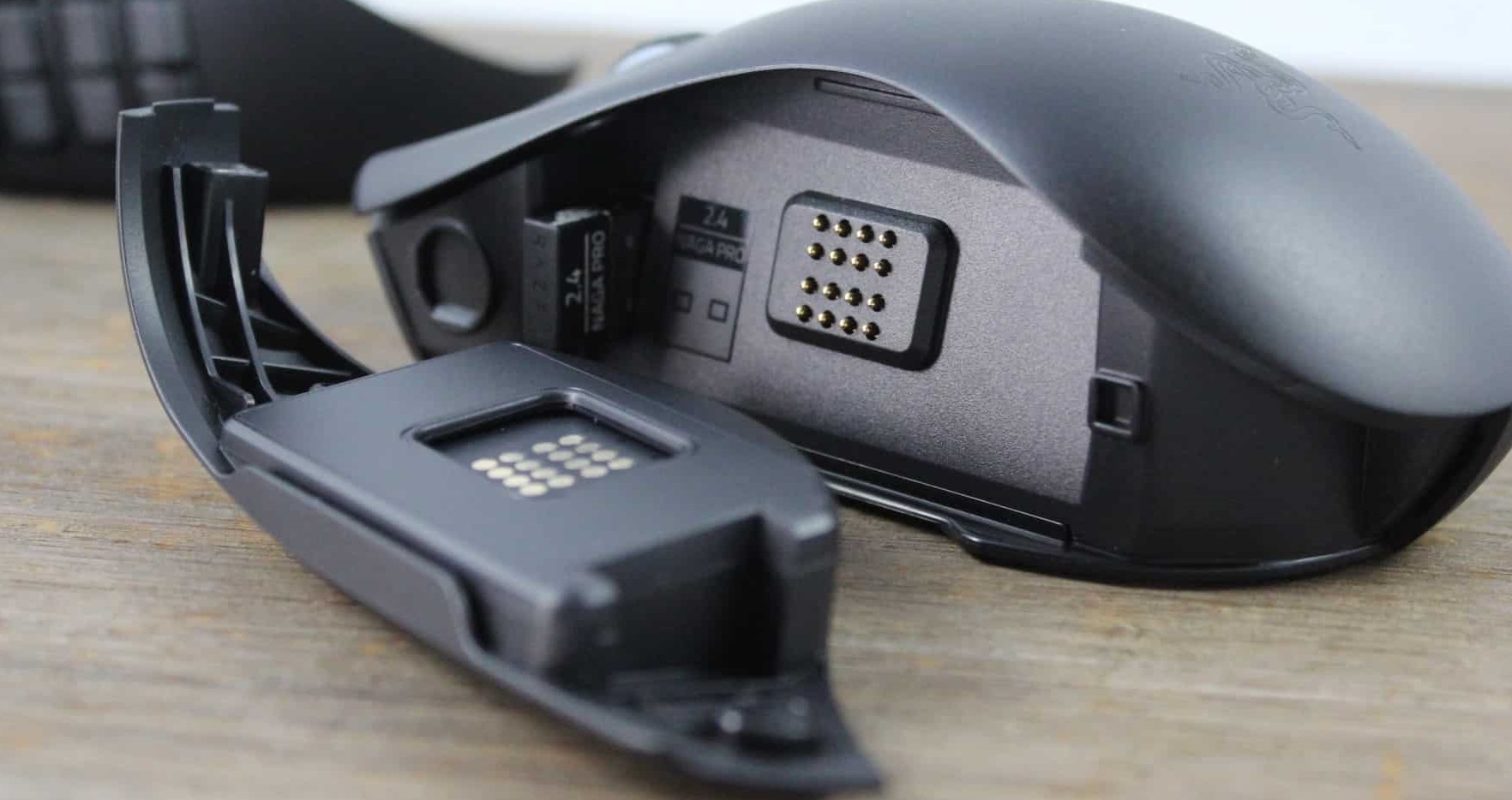

Kabel sind in der Maus keine, die Seitenteile haben alle 16 Kontaktflächen, die Maus hat 16 Pins. Gehalten werden alle Seitenteile mit je zwei Magneten

  • "Remove and Reattach the Side Panel" Mehrfach gemacht, nach jedem Zyklus waren andere Tasten des 12er-Layouts nicht funktionsfähig
