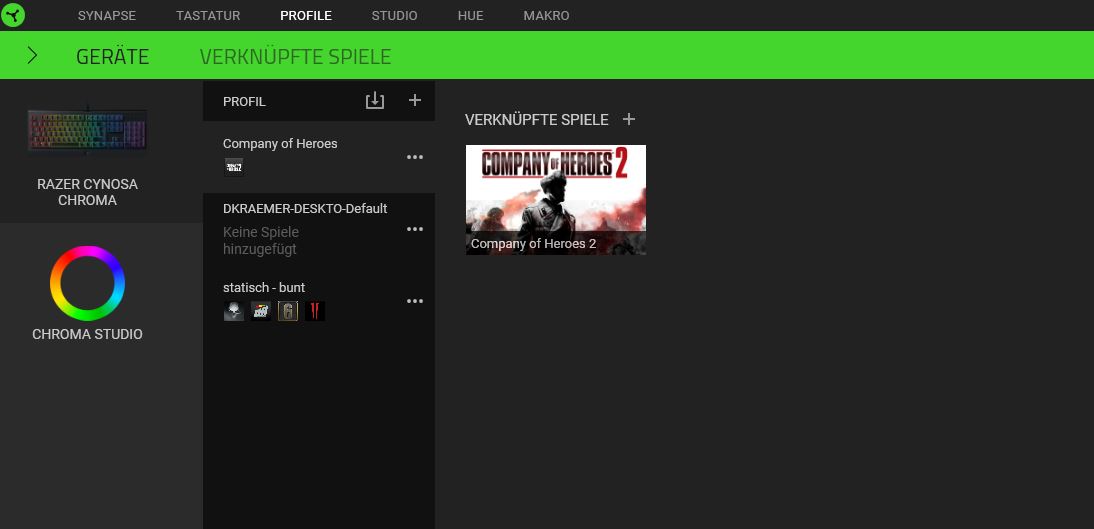

Siehst du die Spiele unter Profile > Verknüpfte Spiele?
Bei mir läuft es damit auch ohne irgendwelche Profile geladen zu haben (v 3.5.116.10714)
Ja sehe ich. Version habe ich auch die gleiche. So sieht das bei mir aus:

Ich habe unter Geräte gar keine Profile geladen und die Effekte für die Chroma Geräte im jeweiligen Menüpunkt oben und auf alle Geräte angewandt.
D3 geht damit problemlos, blutrot mit den cooldown timern auf 1-4.
Also ich kann da machen was ich will, auch alle Profile rauslöschen, aber es geht dennoch nicht...
Ich habe jetzt nur noch das desktop default und chroma effect 1...muss ich jetzt noch was verknüpfen?
das finde ich nicht:
"die Effekte für die Chroma Geräte im jeweiligen Menüpunkt oben und auf alle Geräte angewandt. "
Das sieht man wahrscheinlich nur, wenn man mehr als ein Gerät hat.
So sieht es bei meiner Tastatur aus:
In Windows sieht es dann grün aus und sobald man ein Spiel startet, dass unter "Verknüpfte Spiele" angezeigt wird, passt es sich entsprechend an.
Bei Profile -> Geräte -> hast du die Spiele dann nicht mehr extra verknüpft?
Die Einstellung ist wie bei mir, nur halt das ich nicht wählen kann mit mehreren Geräten verwenden.
Komisch und schade...
Apropos, bei keinem der verknüpften Spiele passiert was...
Hallo -Razzer-,
danke für deine Hilfe. Es funktioniert jetzt. Keine Ahnung was es war. Ich habe alles deinstalliert und dann wieder neu in einen anderen Ordner installiert. Jetzt funktioniert alles wie es soll. Vielen Dank Dir für die Tipps.
