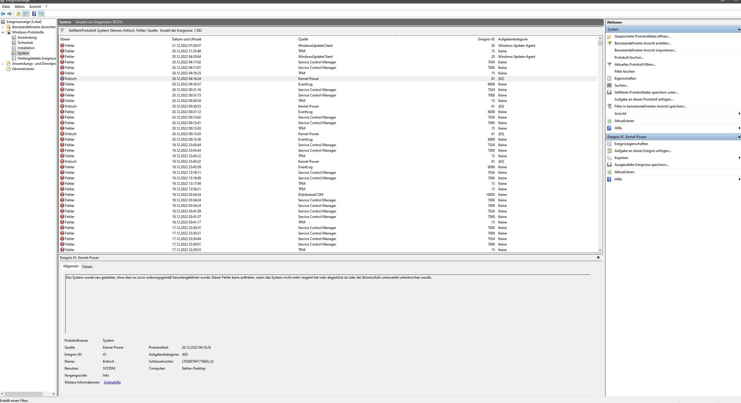

Was sagt die Ereignisanzeige?
Windowsprotokolle -> System
WHEA Fehler?
Kritisch?
Ich hatte mal einen Bluescreen vor ein paar Wochen. Hier ist noch das Bild von der Ereignisanzeige.

Hier mal die Ereignisanzeige. Das ist alles was da steht zu Kritisch und Fehler.
Jaja, ich hab deinen Screen von oben schon gesehen...
Ich würde gerne den Fehler selber sehen...
Geh mal auf Windows Protokolle -> System
rechts auf Aktuelles Protokoll Filtern, Kritisch und Fehler anklicken und dann rein da.
Mach mal nen Bluescreenview Screenshot oder such uns in der Ereignisanzeige die Fehler raus.

Hier schonmal die Ereignisanzeige. Aber einen WHEA Fehler kann ich nicht finden.
