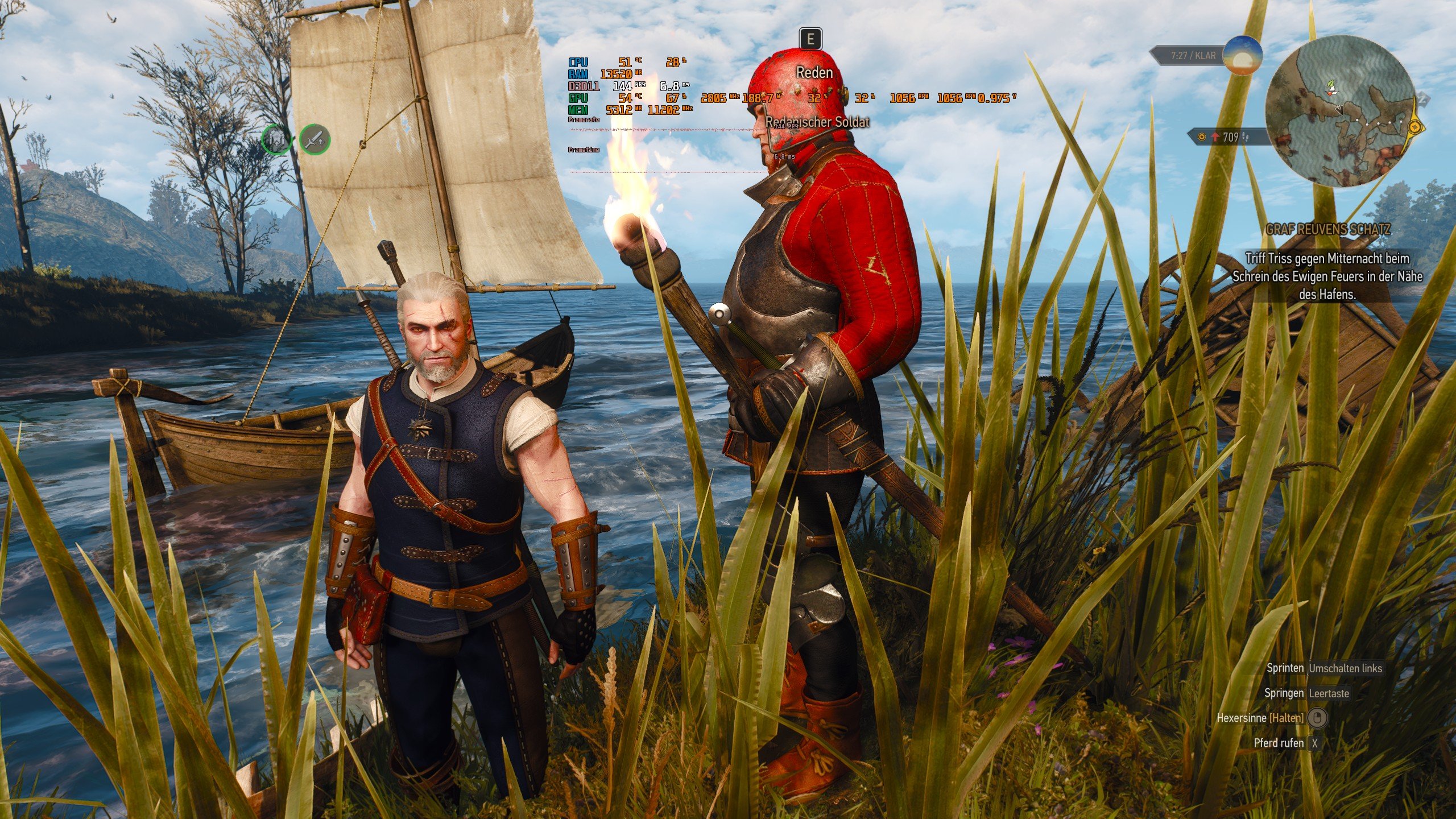

Grestorn schrieb:
Den Treiber die Zielfrequenz genau zu sagen, ist am besten, denn dann kann er das Framepacing am besten bestimmen.
Das hilft auch bei Spielen, die ohne Framegen laufen wie hier bei Witcher oder bei GTA5 Legacy. Zumindest da, weil kein Framegen, war zusätzlich angeschaltetes V-Sync egal.
Ingame-Framelimiter: -------------------- Treiber-Framelimiter:
Bei RE4 habe ich das auch so in Erinnerung. Wobei da die Grafikkarte meistens 120 bis 170FPS geschafft hat, mit allen Reglern rechts, aber keine Skalierungen und FSR-Features. Die Nvidia-Sachen sind da noch nicht.
Naja, ich gehe dann mal das oben genannte "Ersatzspiel" mal testen.
