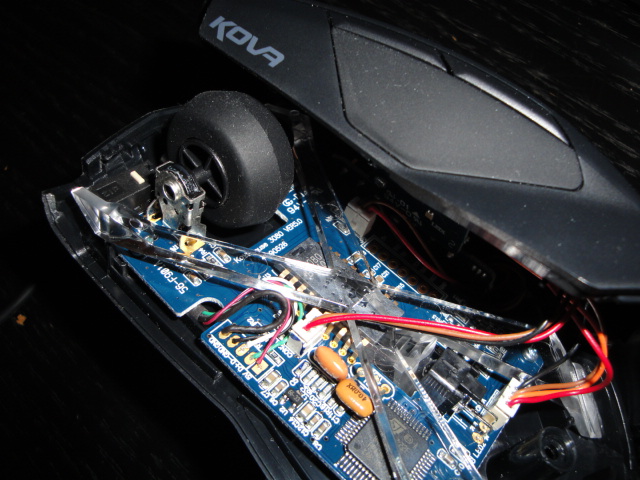

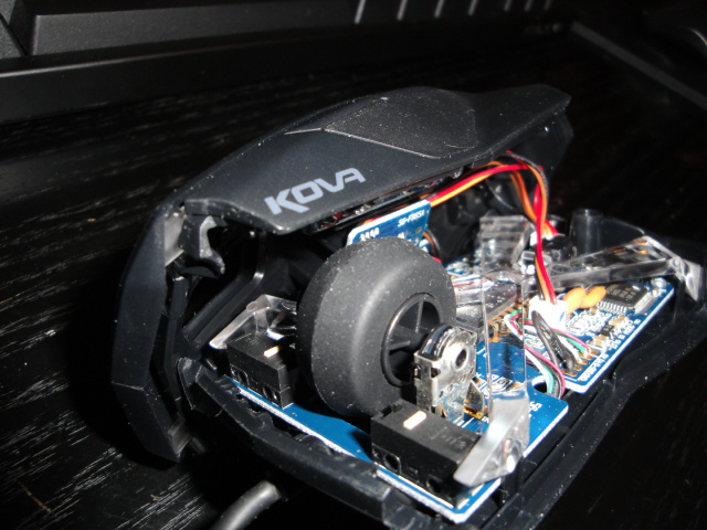

Ich habe die Kova schon aufgeschraubt und der Innenraum sieht in der Tat etwas stabiler aus, als beispielsweise bei meiner Copperhead.
Die Schalter für die Haupttasten sind sehr weit vorne positioniert. Fast am Ende des Gerätes. Somit entsteht bei Betätigung kaum Hebelwirkung. Ob die Schalter hochwertig sind, konnte ich mit bloßem Blick nicht feststellen. Warum die Rasterung des Mausrads beim Hochscrollen lauter ist... keine Ahnung. Ich nehme an, das liegt an der Konstruktion und auch die Lachesis, Ikari, Xai und viele andere haben ein ähnliches "Problem".
Die Konstruktion sieht wie folgt aus: Es ist eine Art geriffelter Kranz aus Metall und eine Plastikscheibe drückt dagegen. Wie eine Art Kupplung kann man sich das vorstellen. Logischerweise wird sich der Plastikteil im Laufe der Zeit abnutzen.
Der Mittelklick funktioniert hier (wie bei so ziemlich allen Modellen mit dieser Aufhängung), indem diese Art Kupplung auf der linken Seite der Maus fixiert/befestigt ist und auf der rechten Seite eigentlich nur aufliegt. Dort ist nämlich der eigentliche Schalter.
Hieraus ergibt sich auch ein Vorteil für Rechtshänder, denn wenn man die mittlere Maustaste mit dem Zeigefinger betätigt, führt man in der Regel im Gefecht eine schnelle Bewegung nach rechts/unten durch. Auch die Form des Mausrades lädt dazu ein, es eher schräg zu drücken.
Für Rechtshänder ist dieser Hebel natürlich begünstigt. Linkshänder arbeiten ein wenig dagegen, weswegen die mittlere Maustaste für Linkshänder etwas schwerer zu bedienen ist. Das Problem war auch schon bei der Copperhead/Diamondback und ähnlichen Modellen vorhanden.
Bei der Ikari Laser ist der Hebel allerdings umgekehrt trotz asymmetrischer Rechtshänderform.
Ich kann im Laufe des Tages ein paar Bilder vom Innenleben reinstellen. Ich habe eh noch ne Bringschuld bei Bullveyr.^^

Hier mal ein paar Fotos vom Inneren. ;)
