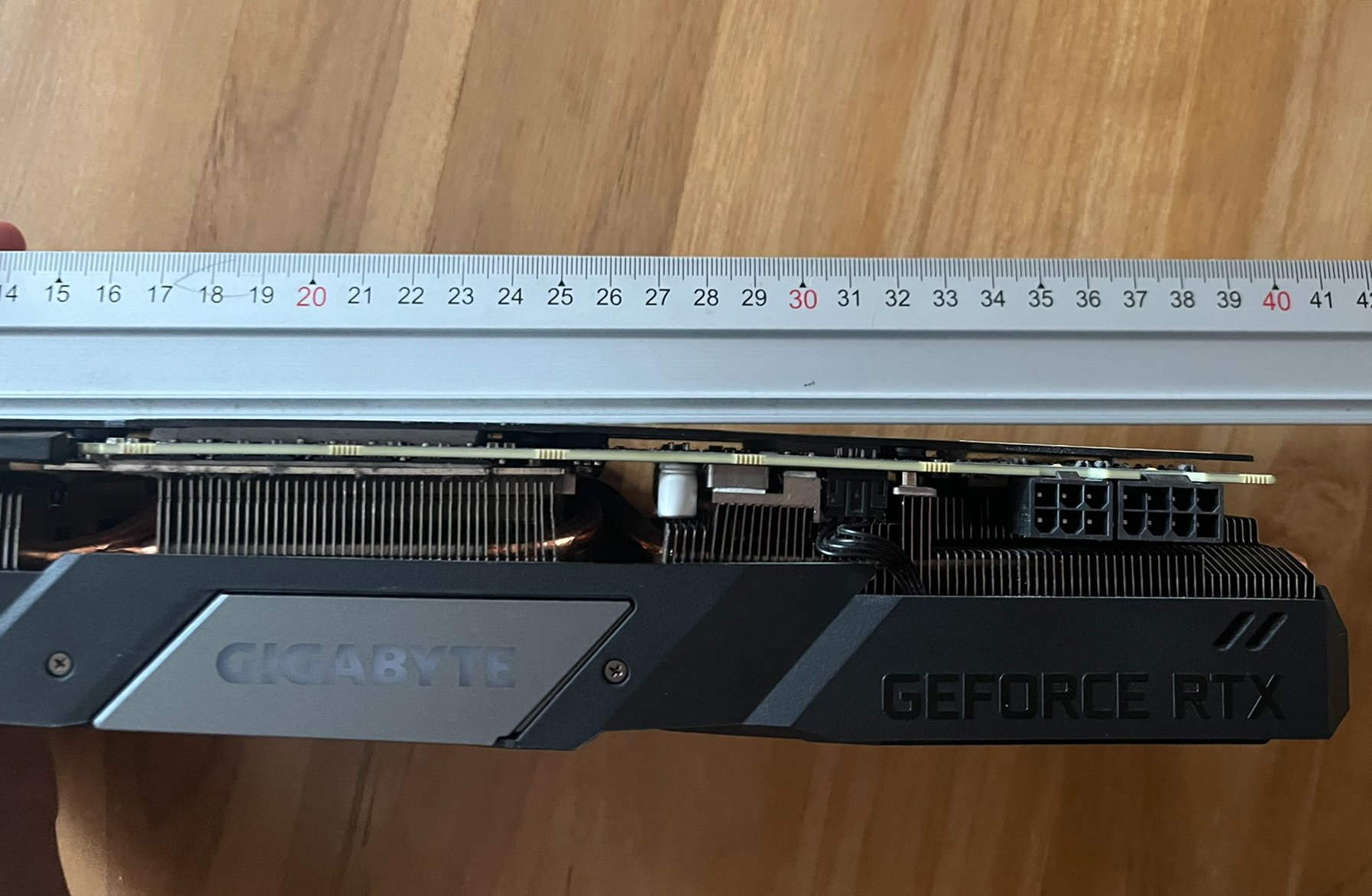

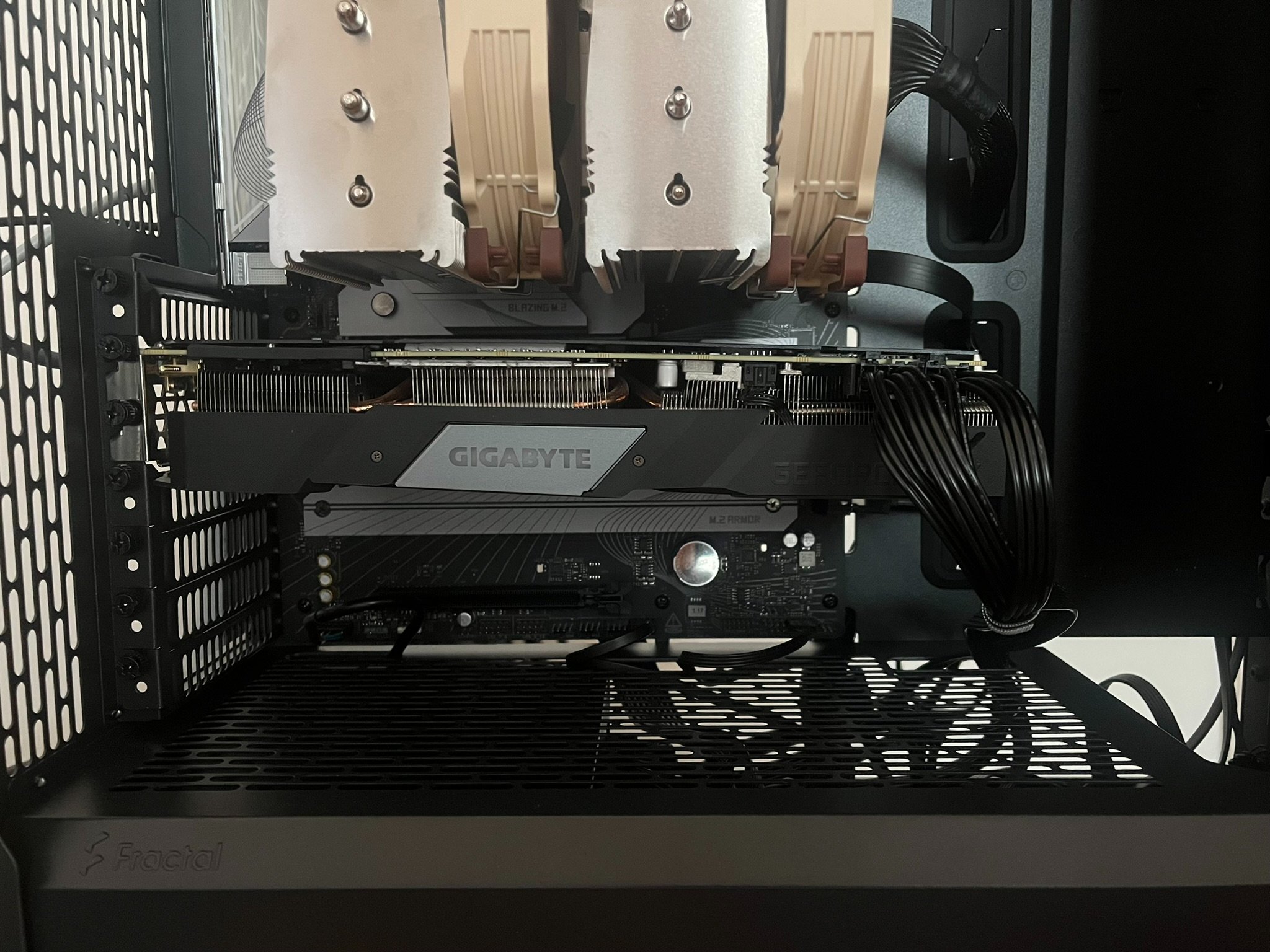

Hey! Ich habe eine 2080 Super die in einem neuen System verwendet werden soll um etwas Geld zu sparen. Sie dient quasi als ersatz für eine RTX 5060 oder 5070 für Grafik-Arbeit, Adobe etc. In den ersten Tests sieht die Grafikkarte allerdings nicht so solide aus wie man sich das wünschen würde. Weitere details dazu später unten im Formular. Ich würde die Grafikkarte deshalb gerne ordentlich testen um die Ursache zu finden und andere Komponenten auszuschließen.

Ein Foto ist im Anhang.

Du hast ne zweite GPU, die sitzt in der CPU. Kannst es mal ohne Grafikkarte probieren.
Reaktionen: Aduasen und Ruhig_Brauner
Vielleicht taugt die Wärmeleitpasten - wie pads nichts mehr und sollte getauscht werden.
Ruhig_Brauner schrieb:
Die GPU hängt ziemlich durch.
Dann bau mal eine improvisierte Stütze dazu, mit Lego, Papprolle oder was verstellbarem.
Reaktionen: Zeugs, LiniXXus und Ruhig_Brauner
Puhh, die Karte hängt aber gewaltig durch 😯
Bei so einer relativ kleinen Karte, habe ich dies noch nie gesehen, da muss das Stromkabel die Karte aber massiv nach unten gedrückt haben.
Neben einer ausgetrockneten Wärmeleitpaste, ist das wohl der Grund für dieses Phänomen.

Hier, such Dir was aus: Grafikkartenstütze.
Die Karte sitzt aber fest im PCIe-Schuh und der ist auch verriegelt?
Beim Durchhängen werden Leiterbahnen gedehnt, das führt mit fortschreitender Dauer zu fortschreitendem Problem. Dagegen hilft nur eines: Abstellen. Ansonsten riskiert man einen Totalausfall.
Denkst du eine temporäre Unterstützung der GPU würde bei diesem Problemen helfen?
Kommt darauf an, wie gut die GPU im PCIe Slot hängt. Es kann leider sein, daß der PCIe Slot mechnisch aktuell zu sehr verbogen wird. Teste es einfach mal aus, und stütze es soweit, bis die GPU wieder waagrecht steht.
Reaktionen: Ruhig_Brauner

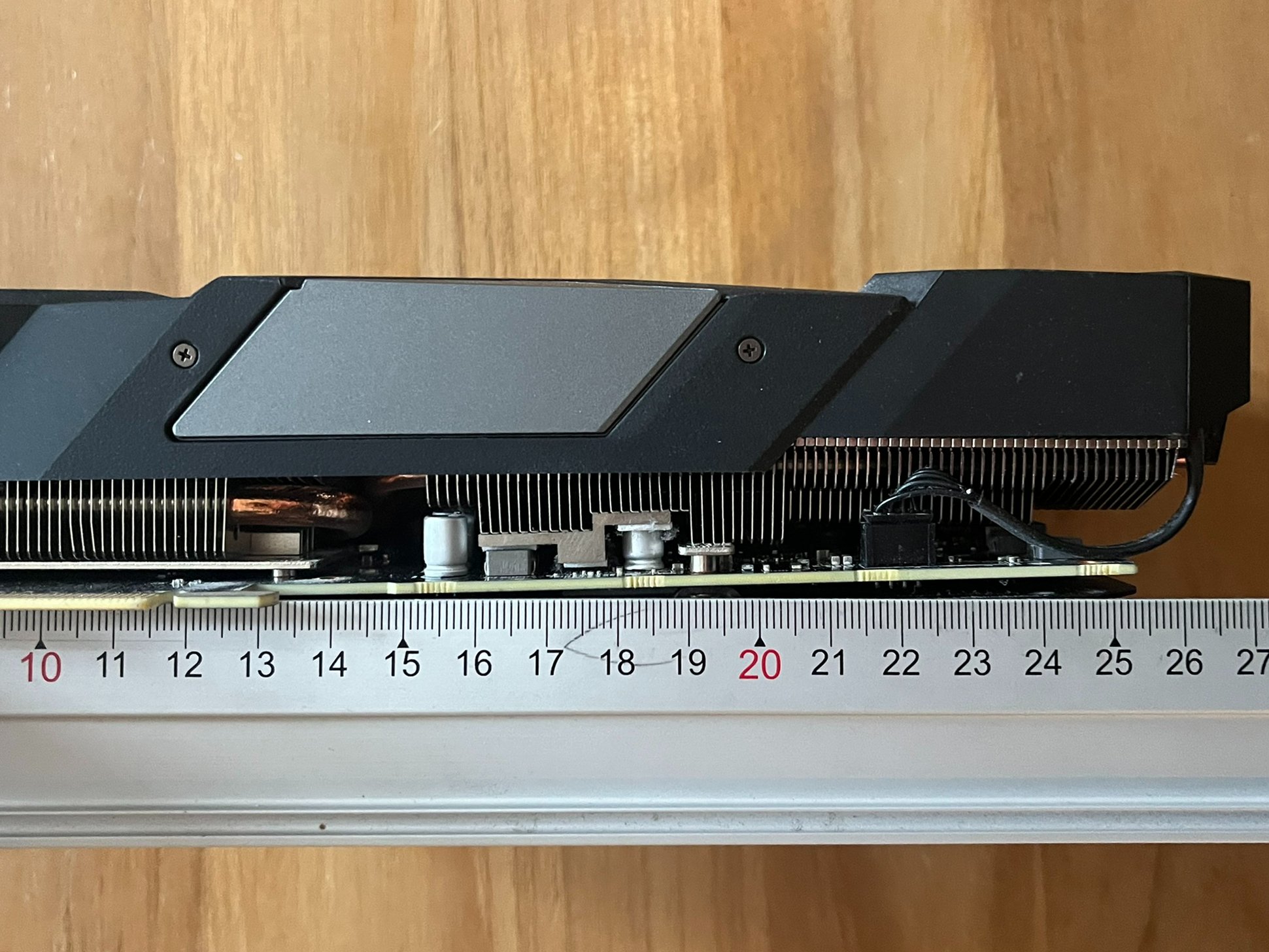

Ich hab sie jetzt ein wenig unterstützt und der HWiNFO Test sieht gleich aus. Bei 105°C Hotspot bzw. 84°C* Kern Temperatur drosselt die GPU. (*Muss meinen Wert von oben korrigieren.)
Das ganze ist etwas schwierig. Die Grafikkarte lässt sich um wenige Millimeter richten bevor sie anfängt, Druck auf den PCIe Slot auszuüben. Die hing im alten System für Jahre schief, entsprechend ist sie jetzt halt verbogen. Ich gebe dem UserBenchmark nochmal eine Chance aber gehe vom gleichen Resultat aus.
Heilige Handgranate! Sag mir bitte, dass das ne optische Täuschung ist und die Platine nicht wirklich so verbogen ist... O_O*

coxon schrieb:
What do you want me to say? :)
Ca 2-5mm? Je nachdem wo man misst. Das Shield über der Platine ist teilweise stärker verbogen als die Platine und das sieht echt übel aus. Das sind natürlich die Fotos wenn die Karte nicht hängt. Das Cover der Kühler ist auch etwas komisch geformt. Ich glaube insgesamt sieht es übler aus als es ist. Siehe Anhang.

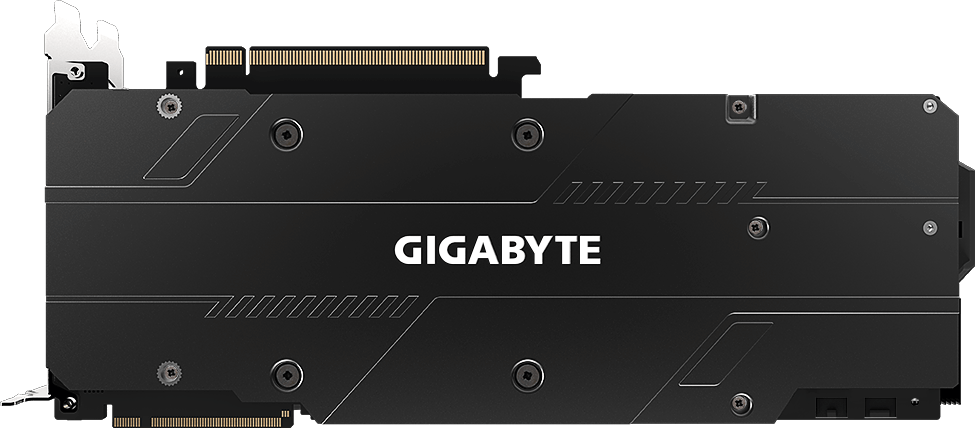

Ist das deine Karte?
Wenn ja, dann die 4 großen Schrauben lösen und dann kannst du die Platine mit sanftem Druck vom Kühler lösen. Dann hast du die blanke GPU vor dir und kannst sie säubern und neu bestreichen.
Die kleinen Schräubchen halten die Backplate am PCB, das kann alles so bleiben.
Sieht dann im Groben (circa) so aus:

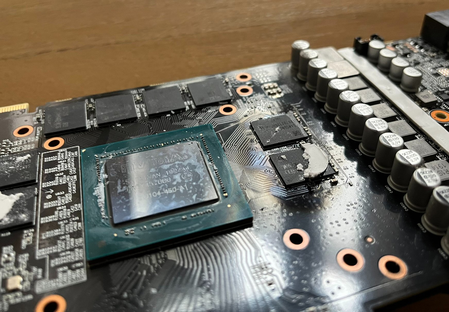

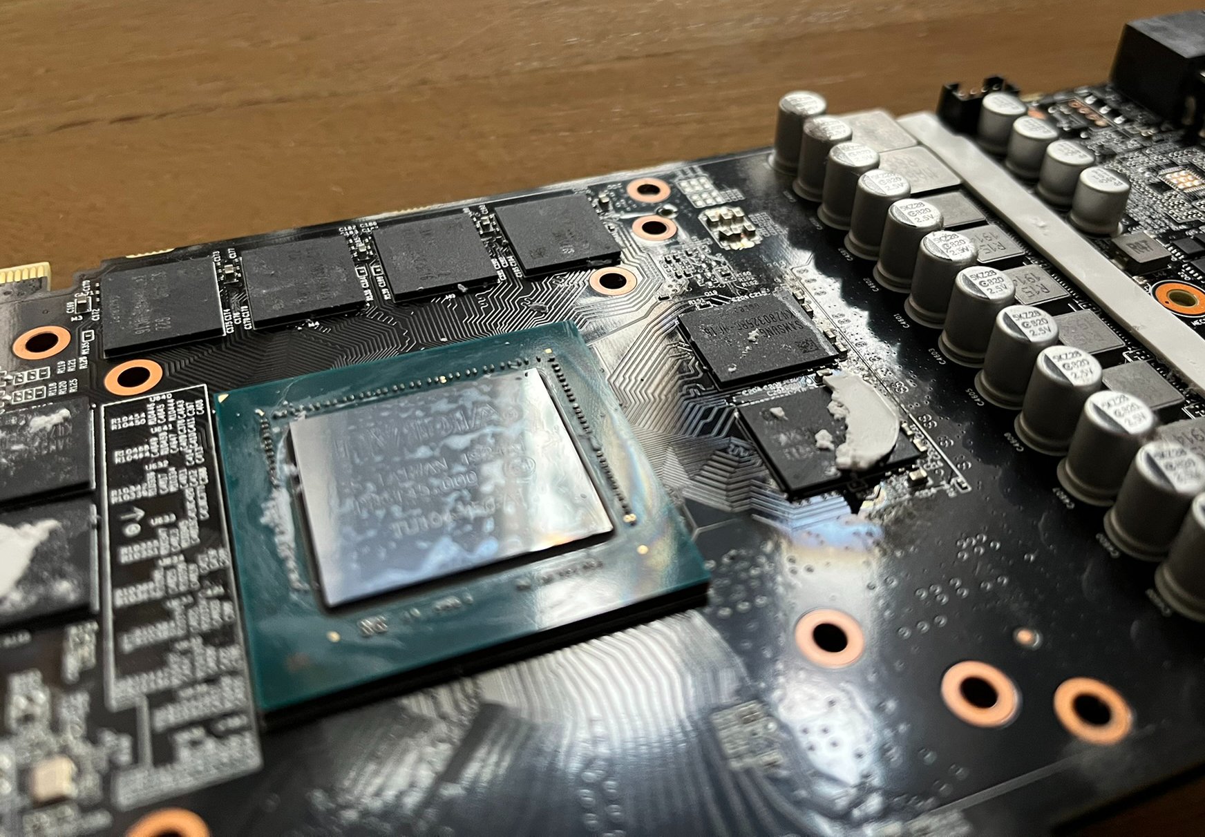

Soll die Gegen um die (RAM?) Chips so aus sehen als hätte jemand kürzlich einen Heizluftföhn gegen gehalten bis sich die Farbe ändert? 🤔
Ich hab ein paar unbestückte Widerstände/Kondensator Lötstellen um die GPU herum gesehen. Die sehen sehr blank aus und ich bin nicht mit der Drahtbürste drüber deswegen gehe ich eher davon aus, dass die von Werk nicht bestückt sind?
