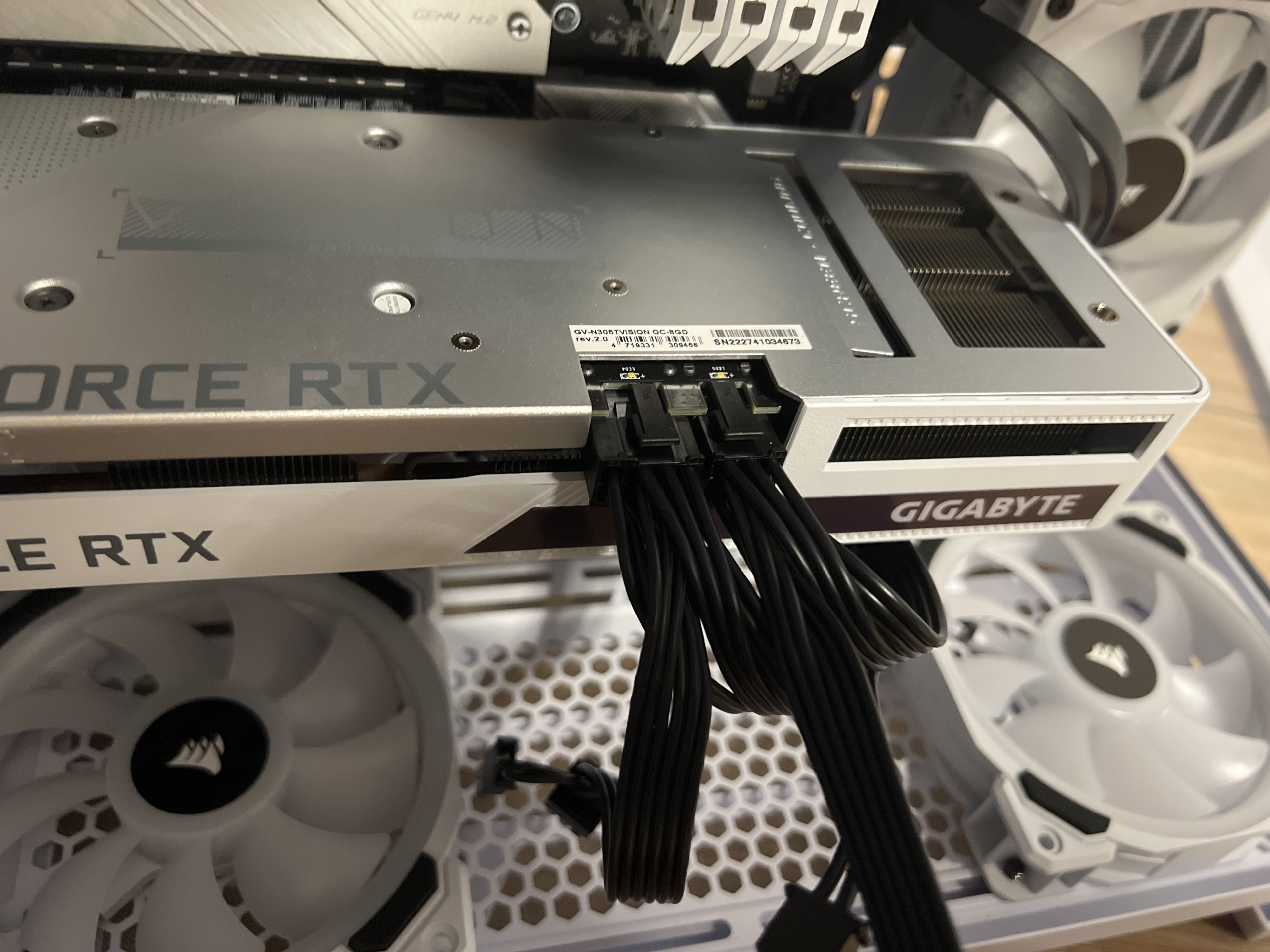

Hallo zusammen, ich habe mir gestern den folgenden Pc zusammengebaut. Es funktioniert auch soweit alles, außer die GPU. Am Monitor bekomme ich kein Bild. Auch nicht über Onboard. Habe das Gefühl das die GPU keinen Strom bekommt (ist aber alles angeschlossen).
Neustart, Überprüfung Anschlüsse, Überprüfung Grafikslot.

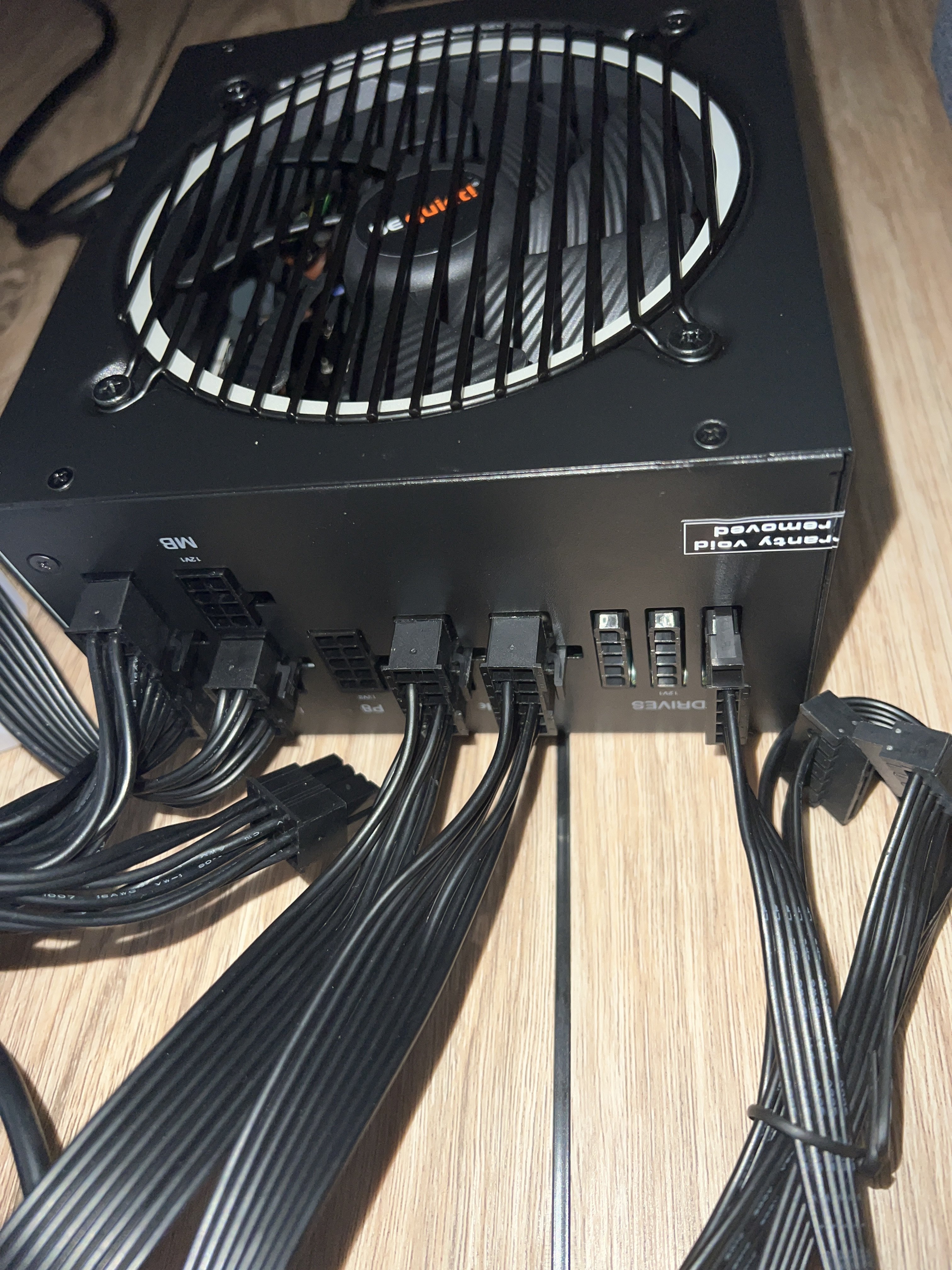

Ich denke gemäß Bild hast du nur 1 Kabel mit einem Y-Adapter verwendet. Verwende bitte möglichst 2 getrennte Kabel aus 2 getrennten Leitungen, die vom Netzteil kommen.

@Zwirbelkatz
Gemäß Bild 1 + 2 würde ich sagen er verwendet 2 getrennte Kabel :confused_alt:
Da baumelt doch vom linken Kabel der 2. Anschluß unten in der Luft rum
Sind 2 getrennte Kabel vom Netzteil. Besten Gruß !
Was hat gefehlt? Jemand der deinen Thread aufruft findet keine Lösung vor ...
Habe ein Kabel vergessen am Netzteil anzuschließen vom Mainboard!
