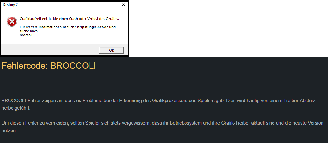

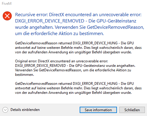

Servus Leute,
Ich bin am ende mit meinen nerven ich hab wirklich alles probiert treiber aktualisiert, Windows aktualisiert , windows neu aufgesetzt ich bekomme bei jedem Spiel immer Direct X Fehlermeldungen manchmal nach 10 minuten manchmal nach 2 stunden aber immer wieder ich weiß nicht ob villeicht die Grafikkarte kaputt ist oder man da auch anderweitig eine lösung finden kann.
Hab schon das Neuste Direct X installiert, immer alle Aktuellen Treiber installiert immer wieder die selben fehlermeldungen bei jedem spiel. teilweise schließt sich das auch ohne fehlermeldungen ich lege anbei mal die "Fehlermeldungen" Als screen an und meine Hardware. Als ich den Pc vor 3 Jahren gekauft hatte , gab es keine probleme die sind erst vor kurzem aufgetreten seit c.a einem halben jahr .

Das sind da oben typische Meldungen bezüglich DX12 Problemen bei Games,
was meistens ein Game bzw ein Treiber Problem ist.
Am in Windows selbst enthaltenem DirectX liegt das nicht.

@Restart001 Ich hab jetzt mal Bios Update gemacht, hatte ich vorher nie gemacht gehabt. Ich Probiere es jetzt nochmal aus ob da was kommt. Mir kommt es manchmal vor als ob die Games crashen wenn ich ein wenig Spiele (Also nicht direkt nach PC-Start), sondern wenn er "warm" ist dann crashen sie im Rhythmus von 5-10 min.

@Azghul0815 @Nickel Ich habe glaube ich kein Direct X 12, alle Spiele laufen auf 10 oder 11, je nachdem, hab Windows 10 Installiert. Windows hat selbst nach dem Problemen mal ein Update bekommen genau so wie alle Treiber bis auf vorhin das BIOS, Ich selbst weis jetzt gerade nicht wie man die GPU auf 70% begrenzen kann, gibts da irgendwelche möglichkeiten? Die RTX ist auch optimal am Netzteil angeschlossen :/

Der "DXGI_ERROR_DEVICE_REMOVED" ist wie bereits gesagt ein typischer DX12 (Game/Treiber) Fehler.
Du nennst aber keine Games.

Also nach den BIOS Update scheint es nicht mehr zu crashen hab gestern und heute viel ausprobiert und hatte bisher das noch nicht gehabt, hat anscheinend das Problem gelöst :)
Falls doch noch was sein sollte werde ich es hier rein schreiben.
Ich danke euch :)
