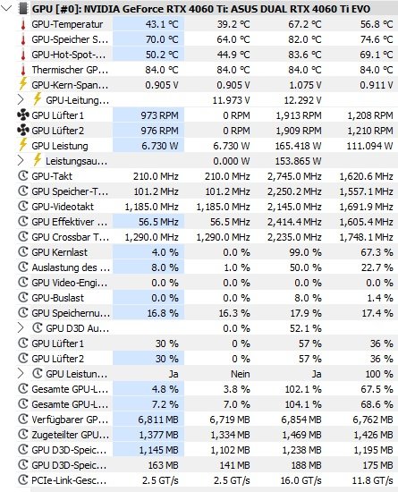

Habe mir die Grafikkarte vor einer Woche gekauft. Lief problemlos! Jetzt habe ich plötzlich das Phänomen, dass sie bei Spielen teilweise nur 40 - 70 Watt zieht und dementsprechend die FPS einbrechen!
Bei synthetischen Benchmarks wird das Power Limit teils bis 90 % ausgeschöpft. Aber auch nicht mehr so wie vor einer Woche!
Die Ergebnisse sind dementsprechend schlechter, aber besser noch als bei Spielen!

Die Temperaturen der Grafikkarte bewegen sich zwischen 58 und 65 Grad im Lastbereich!
@RegEditor
Ist mir leider nicht genau genug. Bitte mal FurMark anmachen und HWinfo laufen lassen, dann genaue Temps durchgeben.
Was ist mit den Kabeln für die GPU, hast du die auf korrekten Sitz überprüft?
Insbesondere auch die Hotspot-Temperatur anschauen. Oft ist diese das Problem und nicht die "normale" Temperatur.
Reaktionen: coxon
Jetzt bin ich maximal verwirrt. Bei FurMark zieht er jetzt die 165 W durchgängig eigentlich. Anbei die HWInfo-Daten
Also bei 3D Mark wieder das gleiche Bild! Immer wieder geht das Power Limit nach unten.
Bei FurMark nicht! Hat jemand da eine Idee von euch? Danke an alle!

@coxon Nein, da habe ich nichts eingestellt! Was mir jetzt noch aufgefallen ist: bei 3D Mark wird für die CPU Temperatur ein Maximum von 86,5 Grad gemessen und ist bei HWInfo rot markiert!
Könnte es sein, dass die CPU runterregelt?! Die Auslastung ist aber nur bei 30 % immer beim Durchlauf.
Huch? Wie kann das denn sein? AiO defekt oder Lüfter am Kühler zu langsam? Welchen hast du überhaupt? Das ist nämlich die Temp bei der er drosselt.
@coxon Also die genau Bezeichnung weiß ich nicht, aber ich habe einen Scythe Mugen, glaube 3.
Hatte da aber bisher keine Schwierigkeiten, mir kommt aber die Temperatur auch sehr hoch vor! Was könnte ich da machen theoretisch? Und wie finde ich das raus?
Die ist auch zu hoch. Es stimmt etwas mit der Belüftung und/oder Kühulung in deinem Computer nicht. Gehe der Sache mal auf den Grund, hast ja jetzt HWInfo. :)
Habe jetzt mal Manuel am Gehäuse die Lüftung hochgedreht, keine Besserung! Die Temperatur ist in Spitze so hoch
Deine Angaben sind leider nicht ausführlich genug um dir vernünftig helfen zu können.
Ja.
Kannst ja mal prime95 laufen lassen, und schauen, wie sich die CPU/kühlung verhält.
Ggf mal WLP auswechseln und die Lüfter ordentlich reinigen.
Ansonsten: wie ist denn die GPU Auslastung, und bei welchen Spielen merkst du es?
Könnte ein CPU Limit sein, was bei Dir durch die Wärmedrosselung ausgelöst wird.
Dafür spricht auch, daß Furmark die TDP voll ausnutzt.
Davon abgesehen:
Solange kein RT, FG & Co involviert ist, sind 50-70 Watt ziemlich normal für eine 4060ti.
Meine zieht dann auch nicht mehr.
Ich würde hier den Fehler daher ersteinmal bei der CPU und der Kühlung suchen.
@Maviba Habe jetzt mal manuell die Lüfterdrehzahl bzw. die Lüftungskurve angepasst, siehe da: schaut alles besser aus!
Werde mich wohl an die WLP und den Lüfter generell ranmachen!
Vielen Dank für eure Rückmeldungen und Hilfe!
