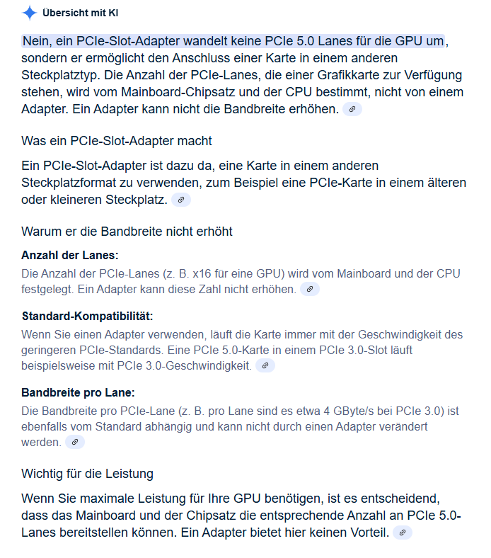

Tatsächlich werden mit einem PCIe-Slot Adapter PCIe 5.0 lanes für die GPU frei und auf 4.0 verschoben, oder bin ich jetzt völlig verkehrt?
So funktioniert das nicht. Es gibt eine X Anzahl an Elektrischen Lanes. Das werden nicht magischerweise mehr wenn man die Version des PCIe ändert.

@Mojo1987 hat leider Recht, siehe Bild.
