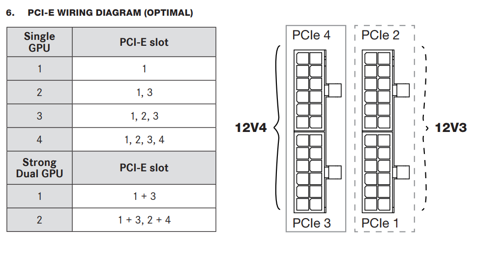

Whitebeard47 schrieb:
Am Netzteil dann Anschluss PCIe1 und PCIe3 nehmen, den mittleren PCIe2 freilassen.
oder PCIe2 und PCi4.
Dann verteilst du die Last auf 12V3 und 12V4.
Ich musste den PC 3 mal heute per Resetknopf neu starten.

Wie versprochen das Bild dazu.

Ist bereits so angeschlossen, wie es im Handbuch beschrieben. Also in 1 und 3.
Ja, da stimme ich dir zu. Die Verteilung ist dabei sehr wichtig. Hatte extra darauf geachtet beim Einbau.

Halt, ist ja das Dark Power 11.
Dann PCIe1 und PCIe3 oder PCIe2 und PCIe4:
War doch das falsche Bild, aber wenn du meinst.
Es ist durchaus sehr wichtig wie empfohlen von BeQuiet anzuschließen (MultiRail Netzteil))

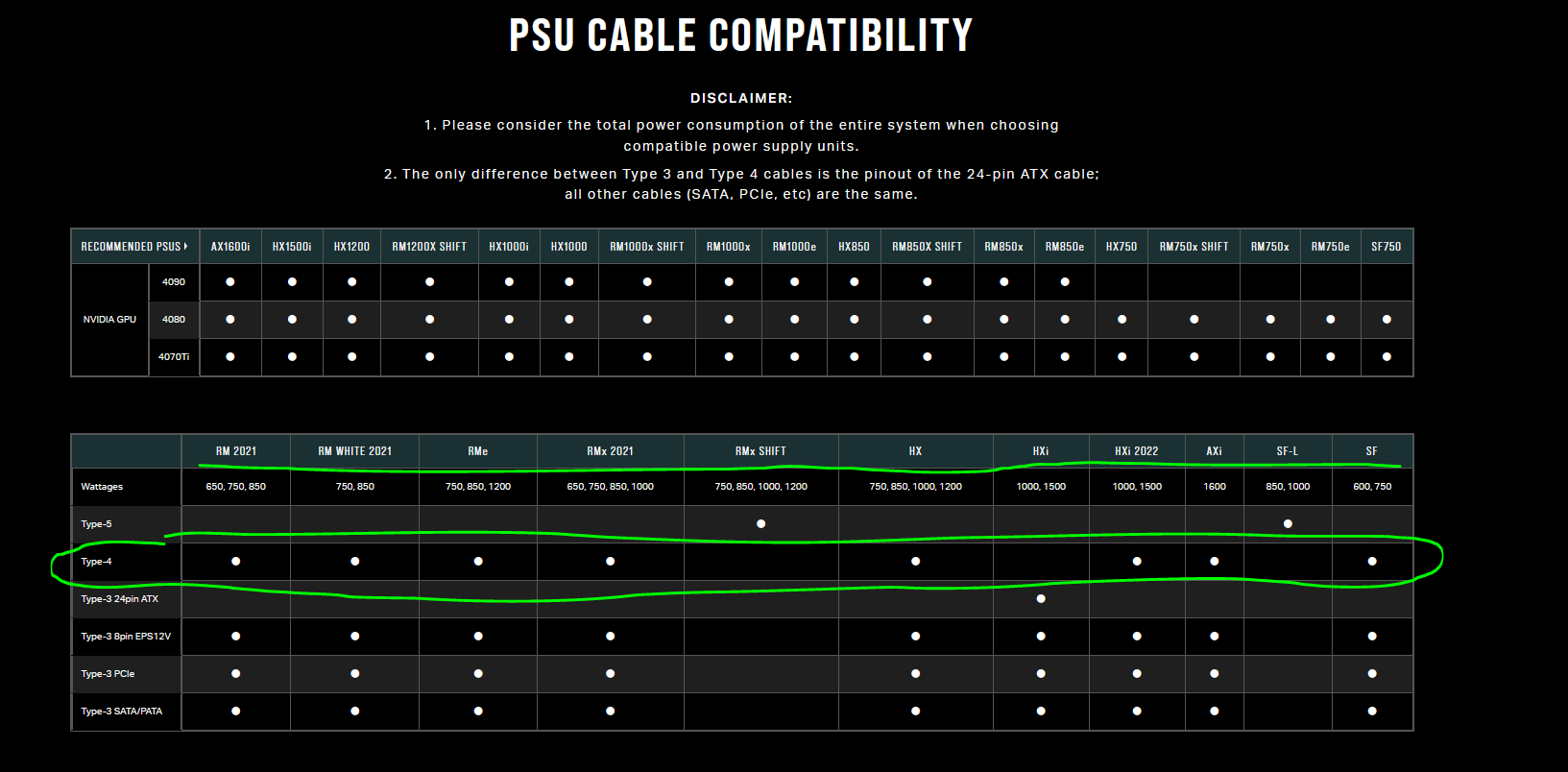

Ich kaufe jetzt einfach mal das Kabel = Corsair Premium 600W PCIe 5.0 / Gen 5 12VHPWR-Netzteilkabel
Und schaue, ob es damit funktioniert.
Gibt es einen Grund für Dich, das bisher nicht getestete native Kabel nicht wenigstens mal gegen zu testen, um so den Grund für den Fehler bestätigt zu wissen oder auszuschließen?
Damit geht man doch direkt ans Netzteil,
ob die Stecker kompatibel sind mit den Anschlüssen von BeQuiet(?).
Denn in der Regel sollte man keine Kabel/Stecker eines anderen Herstellers nehmen,
wenn diese nicht zu100% kompatibel sind zu den Anschlüssen am Netzteil⚡
Der Adapter ist für Corsair Netzteile, für die mit Anschlüssen Type 4.

Danke für den Hinweis.
Dann werde ich das Kabel nicht kaufen und den Adapter testen.

An PCIe1 und PCIe3 oder PCIe2 und PCIe4 ;)
Habe nun den 2 + 4 genommen. Davor steckte es im 1 + 3 drin. 😎

Das be quiet! Adapter Kabel 12VHPWR habe ich nun aus der Grafikkarte rein und raus gesteckt und wie oben beschrieben. Dieses mal in den Slot 2 + 4 PCIe rein gesteckt. Leider treten die Black Screens weiterhin auf.
