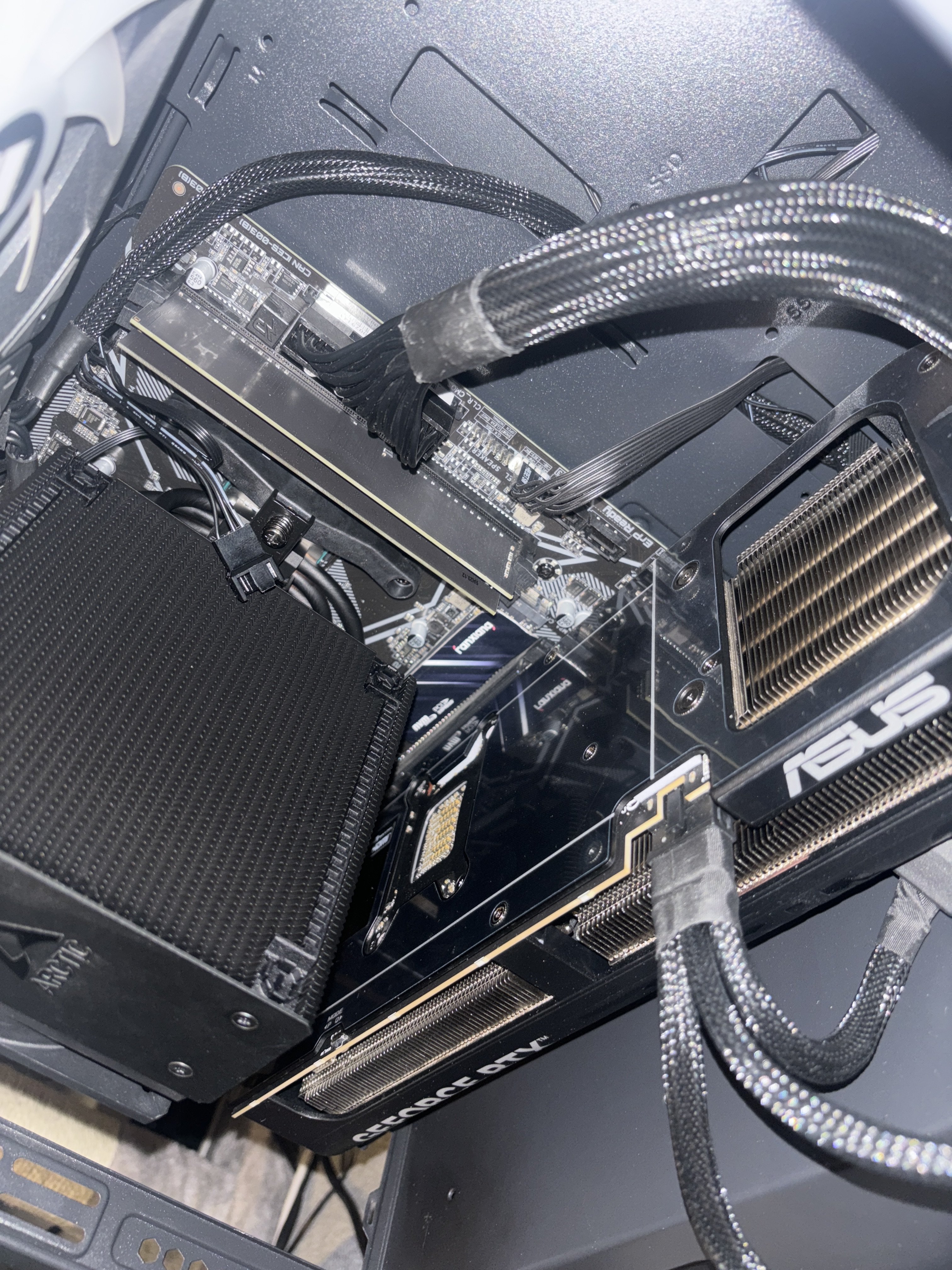

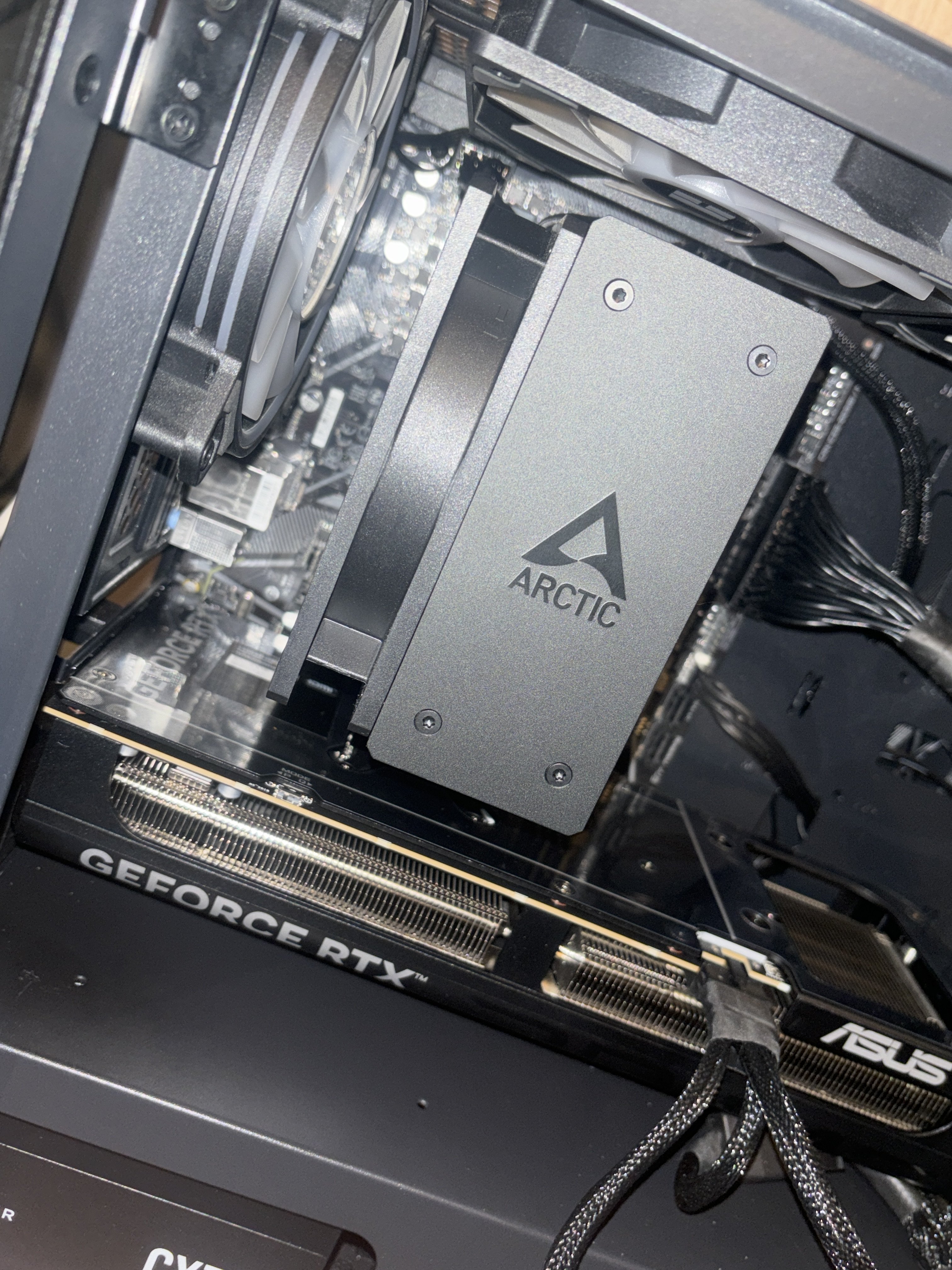

Bläst det CPU-Lüfter von hinten durch oder saugt die Luft durch den Kühler?
Reaktionen: WilloX1980
Reaktionen: WilloX1980, xXDariusXx, RaptorTP und eine weitere Person
Bitte erstmal den Lüfter korrigieren ... heilige Kuh :D
Reaktionen: Gsonz, _b1nd, WilloX1980 und 2 andere
Billig Board ohne VRM Kühler mit stromhungriger CPU und dazu eine Tower Kühler, der falsch montiert ist und grundsätzlich an den VRMs vorbei bläst.
Warum schnallt man einen 5800X auf dieses Board? Kühler richtig rum drauf setzten und Eco Mode aktivieren, außerdem prüfen ob XMP aktiv und rBar aktiv ist. Dann nochmal probieren.
Reaktionen: Firle, xXDariusXx, djducky und 2 andere
Hi@all!
Dein CPU-Kühler-Lüfter muss auch nach hinten blasen,
nicht nach vorn wie er verbaut ist!
Umdrehen!
Hinten raus
Oben raus
Vorne rein
CPU Lüfter drehen, dass er nach hinten bläst
@Maximovic
Falsch ist falsch! Mach es gleich mal richtig wie es sein muss und soll!
Winston90 schrieb:
Ja, dann lass halt wie es ist. Ist schließlich egal.
Nein ist es einfach nicht!
Der hintere Lüfter bläst nicht rein, wie er es für den Aufbau brauchen würde
und die oberen beiden Lüfter blasen raus. Hier ist fast alles vom
Lüfteraufbau falsch was man falsch machen kann!
Gruß
Mehlstaub
Reaktionen: _b1nd, xXDariusXx und RaptorTP
@Maximovic kannst du bitte noch ein Bild von der NVMe SSD machen. Kann nicht erkennen ob die richtig aitzt.

Alles andere hat @MehlstaubtheCat schon super zusammen gefasst.
Super Mann! Vieles was hier geschrieben wurde ist leider richtig, wenn auch manchmal bisschen grob.
Halte durch, dann gibt es eine steile Lernkurve!
Mach bitte die Folie von der Grafikkarte runter.
Die ist nur für den Transport gedacht.
Reaktionen: N16hTf1R3 und djducky
