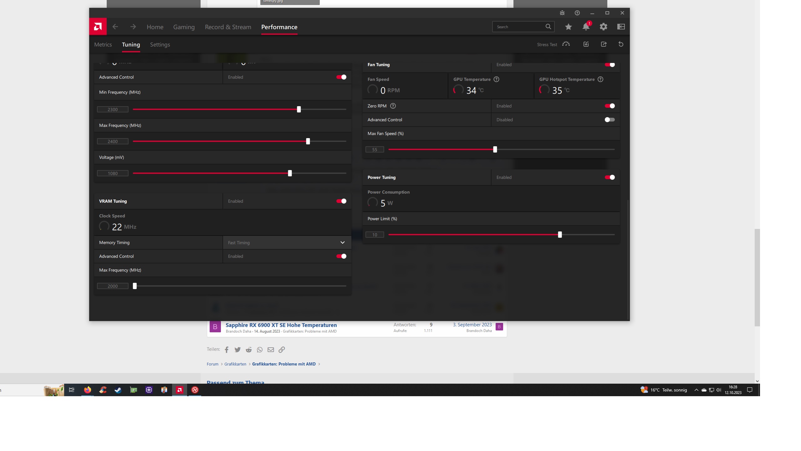

hier
Hm. Bei mir geht die Powerzufuhr und der Clockspeed direkt wieder hoch wenn ich nur den Firefox öffne. Dagegen ist ja bei dir recht entspannt
Ich hab einfach mal die selben Settings wie du gewählt. Oben rechts siehst du meine Statistik.
Gibt es noch etwas wie man das ganze drücken kann?
Schwankt der Vram Takt bei dir genauso?

Mein Vram Takt taktet aufm Desktop bis Maximal 192Mhz....geht runter auf 22Mhz!!!
