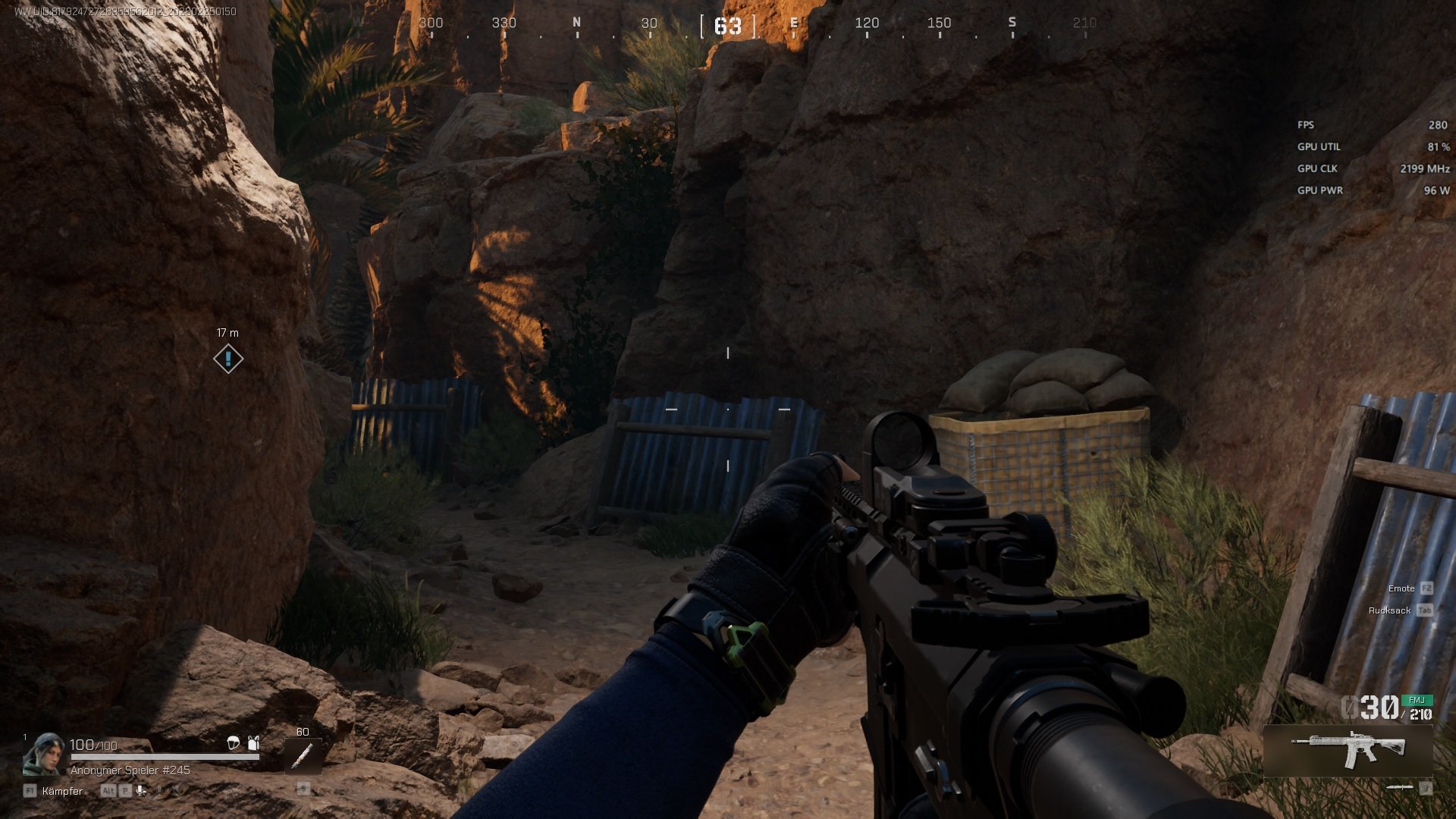

weil ich auch nur nen 9400F habe, musste ich gleich mal schauen wie es so mit FG lüppt
(einziger Nachteil, beim 1.Start=Shader kompilieren hab ich ne Kaffeepause machen können)
nach m.E. geht das FG beim FSR auch mit Vollbild, ... könnte ein mue besser bei der Latenz sein als rahmenlos
(generell gibts wohl etliche UE5-Games wo 6c/t noch reichen und auch 8GB kein Problem sind, nur Stalker2
könnte problematisch werden)

die Fps sind mit dem 9400F hoch genug, am Anfang bei mir 280@FG und im worstCase evtl. die Hälfte
was für nen 144Hz-Moni reicht
