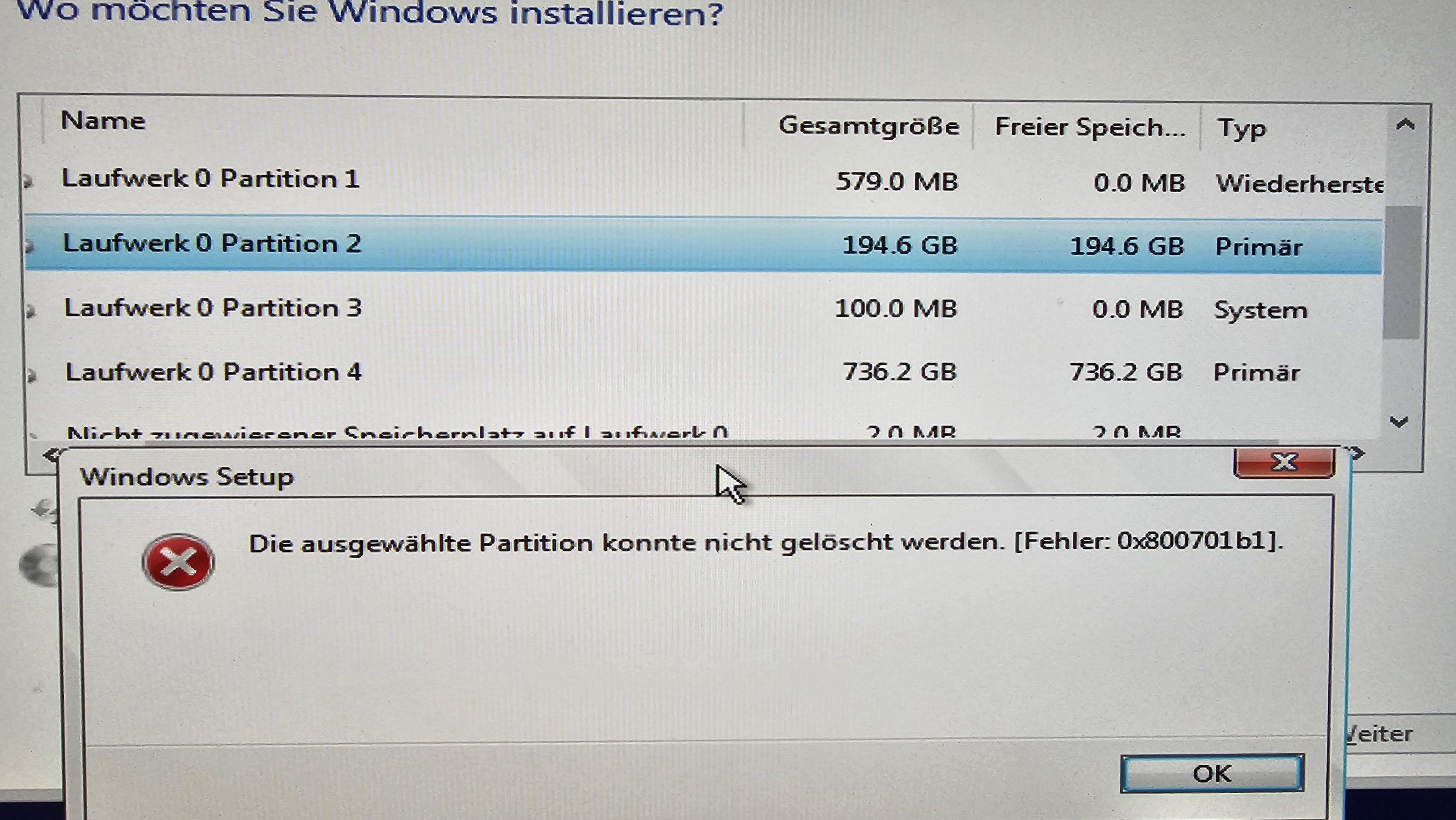

DaLexy schrieb:
OK, habe ein Win 10 neu-Install probiert über USB Stick per Media Creation Tool.
Ergebnis: Es geht nicht.
Weder lassen sich die vorhandenen Partitionen auf der Mp600 löschen noch startet die Installation.
Partitionen auf der Aorus nvme ssd lassen sich löschen.
Die SATA Platten wurden per BIOS deaktiviert um nicht zu stören.
Klone nun das Windows von der 840 Pro auf die Aorus SSD.
Entweder hat die SSD einen weg oder aber du hast das falsche Windows geladen. Denn wenn ich das nun richtig verstehe macht hauptsächlich die MP600 probleme ?!
Hatte sowas auch und kann mich aber nicht erinnern ob es ein bestimmtes setting im BIOS (Legacy Mode) oder anders gelöst hatte. Allerdings konnte ich die Partitionen löschen aber nicht installieren/neu erstellen wenn ich mich recht erinner (schon über 2 Jahre her).
Reaktionen: Kha'ak
