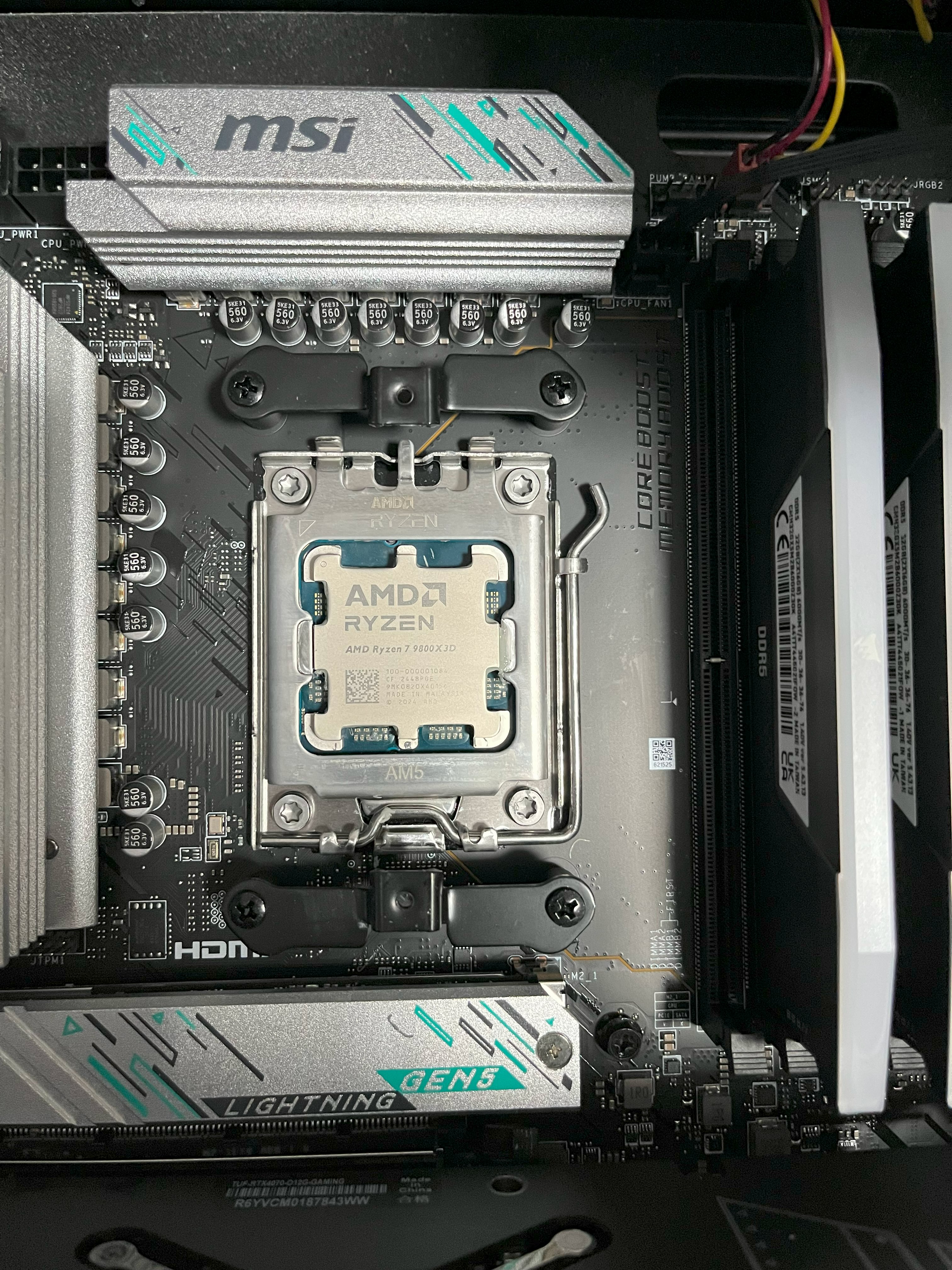

Ich habe das Problem, dass meine CPU im Idle auf 56 Grad bleibt und bei Spielen auf 96 Grad hochgeht. Die Temperatur sinkt danach auch nicht mehr ab.

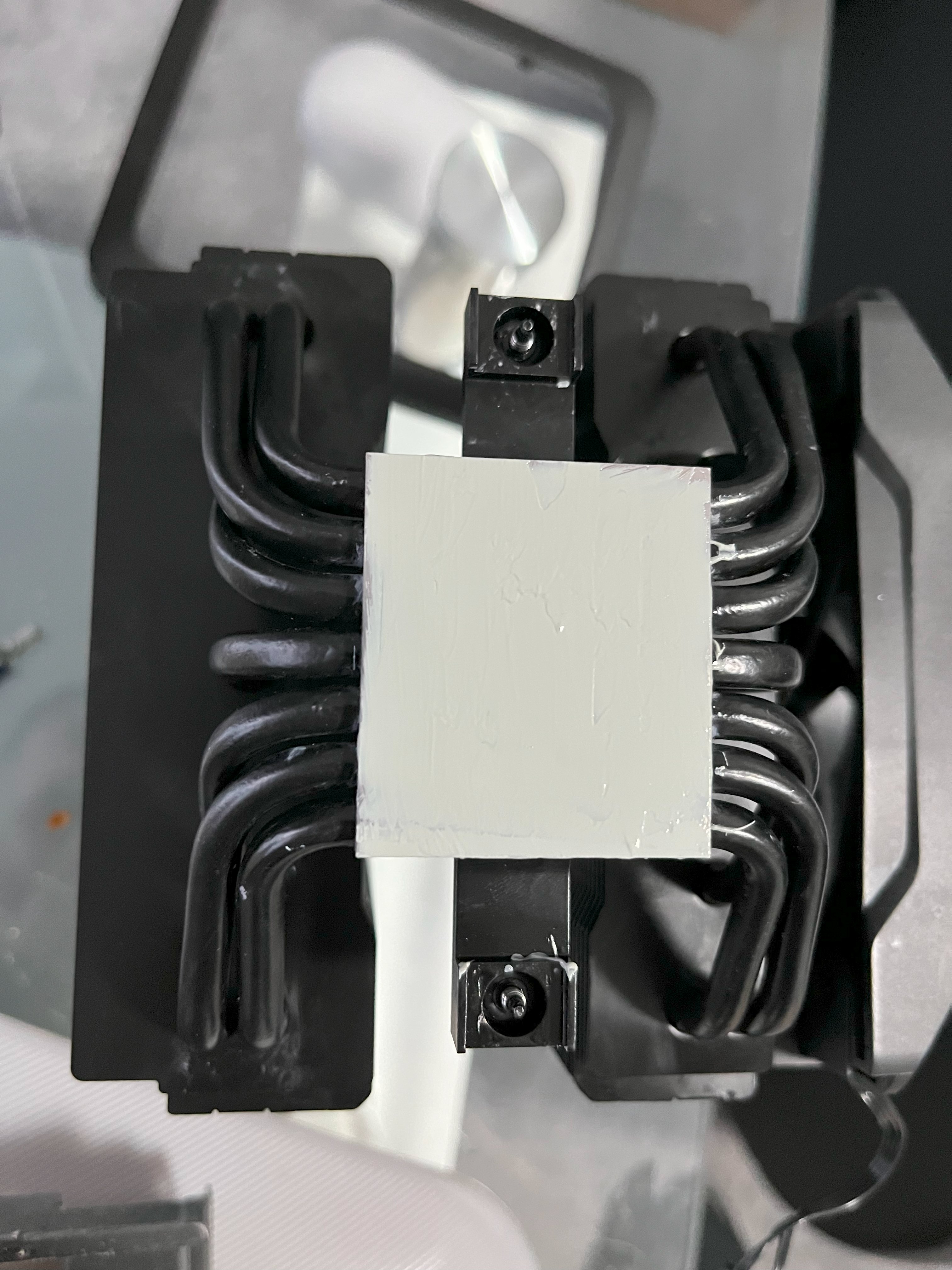

Unzwar habe ich den Kühler mehrmals abgebaut, um neue Wärmeleitpaste aufzutragen. Heute habe ich ihn erneut abgebaut, um Bilder zu machen.
Kühlleistungstechnisch hat sich dadurch nichts verändert. CPU und Kühler liegen richtig aufeinander. Die Halterungen für den Kühler habe ich heute ebenfalls noch einmal überprüft, und es handelt sich um die richtigen.

DanielWie schrieb:
Unzwar habe ich das Problem das mein CPU in idl auf 56 Grad ist und bei spielen auf 96 Grad hoch geht und auch nicht wieder niedriger wird.
Welches? Ich lese hier keines heraus.
Wann hast du die Fotos gemacht?
Reaktionen: MissHaru
Ist das ein Bild nach dem abnehmen des Kühlers?
Das sieht nicht gut aus, auf der CPU ist kein Rest der Paste und auf dem Kühler ist nichts der WLP komprimiert.
Hat der Kühler das korrekte Mounting Kit für AM5?
Auf der CPU ist kein Paste-Abdruck und auf dem Kühler kein Abdruck der CPU in der Paste.

ist da ne folie auf den kühler oder hast du vorher die cpu sauber gemacht ? weil da null wlp drauf ist

ähm habe die paste vom Kühler runter gemacht und sie auf dem Kühler neu drauf gemacht.
Fotos habe ich vor ca 15min gemacht.

@DanielWie Da auf der CPU überhaupt keine WLP zu sehen ist, hat dein Kühler auch überhaupt keinen Kontakt zu ihr gehabt. Da montierst du den wohl völlig falsch.
EDIT: Ich werde gerade nicht ganz schlau aus dem was du schreibst, und die CPU hat ja doch am Rand irgendwelche Reste... kannst du den Kühler mal montieren (so wie du es für richtig hältst), dann nochmal abmontieren, und BIlder davon machen, wie die WLP dann aussieht? Man müsste dann auf Kühler und CPU klar WLP erkennen können und ein passendes Anpressmuster.
Wie bereits erwähnt, habe ich die Wärmeleitpaste vollständig vom CPU und Kühler entfernt, sie anschließend erneut aufgetragen und dann alles montiert.

Wegen der Paste, die überall auf dem Sockel und neben dem Heatspreader ist kann man es nicht gut erkennen, aber kannst du mal schauen, was hier los ist

Man sieht ja, dass auf dem Kühler WLP aufgetragen wurde, daher gehe ich mal davon aus, dass diese natürlich immer vorhanden war. Ohne WLP wären 96 °C auch unrealistisch und der PC wäre vermutlich einfach ausgegangen.

@DanielWie Hast du die Zwischenmutter/Hülsen richtig herum montiert. Ich habe diesen Kühler auch schon verbaut und mir ist dann aufgefallen, dass die Mutter nicht symetrisch sind, dadurch hatte ich bei einem 7950X3D auch keinen Kontakt und die Temperatur war zu hoch.

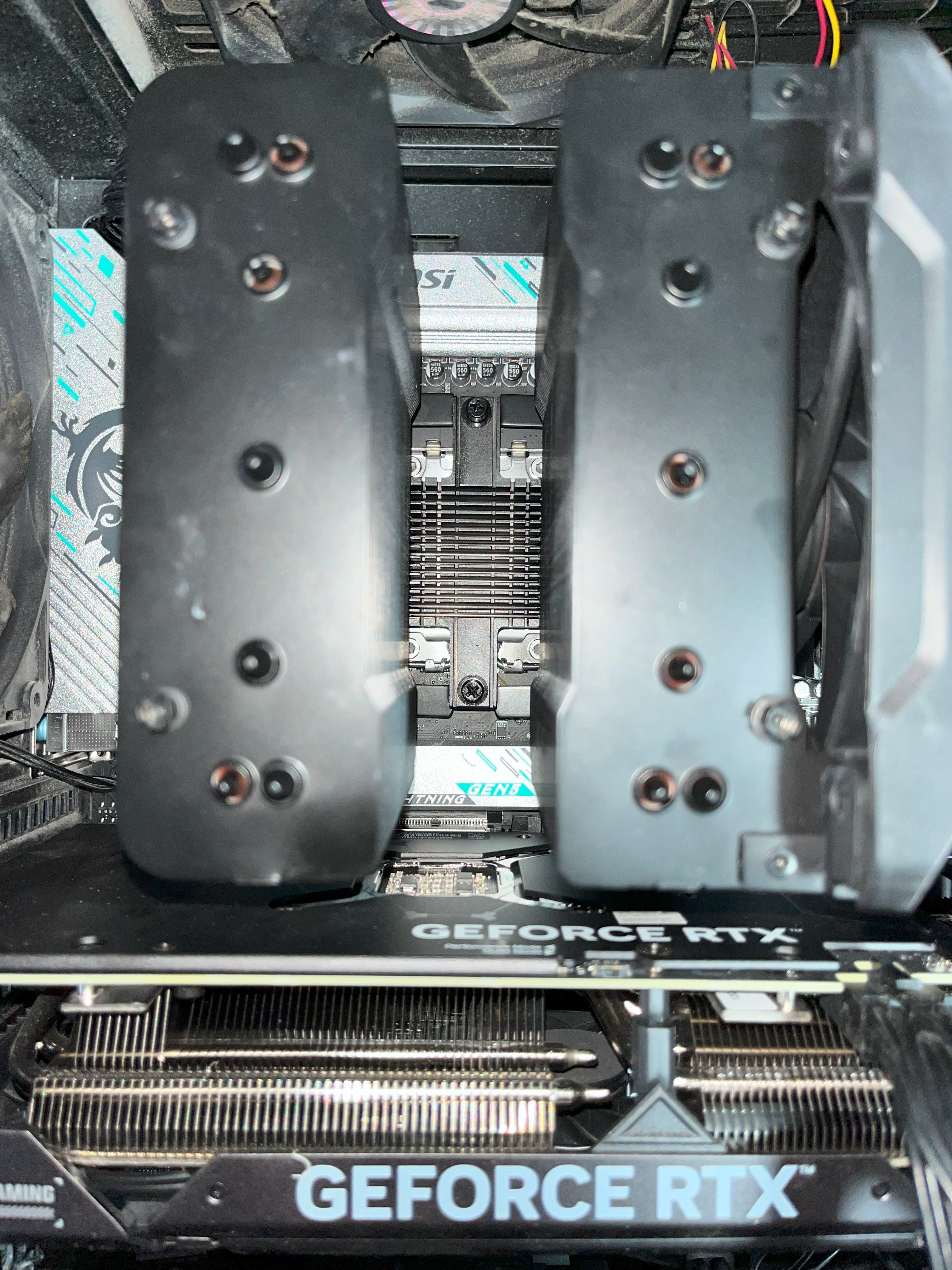

uhm... das dritte Bild, das vom Kühler im verbauten Zustand... ist da wirklich nur ein Lüfter dran?
Das ist ein klassischer 2 Lüfter Towerkühler, der Lüfter in der Front schaufelt die Luft ohne weiteres durch eine Lamellenbahn, auch eine erheblich längere, aber wenn nach den Lamellen einfach freier raum kommt und dann erneut Lamellen, dann passiert da beinahe rein gar nichts mehr. die Lüft strömt um den zweiten Tower herum, anstelle zwischen den Lamellen. Entsprechend bleibt extrem viel Kühlpotential am Boden.
falls du den Kühler mit nur einem Lüfter betreiben willst, muss der zwischen die beiden Towerelemente in die Mitte
@DanielWie Ich rede von diesen Teilen, vor allem den unten rechts. Kann man aber nicht richtig erkennen auf den Bildern. Die müssen alle Plan auf dem Board aufliegen.
