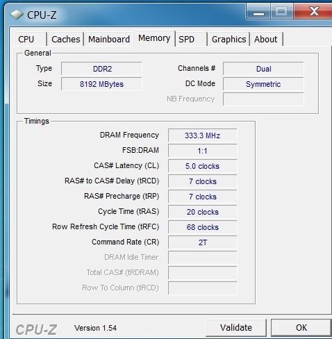

So das System war jetzt ne Zeitlang stabil auf 3,6ghz dann hab ich gemerkt das
im CPU-Z die ramtimings irgendwie nicht stimmen. Also im Bio erändert und auch die Spannungen alle von Auto auf Normal gestellt. Ram läuft mit 2V
Aber irgendwie klappt mit den Einstellungen nichts mehr erst ist er nicht mehr hochgefahren und nun hab ich immer im Windows den Standardtakt von 3ghz obwohl im Bio weiterhin der Takt bei 400x9 liegt.
Was spricht eigentlich gegen die werkseinstellungen bei den Spannungen und beim Ram ?
Als ich alles noch auf Auto hatte lief es wie geschmiert.
Hab mal den Screen von CPU-Z angehängt zwecks Ram timings.
