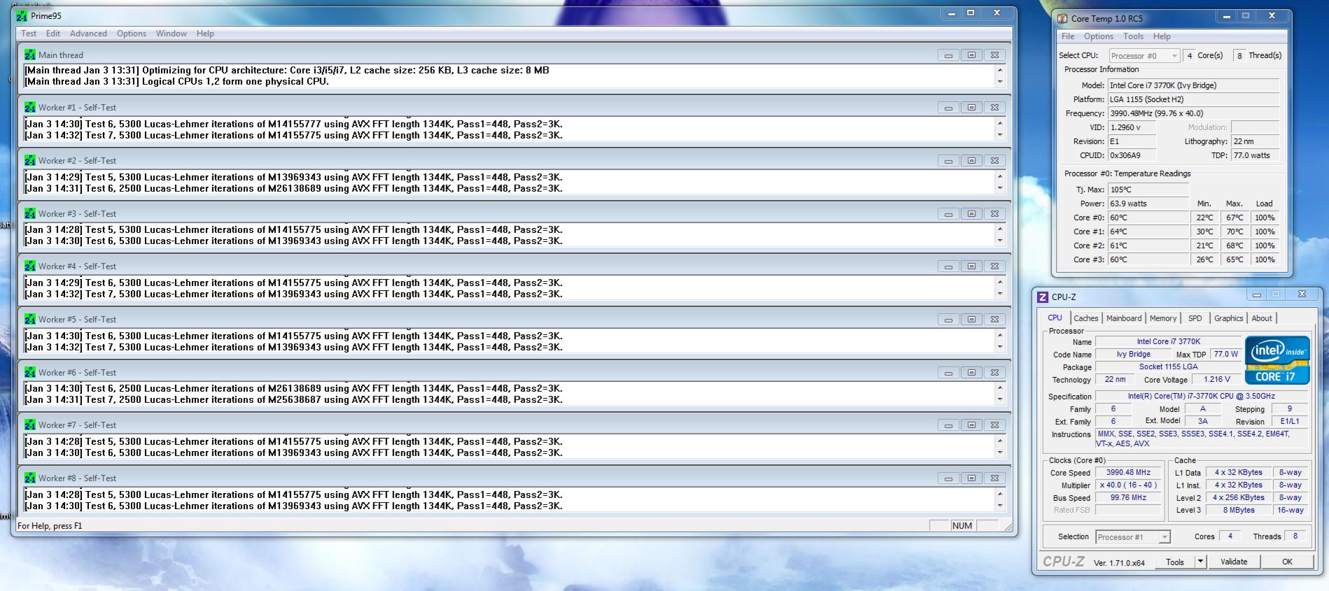

Bei 4,0 GHz beim Offset +0.005V (1344 Prime95) 1.212V bei höchstens 70°C ein Kern!
Ist das OK oder habe ich WLP etwas schlecht verteilt und man könnte noch Offset mit -0.020V versuchen?
Wie bei allen Temps. Keine Abstürze, kein Throtteln, Rechner geht nicht aus: OK
