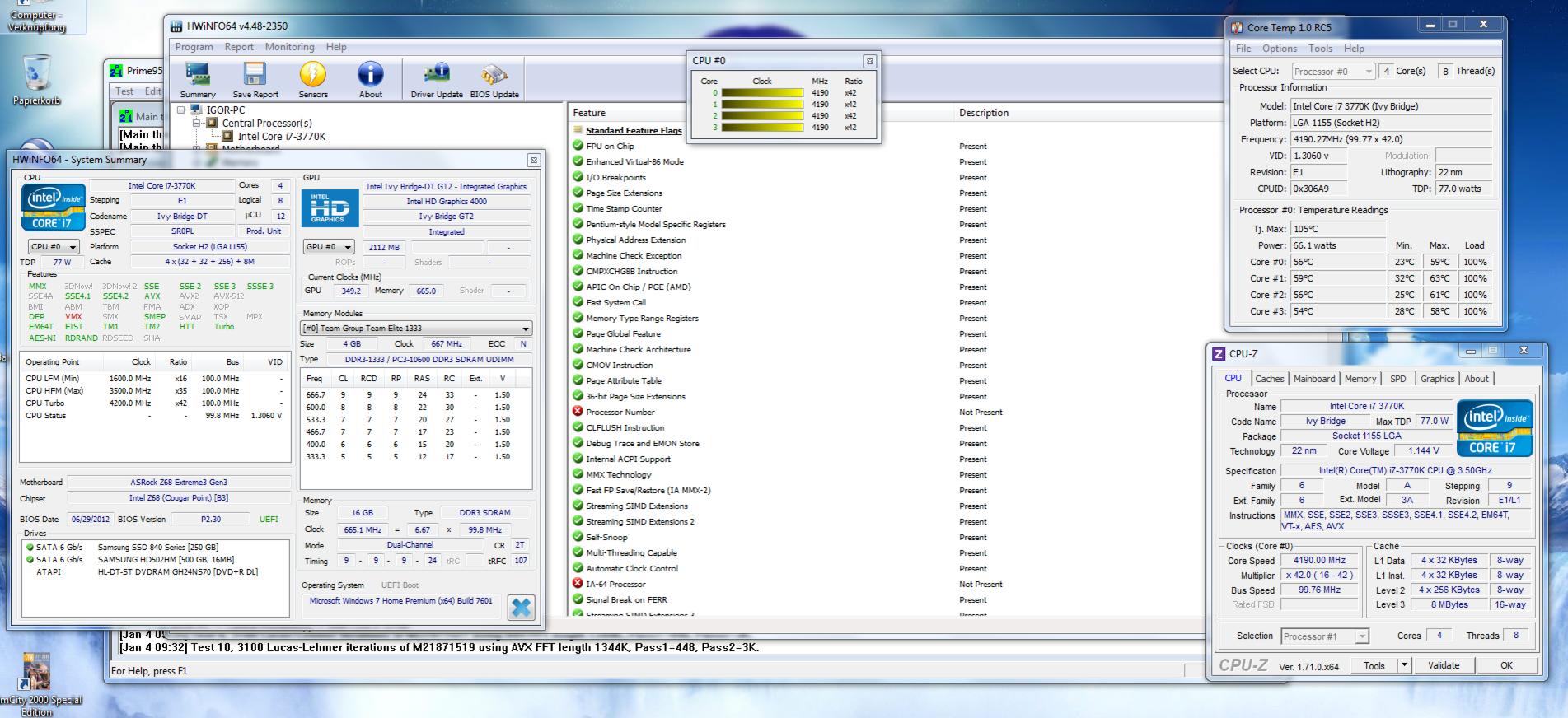

Eine Frage; habe HWINFO aktiv und da sind paar rote Angaben. Muss ich mir deswegen Sorgen machen, ist was nicht in Ordnung mit der CPU?

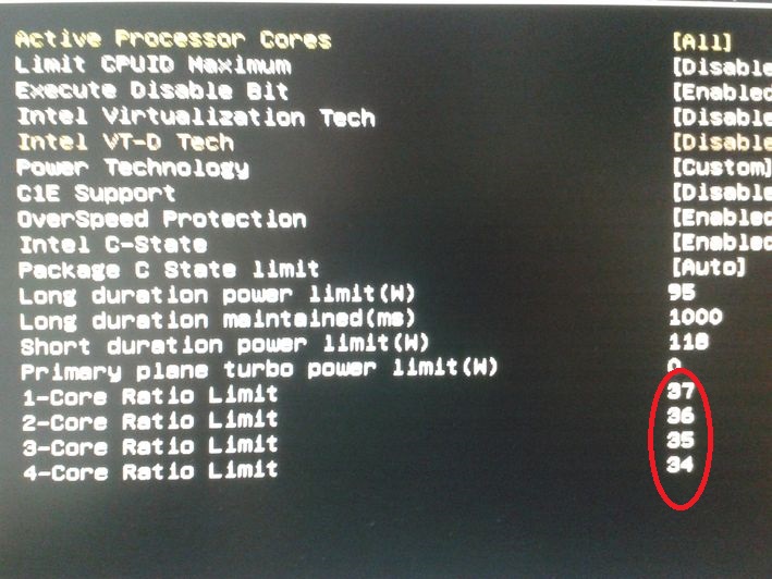

möchte meinen i5 2500k auf 4-4,2 GHz übertakten. Mainboard: MSI P67A-C43
Zunächst mal, welchen Unterschied macht es ob ich "Adjust CPU Ratio" auf 40 einstelle oder bei "1 core ... 2 core ...ratio Limit" jeweils auf 40 einstelle? (siehe Bilder im Anhang)
Danke schonmal.
MfG
