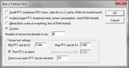

Wie stelle ich denn das mit den 1344k genau ein ?
€dit:
Mache ich was falsch ? :eek:
€dit:
Dachte die CPU-Auslastung geht auf 100% bei Prime95

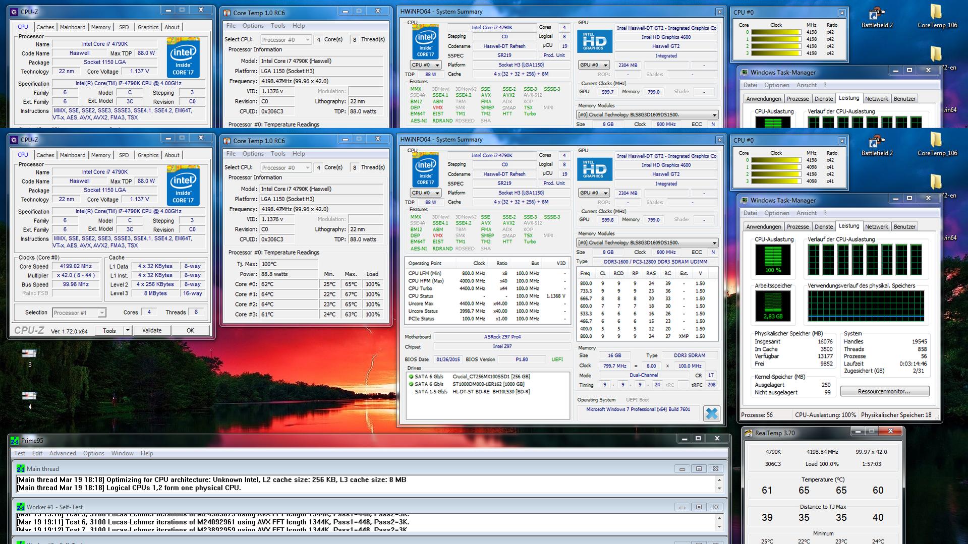

Ja, Du machst etwas falsch. Ich gehe jetzt zum Sport und komme erst in zwei Stunden wieder zurück. Vielleicht kann Dir R3c1 bis dahin weiter helfen.
@Sunnystar
Falls du nicht Version 27.9 von Prime benutzt, lad dir diese herunter, nur mit der wird getestet, nicht mit 28.5 oder den älteren Versionen. Dann starte Prime, wähle Custom run aus und trag 1344 bei min. und max. ein, setz den Haken bei "Run FFTs in-place" und achte darauf dass bei "Number of torture test threads to run" die korrekte Nummer (in deinem Fall 8) angegeben ist.
Deine Einstellungen sollten dann so ausschauen: 1344k Run Settings.png
Während du das machst solltest du natürlich keine anderen Performancehungrigen Anwendungen geöffnet haben, am besten nur deine Monitoring Tools und vlt. deinen Browser oder so. Wenn du dann trotzdem keine 100% Auslastung auf allen Kernen bekommst läuft was falsch und wir müssen uns mal genauer damit befassen.

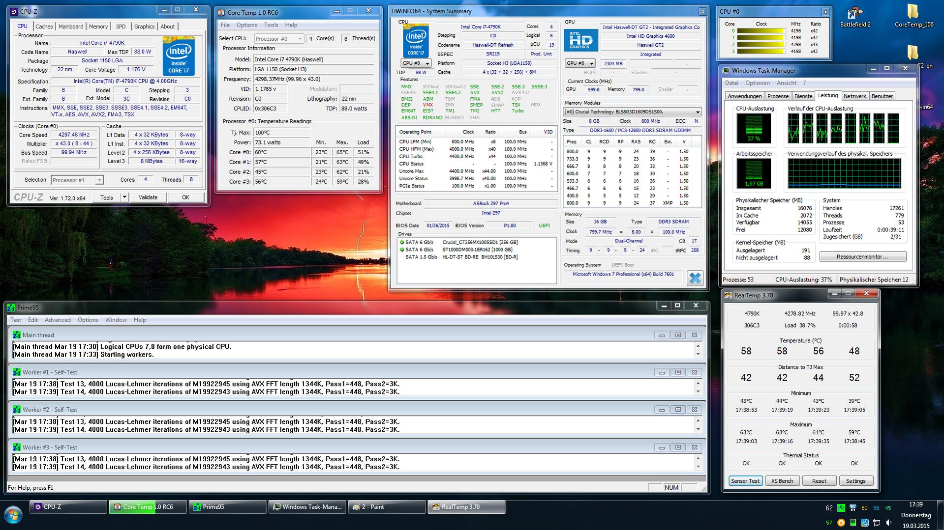

Wie lange muss das ganze laufen?
So wirklich "hoch" sind die Temperaturen nicht wie ich finde ... :)
Sollte so ~30min laufen sofern kein Thread abschmiert und du keine WHEA Logger bekommst, wie man die nachschaut weist du ?
@R1ce

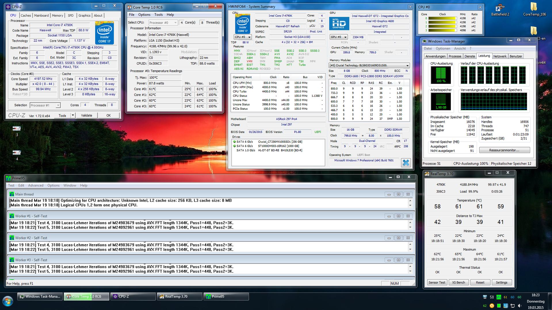

Was heißt bei dir Performance-Hungrige Anwendungen? Ich habe während prime95 YT-Videos z.b. geschaut und dabei im Internet gesurft. Hätte ich das lassen sollen???
Gruß

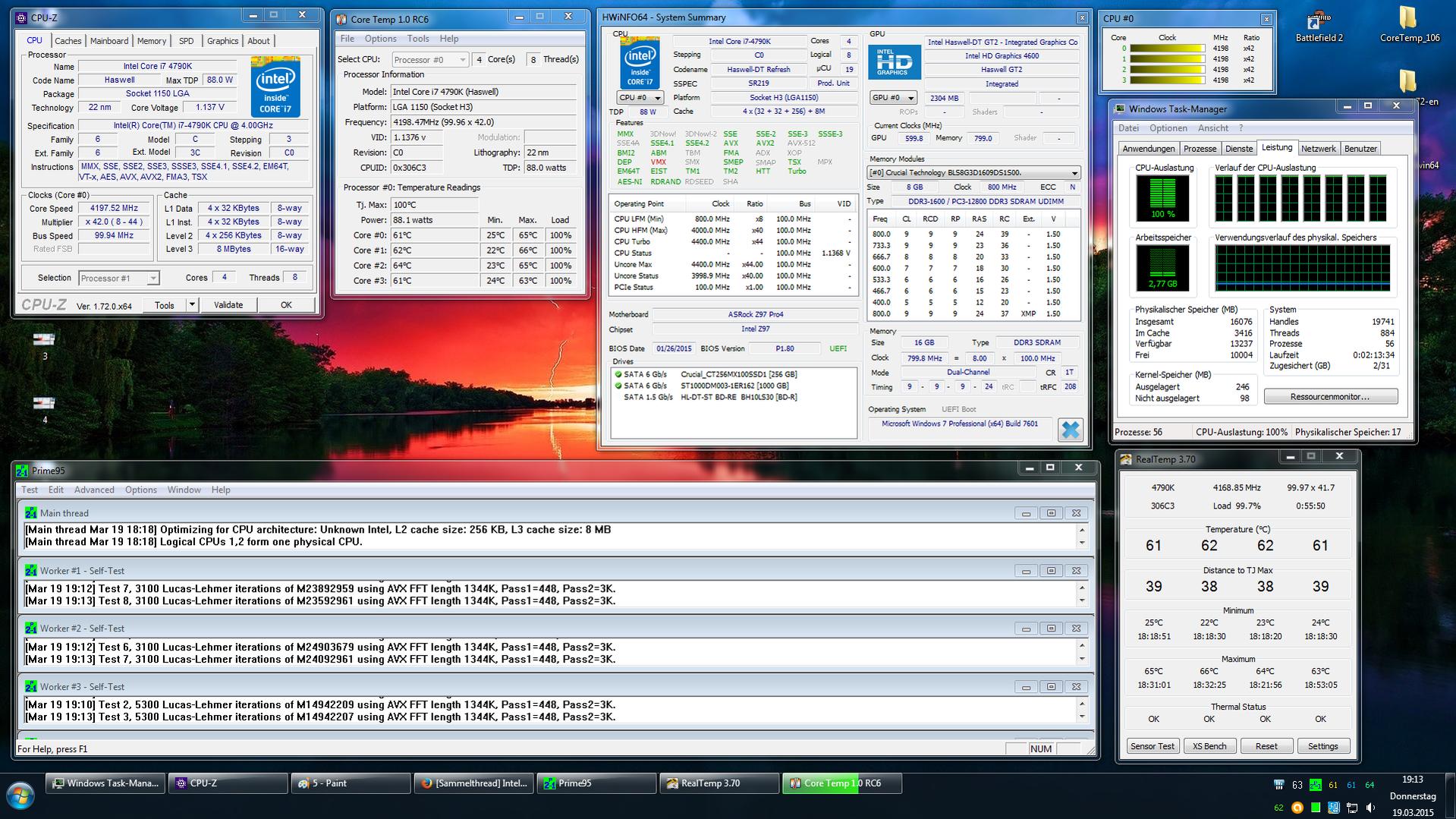

Nach knapp 2h immernoch keine Änderung der Temperatur. Maximalwerte sind 66°C
Wie kann ich denn nun nachsehen ob ich WHEA-Logger bekomme oder nicht ?
