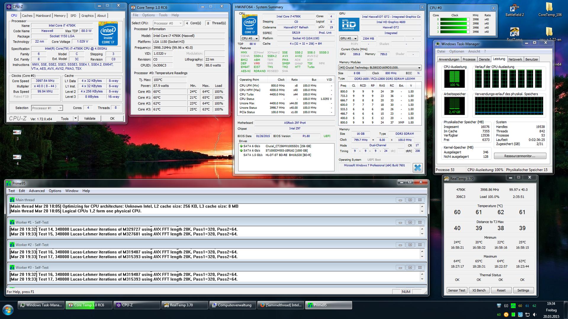

@Heinz
Vcore 1,00 -> Bluescreen
Vcore 1,01 -> Bluescreen
Vcore 1,02 -> Bluescreen
Vcore 1,03 -> Test läuft (1344k -> OK) -> (8-20k run gerade gestartet)
Was mich hier wundert: Mit den 8-20k run bekomme ich solche Temperaturen wie beim gestrigen 1344k bei 1,05V ?
Erzeugt dieser Run eine höhere Temperatur als der 1344k ?
Vcore 1,05 -> OK (1344k -> OK)
Ja, das is ganz normal, die kleinen produzieren die größte Hitze.

Genau das ist der Punkt. Die kleinen Ks erzeugen mehr Hitze, weil sie die CPU zu Berechnungen in bestimmten Bereichen zwingt.
Du wolltest Temps. - jetzt hast Du sie

Sind das denn nun die "maximal"-erreichbaren Temperaturen ?
Ich nehme mal an, dass keine andere Applikation dermaßen Auslastung bei den CPU-Kernen schafft.
Also bis 65°C maximum pro Kern finde ich doch total in Ordnung.
Was meint Ihr ?
Was mich stutzig macht: Die CPU bleibt bei 4x 4.0GHz und geht nicht auf 4x 4.2GHz...

Das sieht gut aus. Lasse es so.
Du kannst auch mal 20 Runden LinX probieren. Das heizt auch hervorragend.
