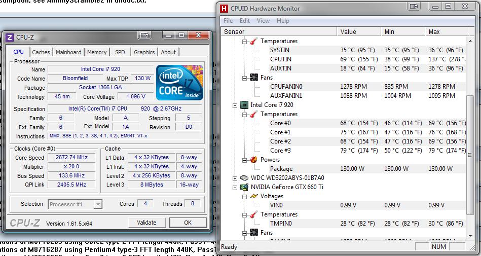

Die CPU(i7 920 @ 2,67Ghz) und das Mainboard(ASUS P6T) meines Rechners haben mittlerweile schon ein paar Jahre auf dem Buckel, und irgendwann in der letzten Zeit kam mir der Gedanke, dass ich mich auch mal mit Overclocking beschäftigen könnte.
Ich bin noch recht am Anfang meiner "Studien", lese aber häufig dass sich der i7 920 relativ leicht übertakten lassen soll: Großartig.
Auf der CPU sitzt ein HR-02 Macho der eigentlich auch gut mit so einem Vorhaben klarkommen sollte.
Heute musste ich allerdings mit Erstaunen feststellen, dass die CPU gar nicht mit den vermeintlichen 2,67Ghz läuft, sondern nur mit 1,6Ghz und sich daran auch nichts beim primen ändert.
Als Übeltäter habe ich die EIST-Option im Bios entlarvt und auch probehalber mal ausgeschaltet. An den restlichen Optionen habe ich nichts geändert.
Im Anschluss wurden mir die 2,67Ghz dann auch bei CPU-Z angezeigt und scheibar auch fürs Primen verwendet.
Hier musste ich jetzt allerdings mit entsetzen feststellen, dass die Temperaturen plötzlich deutlich zu hoch wurden.
Ich bin nun etwas ratlos, da ich bisher eigentlich von einer korrekten Montur des Kühlerklotzes ausgegangen bin und kann mir die hohen Temperaturen nicht recht erklären..

Kann es vielleicht sein, dass die Spannungen durch die Standard-"Auto"-Einstellungen des Mainboards viel zu hoch sind, wenn EIST ausgeschaltet ist?
Oder liegt es wirklich am Macho?
Ich könnte ihn natürlich ausbauen und neu einsetzen, aber gerade bei diesem Viech ist das immer etwas umständlich und ich habe nur bedingt Lust alles auszubauen...
(Eingebaut hab ich den Macho im April diesen Jahres)
Hmm also das ist schon seltsam bei dir, also fast 80°C Core Temp sind definitiv zu viel auch unter Lust fürnen Macho, der kühlt eigendlich definitiv gut.
Spannung kann man ja in CPU-Z ssehen und die liegt bei standard Takt ja auch gerade mal bei knapp 1,1 Volt was auch unter Luft eigendlich maximal 60°C mit nem normalen Kühler ergeben sollte.
Ich würde einerseits mal schauen ob der Kühler richtig aufgebaut ist und mal die WLP erneuern, zusätzlich ist auch seltsam, wenn die CPU normal laufen würde müsste sie unter Prime eigendlich dann mit 2,8 Ghz laufen wegen Turbo modus und das tut sie ja auch nicht.
Versuch doch mal die Spannungen im Bios alle Manuel einzustellen und den CPU Multi auch manuell halt erstmal auf Standard Takt und dann PRime nochmal ob das nen Unterschied macht, vieleicht ist auch nur eirgend ne Spannung wie die VTT Spannugn zu hoch eingestellt und deswegen wird er so warm.
Hoi.
Das Problem mit dem automatischen Hochtakten konnte ich lösen in dem ich einfach in der Energieverwaltung mal was umgestellt habe ^^
Allerdings bleibt die Temperartur. Ich denke ich werde tatsächlich den Koloss neu einbauen...
Ich bin mir ehrlich gesagt bei dem Anpressdruck auch nicht so richtig sicher.
Ist es normal dass man den Kühlkörper mit einem Finger etwas nach oben heben kann, wenn der PC steht oder sollte der wirklich so fest sitzen, dass ich da absolut nichts mehr bewegt (falls überhaupt möglich).
Der Macho war der erste Kühler den ich eingebaut, daher könnte dabei durchaus was schief gegangen sein.
